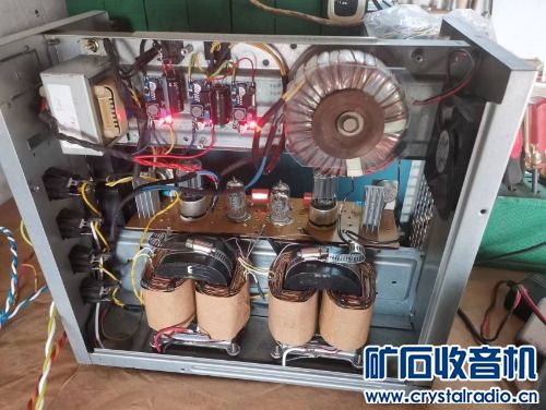

老顽童节日的玩具-----6N7P甲二类单端制作成功
发表于 2023-1-28 20:28:04 来自手机 | 显示全部楼层
拍了一个6N7P特写,大致是失败了,上个亮灯图吧
发表于 2023-1-28 20:33:03 来自手机 | 显示全部楼层
三极管是无名,大力,不显山露水,实际使用不热
发表于 2023-1-28 20:39:03 来自手机 | 显示全部楼层
个人原因,需要几组辅助电源,加了一个辅助变压器,左上角,如无此需求,可以用麻将变压器的12V绕组,三次倍压应该可以,节省一个变压器。实际调试,辅助电源 40伏都能响,为了忠于原著,还是用的直流100V
 楼主| 发表于 2023-1-28 20:41:03 | 显示全部楼层
是的,这只管子书上记载是单端能出4W,但是国内有些人没玩好,误把它当成普通左派管子玩,结果是不能充分发挥其能力,只出0.5W的功率,下了一个错误的定论。所以特意按照管子的右特性设计了比较正确的线路,结果是很令人满意的。单从投入上,跟普通的6P1小单端差不多,但是音质则另有特色。高频延伸和低频下延,以及对喇叭的控制力上,优势应该是更加突出一些。关键是证明了说明书上没有印错,,,,,,

个人原因(喜好),为外部提供了5V/12V,加上封闭机箱所需要的风扇电源,一个三组辅助电源
 楼主| 发表于 2023-1-28 20:43:51 | 显示全部楼层
空心萝卜 发表于 2023-1-28 20:39
个人原因,需要几组辅助电源,加了一个辅助变压器,左上角,如无此需求,可以用麻将变压器的12V绕组,三次 ...
副高压大约有60V-80V即可。晶体管的饱和压降很小的。

已经不能传图片啦,啦啦~大家懂我的意思就行啦,再说下牛,自绕的,0.30UEW,初级,次级0.59六组并联
发表于 2023-1-28 20:48:05 来自手机 | 显示全部楼层
铁芯20*40*60

你这个牛厉害。我用的是6P1的配套牛。

相比常见的多极管,这只管子的线性和内阻都有明显的优势。不做不知道,一做吓一小跳。
下一步进阶可以考虑做811、805、813,估计要吓一大跳!
