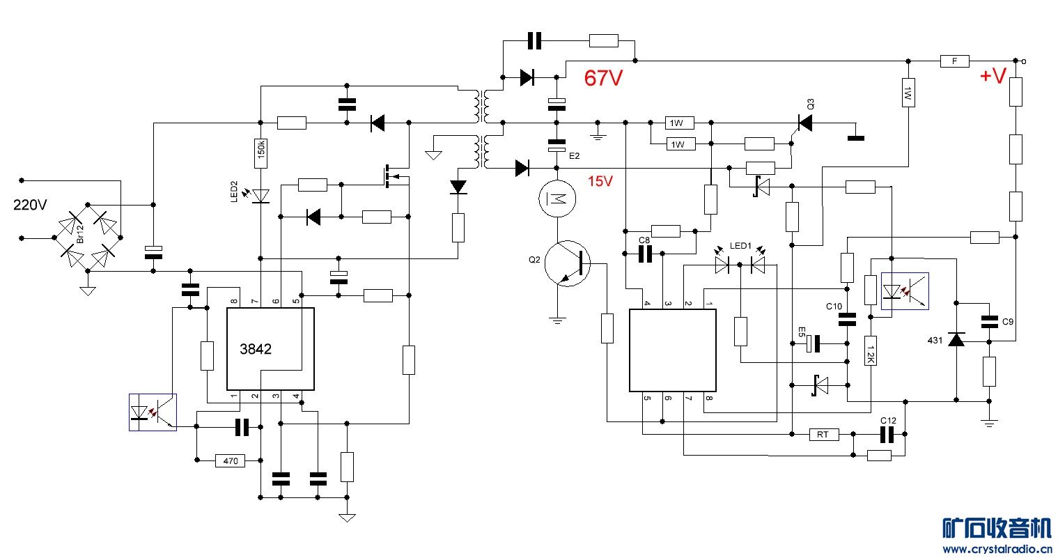

3842难倒我了

16v时1脚对地电压0.6v,3脚对地电阻330欧,谢谢了
所有问题排除?换光耦试试看,有时候光耦不良不起振。

如果脉冲变压器是拆修过的,应考虑反馈绕组匝数不足会导致7脚电压偏低,绕组头尾搞相位颠倒脉冲电压会不足,二极管型号用错也会导致7脚电压不足.

楼主,一开始就走错一步,现在花了那么多时间精力还没有一点起色,为啥不一开始就把完整的电路图画出来,用一张不一样的图在分析判断,误导了自己,也误导了别人。如果有完整的图,这里,玩电源的大师很多,很快可以找到问题。

断开3842的7脚供电、外接16V直流电源,此时充电器应能正常工作。在此状态下检测高频变压器付绕组(3842供电)的输出电压以及带载能力。
方法:测量外接16V供3842的工作电流;然后用假负载调整变压器付绕组的电流达到外接电源的电流值,看看此时副绕组的电压低到什么程度,如果低于12V,那么就是副绕组存在局部短路,或是接触不良!这个现象比较常见、尤其现在的铝线变压器更突出。

这个电路,2脚接地。1脚接470欧姆电阻到地,光耦在8脚和1脚之间。没有完整的图纸,你的分析完全不成立(你的分析是建立在使用内部误差放大器的情况,而楼主的电路不使用内部放大器。)。
前面有2位大师已经分析过了,现在1脚电压太低,不可能有输出,必须大于1.5V才能有输出。所以光耦必须有一定导通,才能输出。另外电压控制逻辑也是和常规电路反的(光耦接的位置决定的),次级必须有电,光耦导通程度要使电路有输出,如果输出比额定值高了,要减少导通,反之则增加。

      确实是绝大部分坛友搞错了方向(包括我在开始时也认为是常规电源控制的方式,看了帖主发的详图后才知道不是常规控制的电源),该电源是采用目前电瓶车充电器较新的控制方式,如按341的接入光耦的方式来分,常规电源是串联式,而该电源是并联式,光耦的输出端的联接也是不同的。这二个接入方式的控制电压反馈的原理是相反的。

电路图已画,只要填上数值就是一张完整的图了,你这电源有充满自停功能,不接电瓶是不会工作,但用一个起动电压能使它工作。

这几天花了点时间,按你发的照片把电路图大概画下来,先发上来做参考:
(点击看大图)
大概看了看,这充电器的反馈从1脚引入,光耦电流上升时1脚点位升高,反馈应该是“反向”的,既输出电压升高时光耦内发光管电流下降。
这个电路3842的2脚接地,误差放大器的正输入接2.5V,默认状态1脚应该输出高电平,电源以最大功率向冷端传递能量。而光光耦的接法只能是使1脚电压升高而不是下拉,这点比较矛盾。
推测是1脚靠接地电阻强行拉低点位,再靠光耦的饱和度调整电位。
这就造成了“默认"状态下1脚电位很低,既图上的a点电位为0,3脚只有有一点电压驱动脉冲就关断,PWM脉宽非常窄,差不多等效于停机。也就是说这个充电器不能“自启动”,需要外接电池给U3供电才能去控制光耦,从而提升1脚电压正常输出PWM波,充电器才能工作。
外接电池供电回路:电池正极---充电器正输出端--供电电阻R18--U3电源脚--R15、R16--Q2内的体二极管--充电器负输出端--电池负极
只有接上电池形成上述外接供电回路,U3才能工作,光耦才能起作用,热端才能正常输出PWM波,充电器才能正常工作。
别折腾了,拆个正常的U3装上,你这个充电器才能复原。
目前能做的只能是检查电源部分是否正常,检查方法有空再写。
另:上图的元器件标号和参数都是随机的,与板子不对应。但以此理解电路原理没问题,有兴趣的话你可以参照实物修改、补充元器件参数。
