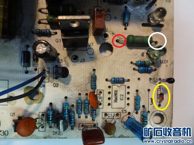

既然4脚有三角波,6脚没电压,肯定是关闭输出了,芯片又是好的,所以可以肯定是1脚电压太低了,低到不能再减小占空比,到了关断的程度。先检查1脚对地是否有短路,没有的话,断开光耦输入侧限流电阻,如果不能恢复,是光耦坏,如果恢复,查和光耦连着的三极管或TL431之类玩意。注意量一下3脚电压,别莫名高了,因为没工作,这个脚电压应该非常低,近乎0。

       3脚对地的电阻不能拆。芯片一共8个脚,要测试对常规充电器设计而言,不涉及的有2、5接地,6脚输出、7脚 电源、8脚5V准。只有1、3、4三个脚,其中4脚是振荡频率设置脚,调4脚对地电容或4-8脚电阻就能改变频率。只有1和3脚与6脚的输出有关,其中1脚是电压反馈脚,该脚对地电阻越低,占空比越小甚至关闭,光耦的原理就是发光管发光强,接收端的光敏电阻的阻值越低。3脚是过流检测脚,电压高为关断,低为开通,测试时要保持低电位。
另外:芯片周围元很少,能否根据线路画一个图,看一下是否按常规的设计,供坛友们分析参考。

有些高档一些的充电器不接电瓶是不工作的!也就是输出端不连结蓄电池是没有输出,这个时候3842和开关管部分也是不进入常规工作的。所以看起来有些脚电压不正常

噢,大致知道你这个电源的电路,是采用了另一种设计,光耦有一个脚接高电位,一个脚接1脚。这种接法的充电器一定要接电瓶才能开机。
原理是接上电瓶后会点亮光耦的发光二极管,光敏电阻的阻值降低,此时8脚5V通过光敏电阻到1脚,电压抬高,打开输出。有输出后再由431或358接管,控制电压。
以上也是估计的,因没确切的电路图。
这种电路不能单独试芯片有没有输出。
1脚对地的电阻不能取消。复原电路,接电瓶试。

按照123楼whmks老师的分析,加上你说的1脚对地电阻只有470欧,基本上可以判断就是这个电阻的问题,导致1脚电压过低而停振。大部分的充电器我见过的设计,1脚对地电阻是10K。1脚电压必须大于1.4伏。
接电瓶才有输出,那个是防反接电路,接电瓶然后BT151可控硅才导通,才有输出。这个电路不影响充电器的正常工作,即使没有电压输出,充电器也是工作的。
发表于 2022-6-1 20:08:01 | 显示全部楼层
先看黄圈内稳压管的数值,然后断开红圈的电阻脚,再在白圈处接上比稳压管数值小一点的电压,如稳压管16V的就接15V电源。
接好后量3842的1-8脚的电阻值是否与原来不一样。如不一样就可给3842芯片接上16V试机电压,量6脚是否有输出。
主意:则试时千万不要接220V电压,只有测试确定6脚有输出后,再串灯泡接220V试机。
