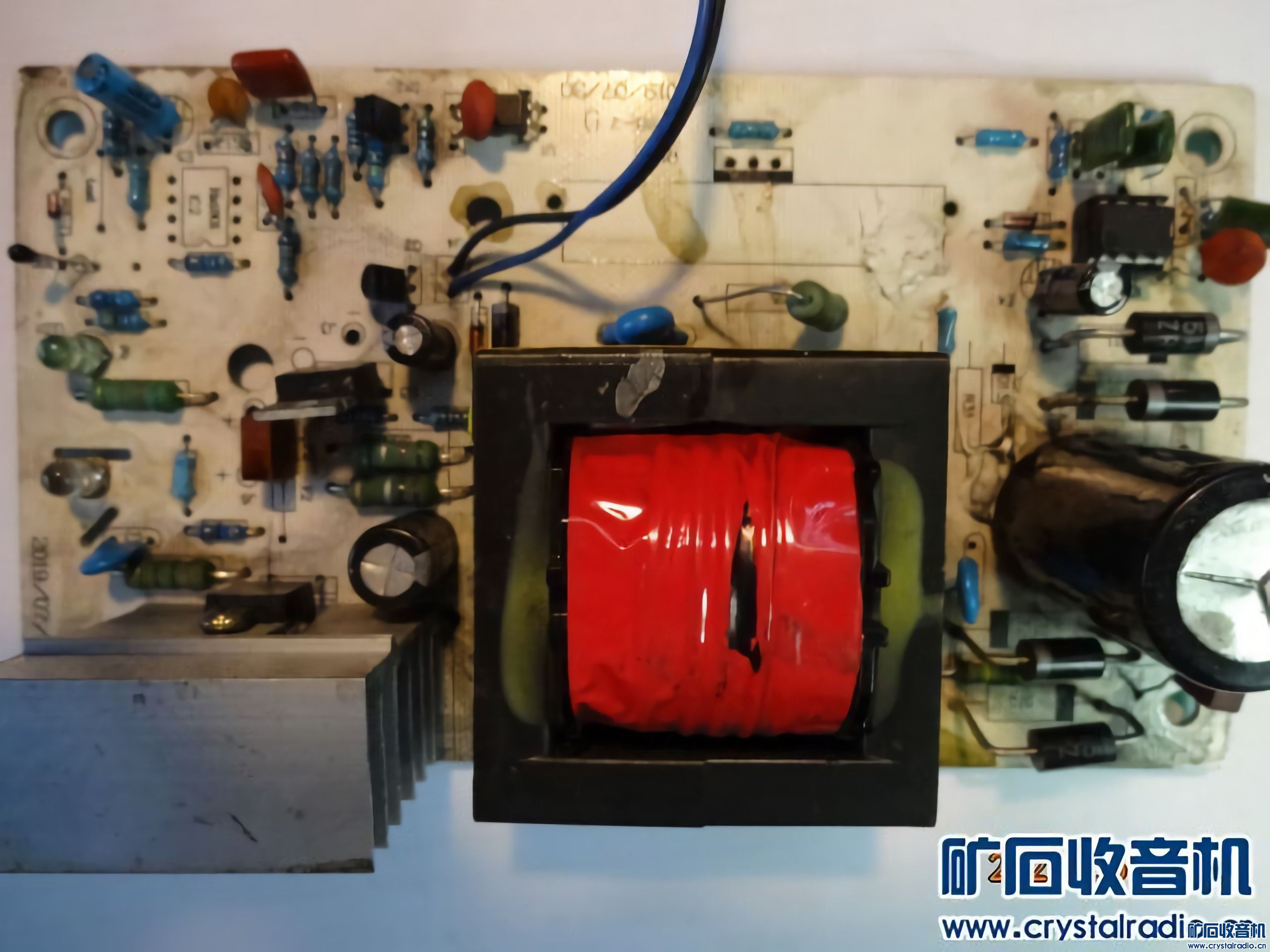

发表于 2022-5-29 18:54:44 | 显示全部楼层
交流输入串联个40W灯泡,然后断开光耦3...4脚,短时间开机并监控次级有没有电压输出,如果没有则是初级问题,如果有输出则是取样电路问题.....然后对症下药.....

发表于 2022-5-29 19:54:47 | 显示全部楼层
一般这问题大多是开关变压器短路,造成振荡不良,放弃吧
回复 支持 2 反对 0

发表于 2022-5-31 09:05:27 | 显示全部楼层
断开芯片6脚到场管的驱动,场管断开源极,接通电源,用万用表20V电压档测芯片6脚驱动端,如果有间歇的电压脉冲,一般来说芯片没有问题;
我感觉芯片15V供电辅助电压部分问题;
发表于 2022-5-29 23:51:29 | 显示全部楼层
初级辅助供电整流二极管串联的电阻损坏,或者次级输出整流二极管损坏也是会导致芯片不启动的。

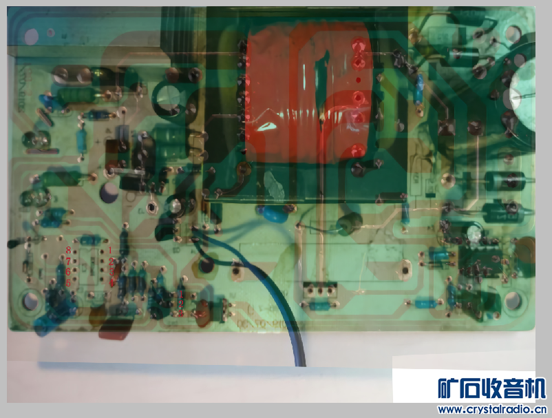

发表于 2022-6-8 21:50:27 | 显示全部楼层
电路图又做了少许修改:
U3只是借用了一个8脚IC的封装,请忽视型号,管脚功能按上一个回帖修改。
图是用Muitisim14画的,源文件也传上来,将来修改参数时可在源文件上修改,方便:
电路图2.zip (789.66 KB, 下载次数: 221)
对照板子画电路图时,将顶层、底层拍摄成规矩的矩形,用PS将一张照片放在背景层,另一张照片镜像后放入新图层,用自由变形工具调整两站照片使各个焊点对齐。
调整上层图层透明度,可同时观察到元器件及底层布线,画图比翻来覆去看板子方便,像下面这样:
做好的psd文件大概50M,传不上来,如有需要请留信箱。
上图是以下这两张图片叠加的,您也可以自行用PS处理这两张照片:

发表于 2022-5-29 19:06:30 | 显示全部楼层
场管安装上,交流串联20----40W灯泡,次级空载,这样不会烧场管.
发表于 2022-5-29 19:07:53 | 显示全部楼层
还能是7脚 的C4完了?
发表于 2022-5-29 19:17:07 | 显示全部楼层
一般这类玩意3842供电分两步,启动的时候是300V通过限流电阻给3842供电,电压升到16V,3842启动,电源有输出,此时供电绕组通过二极管整流给3842供电,你这个图貌似全靠高压限流供电,有点怪啊。注意检查一下R10,mos管上那个限流采样电阻,别失效了。
发表于 2022-5-29 19:22:24 | 显示全部楼层
示波器都上了,挨个测……
发表于 2022-5-29 19:28:22 | 显示全部楼层
描述像是3842不启动,可以检查下R2/120K和C4电阻电容或更换试试
发表于 2022-5-29 19:47:42 | 显示全部楼层
7脚电压升不上去,检查过供电端阻容没问题,减小r2后,7脚电压如果还不能升高,可以考虑更换3842试试
发表于 2022-5-29 19:49:55 来自手机 | 显示全部楼层
sea123 发表于 2022-5-29 19:17
一般这类玩意3842供电分两步,启动的时候是300V通过限流电阻给3842供电,电压升到16V,3842启动,电源有输 ...
我也觉得问题就在这里。
我意思是,楼主所参考的是有错误的电路。这个电路里没有由变压器返回提供给3842工作的电源,所以,3842内部的低压保护电路自动触发,造成电路无法工作。
把这个电路稍改一下,加一只高速整流二极管(接在变压器光耦绕组与3842电源脚之间),差不多就可以纠正过来了。
发表于 2022-5-29 19:56:38 | 显示全部楼层
如果输入串灯泡,次级空载(一定确认是空载,要断开次级绕组,不是仅仅不接电池,防止低压侧有零件坏了),还不能启动,换个3842吧,可能体格不灵了,当年在显示器厂干的时候,碰上过这种现象。我挺怀疑这个图的,光耦也是直流输入,没见过直接接绕组上的。
发表于 2022-5-29 20:00:49 | 显示全部楼层
测量5脚到电源整流正端有没有 300V?没有是地线有断路。
发表于 2022-5-29 20:01:41 | 显示全部楼层
jiedamotuo 发表于 2022-5-29 19:57
老师好,这个电路图确实有问题,实际电路板不是图上这样的,有一路从变压器经二极管整流给7脚供电的。谢 ...
检查过这个二极管和二极管后面的电容了吗,电容失效,包括容量下降,esr上升,都会导致电压低。
发表于 2022-5-29 20:06:57 | 显示全部楼层
现在开关变压器都是铝线的,极易短路,无论电视机和充电器都遇到过,把所有东西换个遍无效,好在现在这东西不值钱,修电动车的大把,有不少都是好的,换条线就行,也就没耐心去修了
发表于 2022-5-29 20:09:09 | 显示全部楼层
jiedamotuo 发表于 2022-5-29 20:03
5脚到地有310v电压,可以排除地线问题。谢谢了
5脚到地有电压正好说明地线断了,5脚是直接接  整流负(地)的。所以5脚至地应该是0V,到整流正应该有300V以上。
发表于 2022-5-29 20:19:20 | 显示全部楼层
