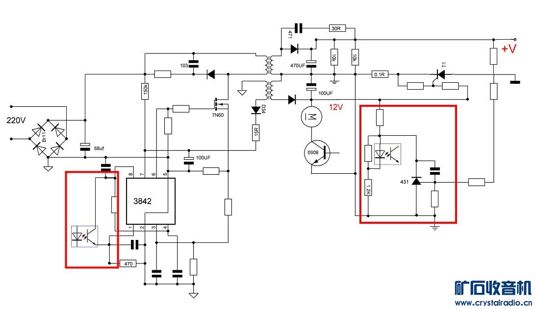

      根据你提供的图片仔细地分析一下,无字模块是专用的,不是358。整个控制与常规的老产品不同,按光耦来说,常规设计的电源,光耦电流大输出电压低,而这款电源是反过来的,其目的是为了不接电瓶电源不工作(不同于有些产品不接电源无输出,而电源还在工作),这个电源有可能还有充满自动关机功能。因采用这样的设计可以延伸此功能。

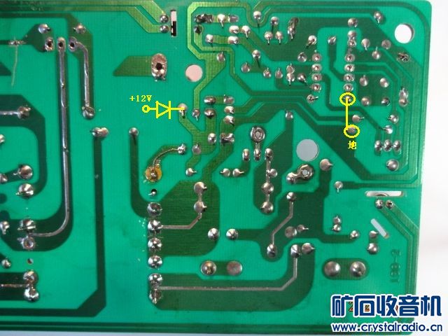

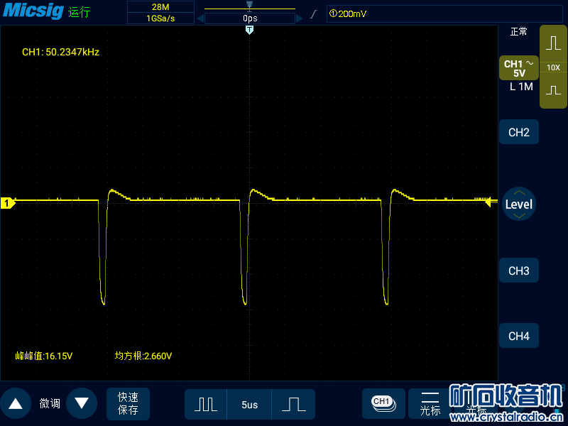

      一般来说这电源在没有无字模块下,也能采用诱骗法开机。把无字模块拆除,8脚接地,然后在辅助输出上接一个12V(不知是否是12V,要看原来用的风扇电压来定),原边先不接220V高压,3842电路全部复原,用16V供电,测6脚应该有输出,输出的波形要基本达到与下图一样波才属正常。

给一张电压反馈示意图,主要是红框的接法与常规电源不一样,是反向控制。
