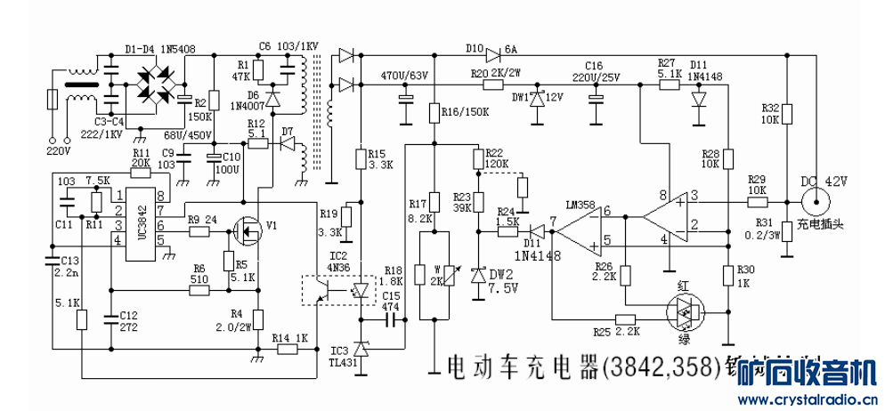

3842难倒我了

tr是热敏电阻
发表于 2022-5-30 22:06:01 | 显示全部楼层
jiedamotuo 发表于 2022-5-30 22:01
谢谢   4 5 7脚不应该短路吧?
短路就再见了,会把次级电压拉低
发表于 2022-5-30 22:13:31 | 显示全部楼层
瓷片电容和电阻的引脚补焊一下,抽锡的时候抽错了吧
发表于 2022-5-30 22:15:20 | 显示全部楼层
电路板漏电也不启动,3842管脚印板上的管脚孔之间。
发表于 2022-5-30 23:48:17 | 显示全部楼层
疑似LM358的那个集成块,拆下后457脚还短路么?
发表于 2022-5-31 00:21:11 | 显示全部楼层
1.检查高压整流二极管和400V高压电解电容(直接换掉)看是否启动?
2.还有问题的话,只有换变压器了。(拆开变压器,从新用铜线绕制线圈)
发表于 2022-5-31 05:54:34 | 显示全部楼层
把变压器拆下来,看看芯片起振吗,
发表于 2022-5-31 06:21:30 | 显示全部楼层
开关电源这个东西是个系统,检修最简单的办法就是分块法,把它分成几个部分分步检查,就他的这个电源连驱动脉冲都没有完全没必要看后面部分,直接3842就是了。乱查那就猪头了。
发表于 2022-5-31 09:05:27 | 显示全部楼层
断开芯片6脚到场管的驱动,场管断开源极,接通电源,用万用表20V电压档测芯片6脚驱动端,如果有间歇的电压脉冲,一般来说芯片没有问题;
我感觉芯片15V供电辅助电压部分问题;
发表于 2022-5-31 13:02:50 | 显示全部楼层
jiedamotuo 发表于 2022-5-31 10:24
按照你的这个方法测过,6脚没有电压和波形,4脚有锯齿波。
芯片周围元件是不是有变质或数值有变的,替换他们看看;
发表于 2022-5-31 13:55:27 来自手机 | 显示全部楼层
一共没几个零件,一个个都查
发表于 2022-5-31 14:07:33 | 显示全部楼层
这个是我一款成品开关电源电路图,你可以参考一下外围元件参数,有可能与其他3842的外围参数不一样;
也可上网搜索一下有关电路参数;
发表于 2022-5-31 15:59:56 来自手机 | 显示全部楼层
3842 的开关电源是最好修的开关电源电源之一。只要变压器没坏都好办,楼主就当作练练手也不错
发表于 2022-5-31 16:13:06 | 显示全部楼层
首先测变压器主次线圈通断或电感量,
测下7脚电压是不是波动的,
6脚直流电压是多少伏,输出频率多少,可测开关管gs极。
尖峰吸收部分二极管有无漏电,且断开测试。
次级有无短路的地方,
发表于 2022-5-31 16:23:31 | 显示全部楼层
      这个是芯片周边元件有问题,特别是1-2的电容是否有漏电。这个芯片除了4脚振荡电容不能断开外,其他阻容都可以断开,6脚仍有输出。方法:用外接16V,测4脚有约50KHz频率的三角波,波幅约400-500mV,测6脚约有16V波幅。如没有就逐步断开周边元件,先断开1-2脚电容、光耦、二个消振小电容等,如印板1-2脚有漏电也是这样的现象。
