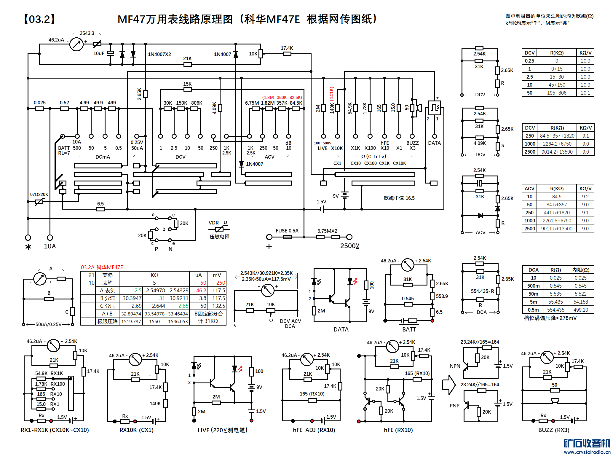

楼主: 老郑小烧
分享原创:老郑MF47图集

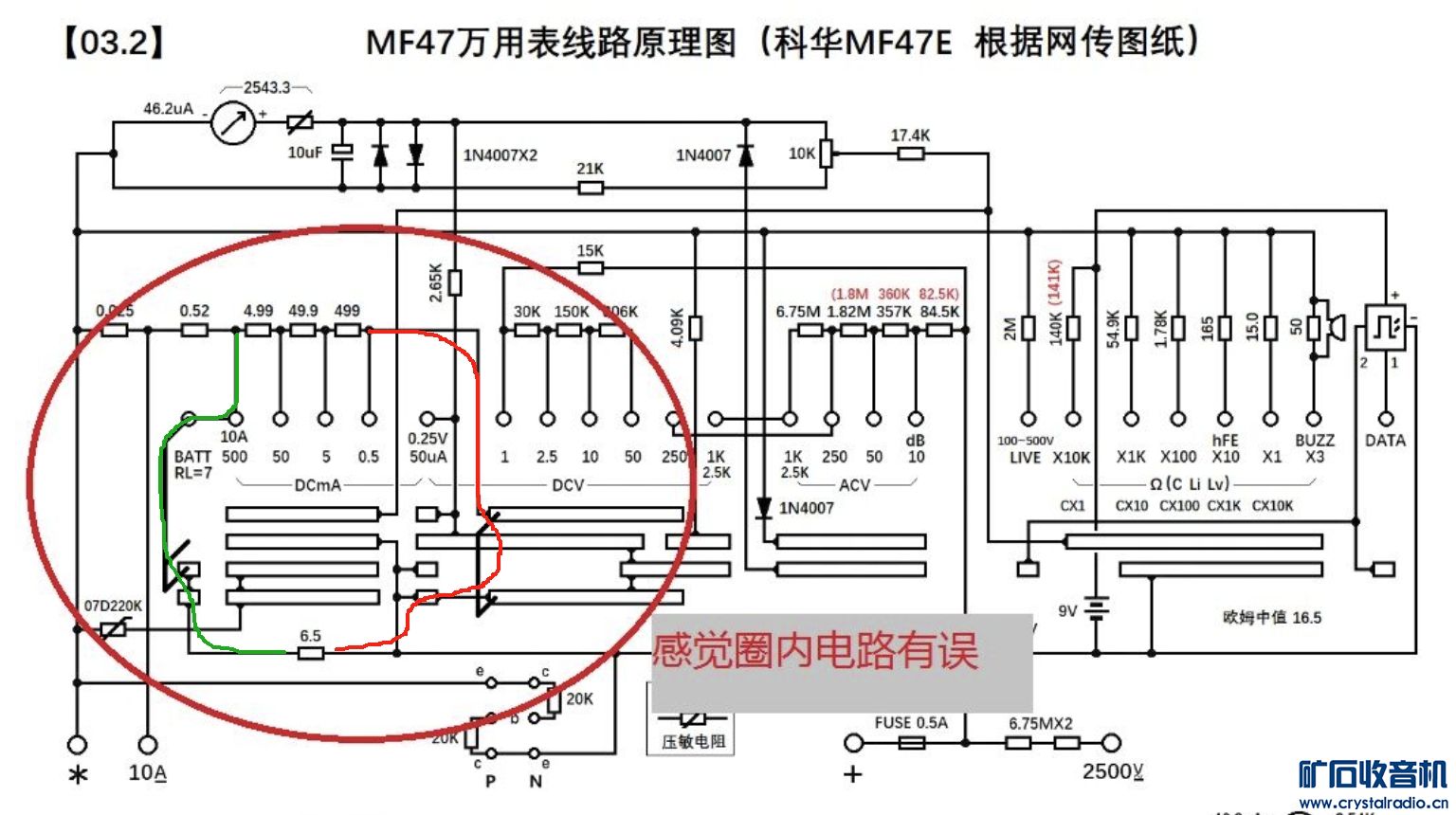

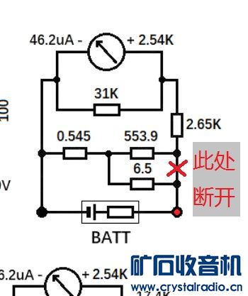

发表于 2025-1-24 15:08:29 | 显示全部楼层
老郑小烧 发表于 2025-1-20 13:26
非常感谢!其它的有空都帮我捋捋
图号03.2电路有误,如下图标注,请复核。
BATT RL=7,所以小图肯定有误,还有相应大图里那种画法应该也有误。
 楼主| 发表于 2025-1-24 15:20:49 | 显示全部楼层
这个没错,确实是并联的。算了下内阻基本为7。
6.5*554/(6.5+554)+0.545=6.969620874
6.969620874//5k=6.959919274(不含保险管等杂散电阻)
发表于 2025-1-24 15:32:47 | 显示全部楼层
6.969620874//5 ...
你不断开那处,电池两端高压(1.5V、3.6V等)不直接输入到50uA/250mV档了吗? 放烟花啦
 楼主| 发表于 2025-1-24 15:57:26 | 显示全部楼层
主图有问题,待我查下原图。

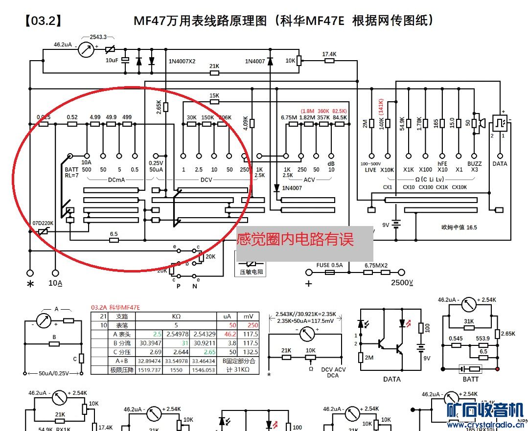

 楼主| 发表于 2025-1-24 19:04:05 | 显示全部楼层
老郑小烧 发表于 2025-1-24 15:57
主图有问题,待我查下原图。
主图多画了根线 ,更正如下:
发表于 2025-1-24 19:30:09 | 显示全部楼层
老郑小烧 发表于 2025-1-24 19:04
主图多画了根线  ,更正如下:
小图我看到有区别,大图看不出。
