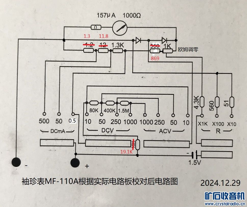

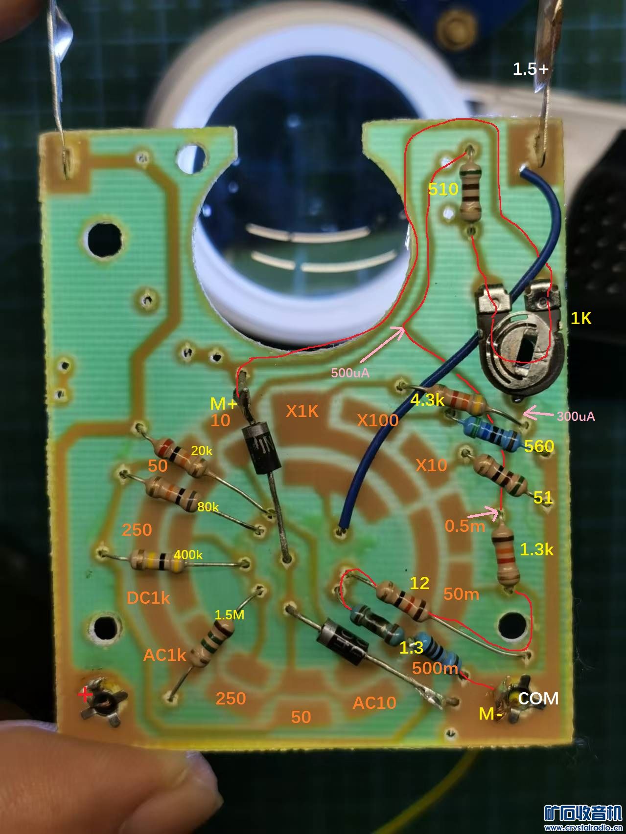

老郑小烧 发表于 2024-12-29 18:25
这图改的天衣无缝啊!我竟然没注意到45mA实物是0.5uA,以为是小数点儿错了 ,
按0.5算的话,再加上 ...
刚才我花了一点时,测了一下表头线性,非常差,我稍微动一下,数据变化很大,也就是说随机性变化,表头稳定性差,比如两次满偏分别为166、175,
下面我把两次测列出来吧
10        9        8        7        6        5        4
166        147        122        118        101        88        66
175        153        139        124        112        90        65
还有图纸上表头电阻左边的电阻实物不存在。测表头线阻884,可调950,固定电阻560,三个分流电阻串联和1.3156K,总的表头环路电阻总和3.709K,
按0.5算的话,再加上实物1.2应该是1.3,那就差不多啦!感兴趣的话我就叨咕叨咕:
1.3*500mA=650mV
(1.3+12)*50mA=665mV
(1.3+12+1.3K)*0.5mA=656.65mV
以上这几个乘法的积,理论上应该是一致的,现在虽然也差点儿,但比电路图好多了。假设以0.5mA档为准,那么 657mV/157uA=4.183k,这是表头环路一圈儿电阻的总和,所以表头(包括它左侧的补助电阻)就是 4.183k-(1.3+12+1.3K+560+1k)=1.869k,如果裸表头是1K,则左侧电阻大概为870欧姆,你试试把它换成2K可调
以上三个算式我认为要考虑纯表头那个支路的分流电流,特别是0.5mA档影响大,满偏要分去0.157mA,如(1.3+12+1.3K)*(0.5-0.157)mA=450.46mV

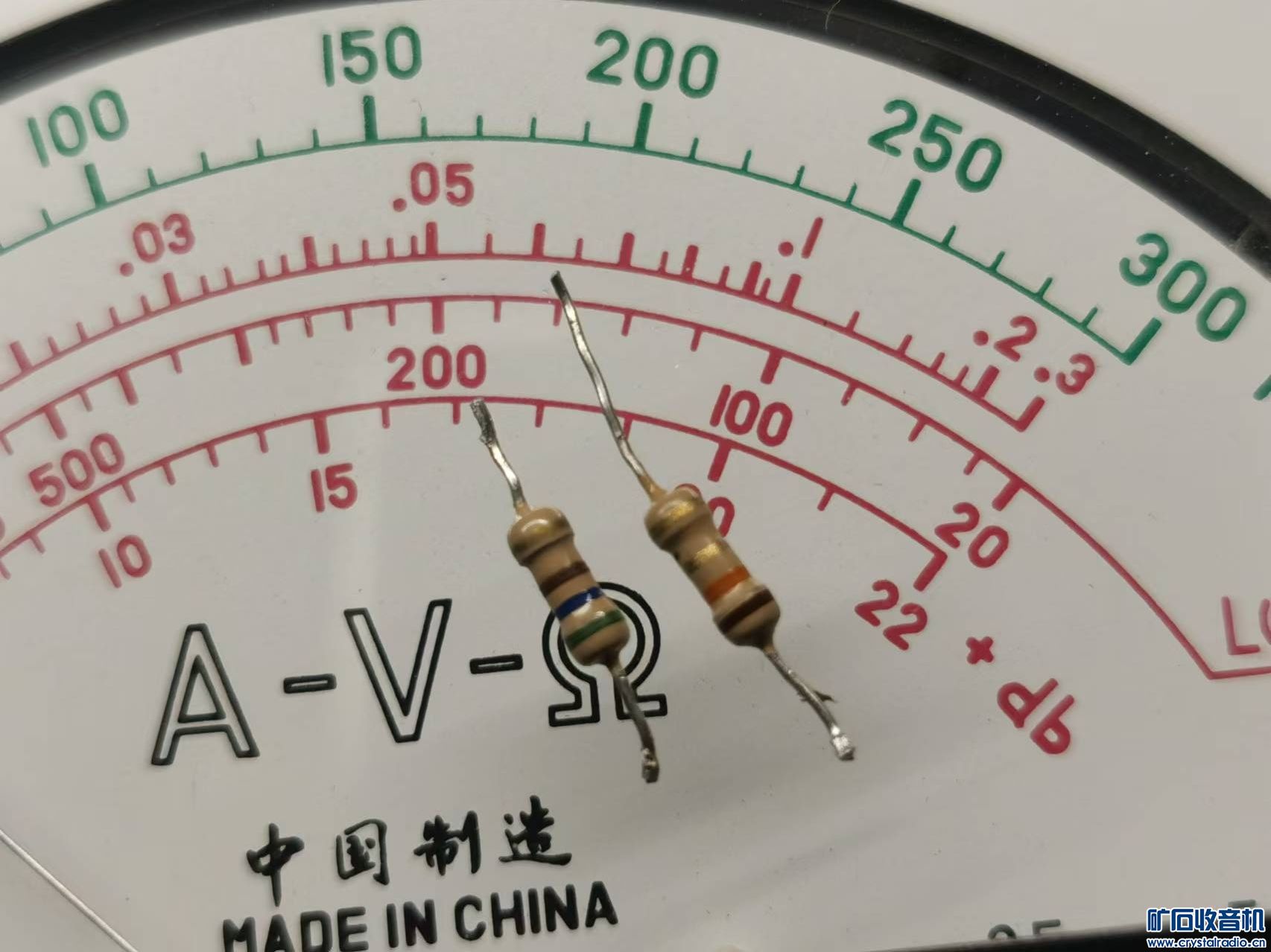

 楼主| 发表于 2024-12-29 21:44:15 | 显示全部楼层
wzqwxx 发表于 2024-12-29 20:44
这个表头精度很差,本来都调归零了,指针偏转一下可能就归不到零,随机性大。比如测10V电压,他指针能指 ...
我的也是,所有特点都跟你说的都一样,没有表头左侧的电阻,另外1.3K与电位器之间的560实际上510,电压档的19K实际是20K(以上都是按色环算的)。DC10V、DC50V满度倒是挺准,但10V档半偏为7V多 ,还有两只电阻挂了(却没有外伤),1.3的变成M级了,欧姆档的560根本不通,欧姆表测16.5K的指向20多K。根本谈不上精度和线性,就是个玩具
没有阻尼、线性奇差,根本原因是这种表头不是标准的磁电系结构,像是内磁的,但外部没有均衡磁场的铁桶(最多算有半个桶),磁芯估计也不好。
(测试电流档时,不小心通了2A,刚换的1.3都烧黑了
老郑小烧 发表于 2024-12-29 21:44
我的也是,所有特点都跟你说的都一样,没有表头左侧的电阻,另外1.3K与电位器之间的560实际上510,电压 ...

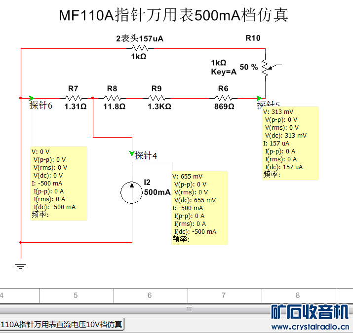

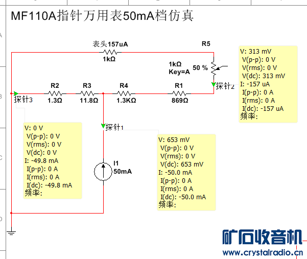

闲着没事,仿真了一下MF110A袖珍万用表部分电路,验证理论计算的正确性,假设表头精准情况下,按仿真图提供的电阻值应是准确的。比如电阻1.2改为1.3,12改为11.8,560改为869,19K改为19.1K
 楼主| 发表于 2024-12-30 16:57:31 | 显示全部楼层
wzqwxx 发表于 2024-12-30 15:39
闲着没事,仿真了一下MF110A袖珍万用表部分电路,验证理论计算的正确性,假设表头精准情况下,按仿真图 ...
你用这几个数仿一下(红色数字,表头和电位器不变)
1.3*500mA=650mV,以此为基础
650mV/50mA=13,13-1.3=11.7
650mV/0.5mA=1300,1300-13=1287
650mV/157uA-1300-1000-1000=840.127

发表于 2024-12-30 19:07:37 | 显示全部楼层
老郑小烧 发表于 2024-12-30 16:57
你用这几个数仿一下(红色数字,表头和电位器不变) :
650mV/50mA ...
按要求仿了一下,请过目
