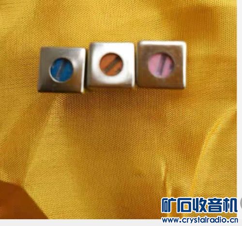

短波2-4采用的10A型“王”字磁芯调频中周在淘宝上没有见到规格型号,能指教一下如何购买吗?
我的调频中周都是过去拆机的,网上买我收了一下,也有卖的,一套3只里有两只调频中周,可以单买调频。

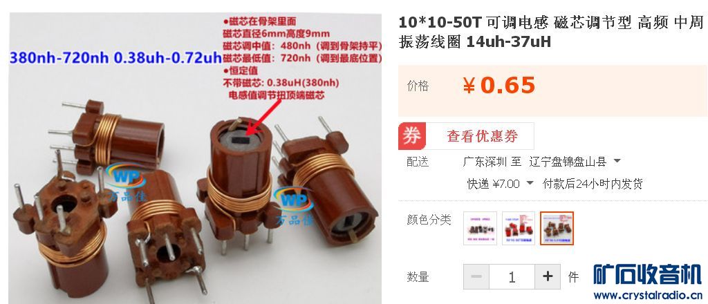

再请教一下,这种骨架是什么规格、参数?是10*10-5.5T可调电感 磁芯调节型 高频 中周 振荡线圈 380nh-720nh ...
在网上收索可调电感,我购买的是这种。

三只中买那两只
 楼主| 发表于 2022-6-11 05:33:46 | 显示全部楼层
fjwzh82 发表于 2022-6-10 22:58
三只中买那两只
进入界面往下看就知道了,橙色(TTF-11-02)和粉色(TTF-11-03)是调频中周。
