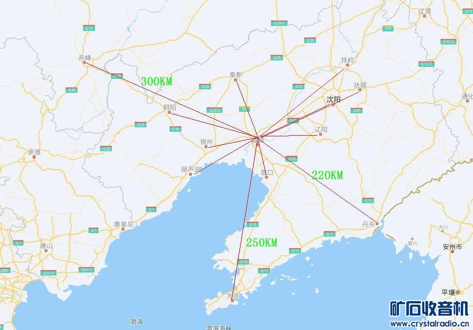

 楼主| 发表于 2022-5-12 16:24:59 | 显示全部楼层
     此机在中午时间段接收中波的情况是:可接收辽宁本省的各市广播电台,我的接收地点是盘锦市高升镇,距离电台最近为30公里(盘锦市区),本市有三个电台,639KHz,转播中央,功率10KW,1260KHz,转播辽宁省电台,功率10KW,1485KHz,本市电台,功率1KW。此三个台为最强信号。中午时间段接收最远的是相距300公里的内蒙古赤峰电台,675KHz,功率3KW,1044KHz,功率10KW,能够稳定收听。相邻的省级台,山东594KHz和吉林738KHz的大功率电台,只有在小区停电时可以收听。
