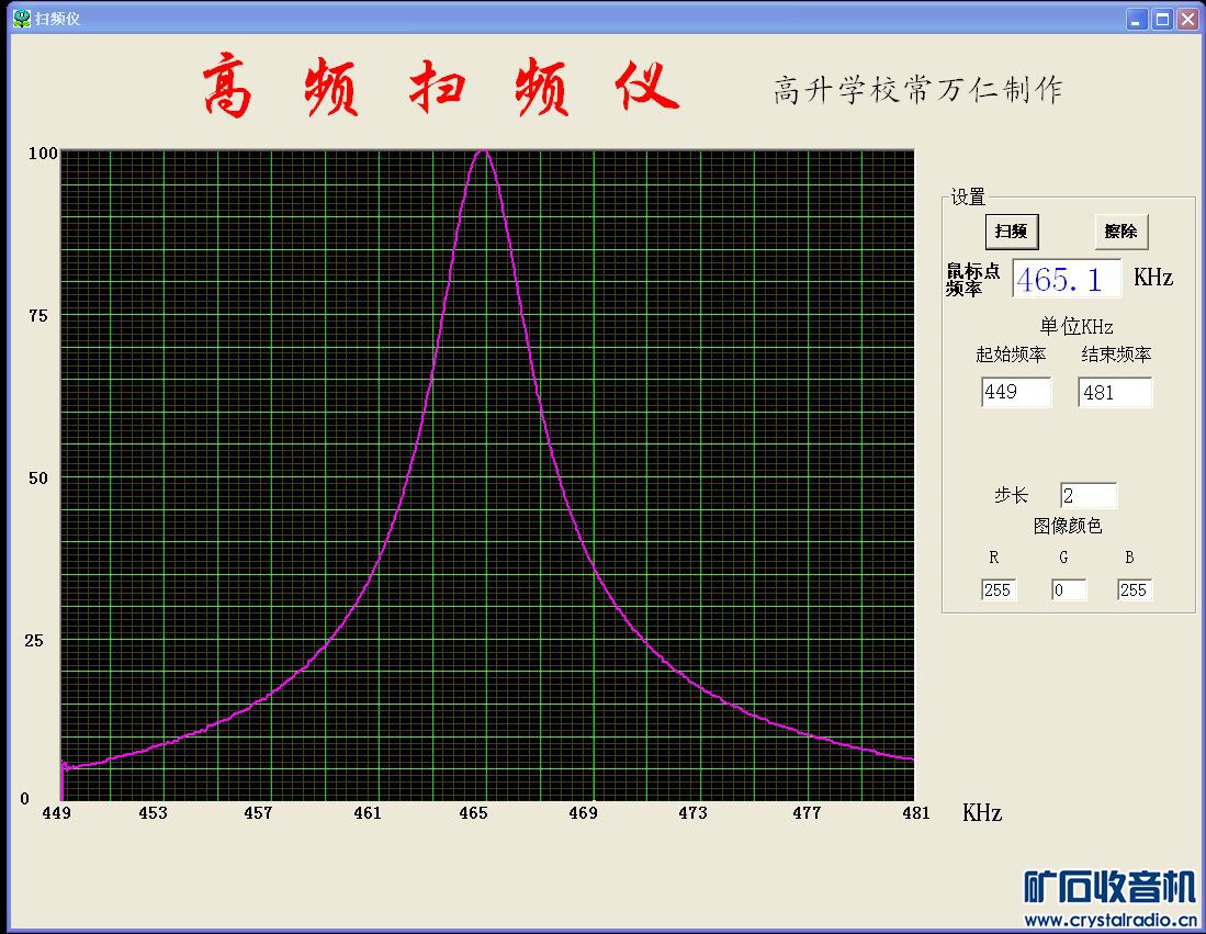

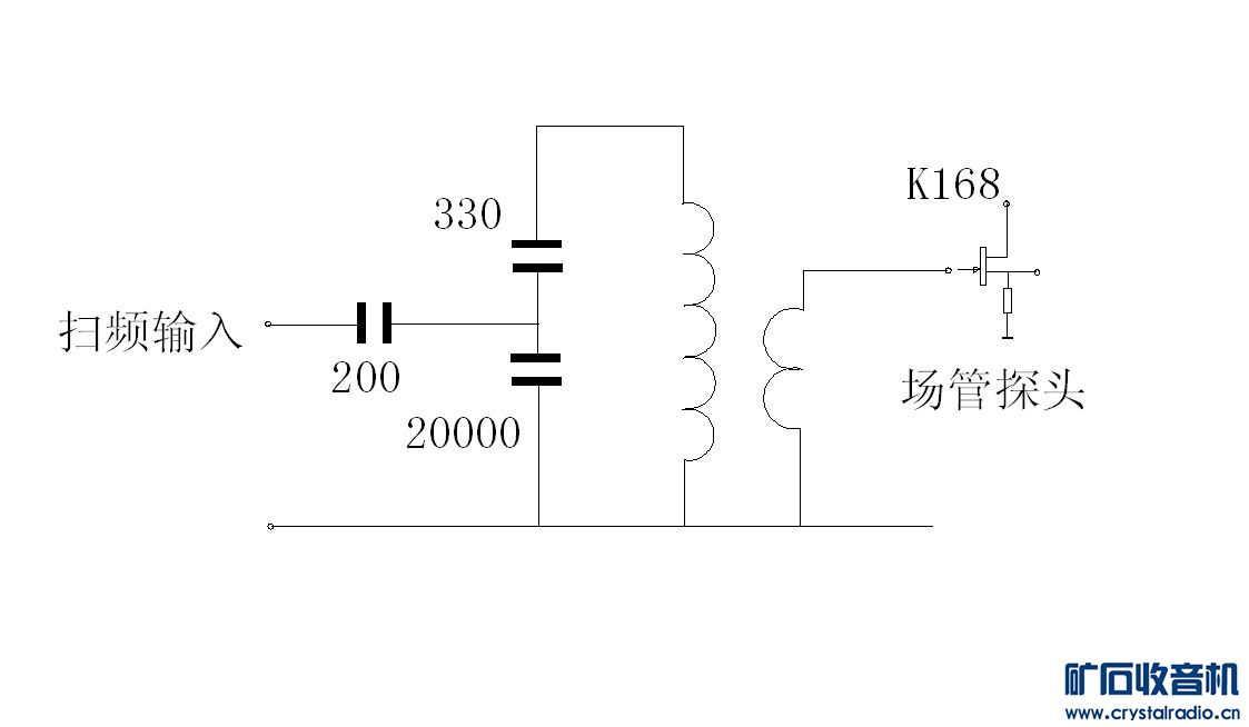

     请楼主指点,  自己绕的中周,怎么测量Q值。
 楼主| 发表于 2022-6-4 20:50:39 | 显示全部楼层
测量Q值通常采用Q表,我的测量有自制的Q表。也用扫频仪(自制的)测量幅频曲线,然后根据公式B=f/Q算出,如下图,幅度下降0.7时的通频带3.8,465/3.8=122,Q值是122。自制的扫频仪探头为高阻,用的是场管K168,扫频输入的连接见图。扫频输出串有5K电阻,所以有载Q可以看成近似等于空载Q.

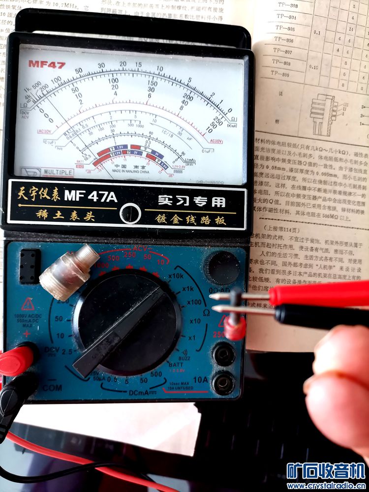

    我用万用表测量一下现在邮购的中周套件的磁芯的电阻,指针根本不动,测量一下过去电子管的中周磁芯,指针偏转了一个角度,说明,过去的磁芯体电阻确实较低。

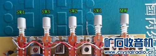

请教楼主,你琴键开关板上短波高放和振荡线圈用的调频中周骨架.可以用这种调频中周骨架吗?
发表于 2022-6-9 20:52:42 来自手机 | 显示全部楼层
楼主说各级高放线圏都是用中波振荡骨架绕制,各级短波叚也是用中波振荡骨架吗?
发表于 2022-6-9 21:58:33 来自手机 | 显示全部楼层
请教楼主,这五个是高放线圈吗?都是用中波振荡骨架绕的吗?
发表于 2022-6-9 22:01:43 来自手机 | 显示全部楼层
这几个是不是振荡线圈?短波叚各用那种骨架?
 楼主| 发表于 2022-6-10 05:08:18 | 显示全部楼层
这种10K型调频中频骨架,空载Q值为30-40,“王”字磁芯的骨架为10A型,空载Q值为60-70,做短波高放线圈可以用,但感觉Q值较低。
 楼主| 发表于 2022-6-10 05:17:10 | 显示全部楼层
      高放线圈都是用的10×10骨架,不应该叫中波骨架,中波的高放线圈和本振线圈都是采用中波的本振骨架,老型号本振标有LTF。短波1的高放和本振采用的是老黑白电视机中6.5MHz伴音中周,没有采用中波的本振骨架改绕可以。短波2-4都是采用10A型“王”字磁芯调频中周绕制。
