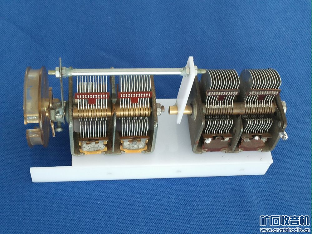

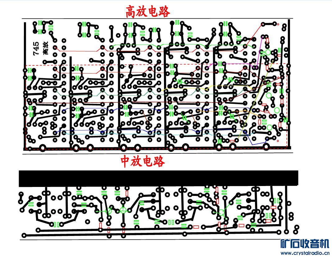

二、制作过程随记:
     1、PCB电路板的设计与制作
      手工打造电路板,电路板采用热转印方法,三碌化铁腐蚀,手工小电钻打孔,酒精松香水涂抹防氧化。由于手中还库存不少覆铜板,所以,没有采用厂家打板来完成PCB板,PCB板采用WORD文档绘制,通过激光喷粉打印机打印在热转印纸上。
     2元器件制作
   (1)手中没有三联,采用两只双联联动代替三联。两个双联底座采用亚克力板制作,采用“焊接剂胶粘合。

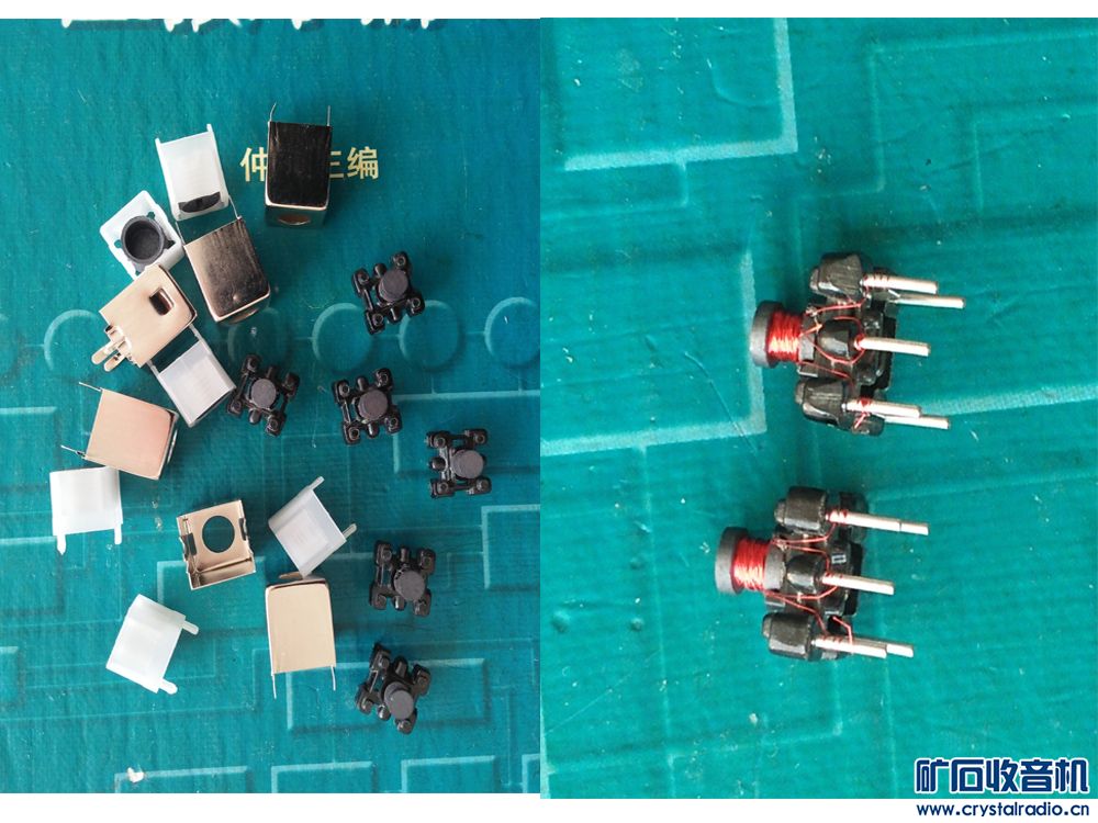

  (2)中周手工绕制,采用商品中周TTF-2-7 TTF2-8和TTF-2-9中周数据。中周框架是在网上购买的,采用0.08漆包线绕制,测得空载Q值大于125,很理想。
  (3)中波和短波1磁棒采用12×200高Q镍锌磁棒,线圈采用28股沙包线绕制。中波空载Q值大于200,短波1空载Q值大于75。
  (4)短波2、3、4高放线圈采用10×10调频中周骨架绕制,短波2、3的Q值大于60,短波4的Q值大于40。
  (5)无屏蔽高放输入线圈短波2、3的Q值大于60,短波4的Q值大于40。
    由于受手中线圈骨架的限制,很难参考原机线圈匝数,所以绕制每一个线圈的匝数,是以测量的电感量为准。测电感之前,不要忙于将线圈焊到磁芯骨架上,将线圈的骨架引脚连接处的绝缘漆刮掉,绕道骨架引脚上即可测量,当电感达到设计要求,且磁芯在骨架上的位置适中,方可焊接。
