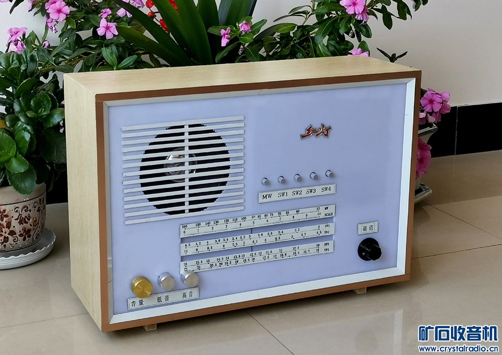

              DIY仿红灯745电路五波段调幅部分收音机
概述:
      八十年代看到了红灯745资料,很是羡慕。但一直也没有见到红灯745收音机的真面目,从红灯745电路图资料来看,当时感觉就是顶级的收音机,现在已退休,闲来无事,萌发了仿制红灯745的念头,圆八十年代羡慕此机的梦。
经过对资料的研究,元器件的准备,电路元器件参数的研究计算,PCB板的设计,机壳制作等,精心测量、调试等过程,终于完成了对红灯745的DIY。
总体感觉DIY的接收性能指标非常满意,达到了预计的一级收音机性能指标:灵敏度很高,选择性好,AGC控制范围宽,强台和弱台的音量大小,基本一致,接收效果稳定。声音清晰,中音洪亮,低音浑厚,有力度。
      为了借鉴,在网上搜索,发现论坛中的坛友,仿制红灯745的帖子,经过认真拜读,从中得到了一定的启示和借鉴,在此对使我受到启示的坛友,表示真诚的感谢。
      制作要点:1全部手工打造,2中周、本振线圈、高放线圈,输入线圈全部自己绕制。
此DIY只采用红灯745原理电路,其他根据自己实际情况进行PCB板设计和结构布局设计,对一些参数根据实际情况进行修改。
收音机整体外貌:
      接收效果简介:中波在能接收天波的时间段,可接收到密密麻麻的电台,只有地波的时间段(接近中午),可收到四十来个电台。短波2和短波3,接收的电台较多,信号强,大多是大功率的国际广播电台。短波4接收电台相对较少。短波1在我这里只能在夜晚收到电台,环境干扰很大。

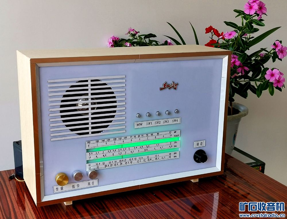

发表于 2022-5-2 08:13:11 来自手机 | 显示全部楼层
刻度怎么是左高右低?看着有点不习惯

发表于 2022-5-2 10:33:28 | 显示全部楼层
这个很好,灵敏度很高,感觉面板喇叭口开小了,有点不协调似的.

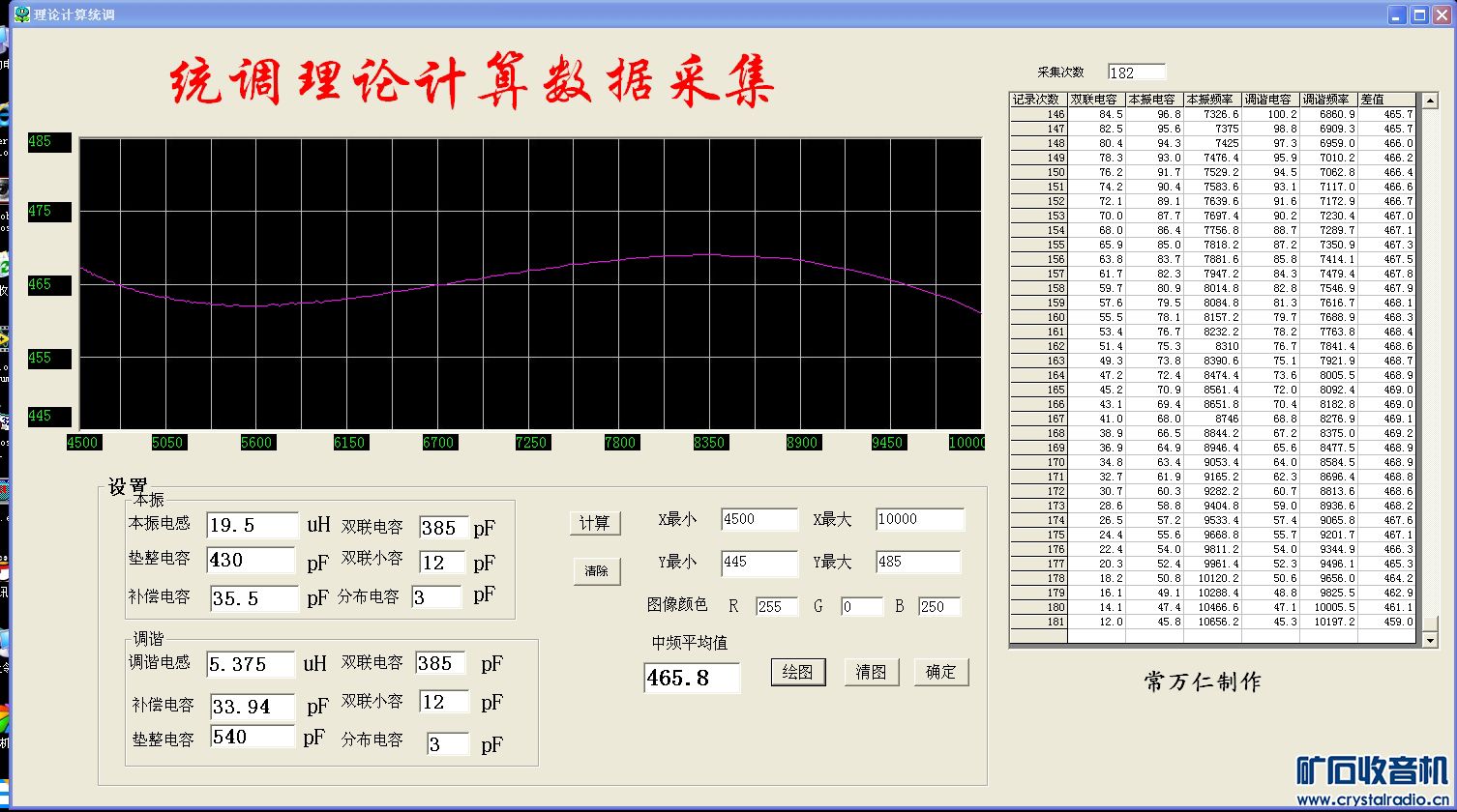

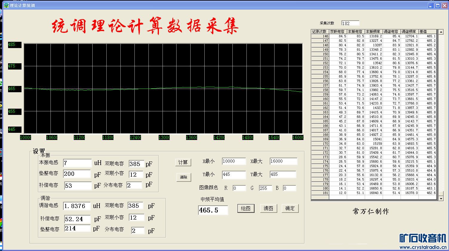

   1、高放电路:
       灵敏度能否达到0.2 mV/m,高放电路的增益是关键,预计增益达到大于10分贝。由于多波段,开关多,走线比较长,加之有调谐高放,处理不好很容易引起自激。
      采取措施:
(1)、将高放谐振线圈屏蔽,将除输入线圈之外的高放电路屏蔽。(2)、尽量远离高放调谐和输入调谐引线。(3)、控制高放增益在4倍(12分贝左右)。
      精准的同步跟踪统调,是保证灵敏度的主要措施之一。由于原始资料只有各波段电感线圈的具体匝数参数,由于手中的电感骨架和磁芯与原机不一致,所以难以直接采用原始数据。手中的两个双联的容量为2×385-12,不是340-12,所以需要从新计算电感、垫整电容数据。由于手中有自制的统调“仪器”,所以,将各波段都能实现精准的三点统调,垫整电容数值数据与原机有较大的改动。
各波段相关参数
        三联为3×385-12
中波:525—1605
       天线采用12×200镍锌高Q磁棒,初级线圈电感223uH,补偿电容24.7。
       高放线圈采用中波本振线圈绕制,初级线圈电感223uH,补偿电容24.7。
      本振初级电感126.5 uH,垫整电容390,补偿电容34.8
短波1:2—4.5MHz
       天线采用12×200镍锌高Q磁棒,初级线圈电感25.9uH,补偿电容33.6。垫整电容680
      高放线圈采用中波本振线圈绕制,初级线圈电感25.9uH,补偿电容33.6。
垫整电容680
     本振初级电感21uH,垫整电容430,补偿电容37
短波2:4.5——10MHz  采用二次变频
      天线采用磁芯骨架,初级线圈电感5.613uH,补偿电容28.61。垫整电容550
      高放线圈采用中波本振线圈绕制,初级线圈电感5.613uH,补偿电容28.61。
垫整电容550
     本振初级电感20.3uH,垫整电容410,补偿电容30
       短波3:10——16MHz。本振采用二次变频
      天线采用磁芯骨架,初级线圈电感1.84uH,补偿电容53。垫整电容214
      高放线圈采用中波本振线圈绕制,初级线圈电感1.84uH,补偿电容53
垫整电容214
    本振初级电感7uH,垫整电容200,补偿电容53
短波4:16——22MHz。本振采用二次变频
      天线采用磁芯骨架,初级线圈电感1.17uH,补偿电容53。垫整电容214
垫整电容214
    本振初级电感5uH,垫整电容200,补偿电容53

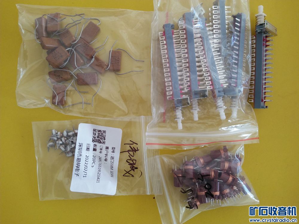

购买了缺少的元件
