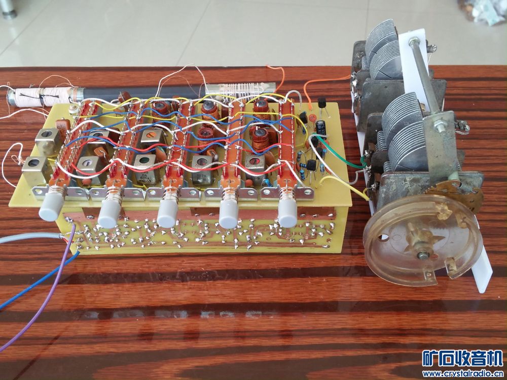

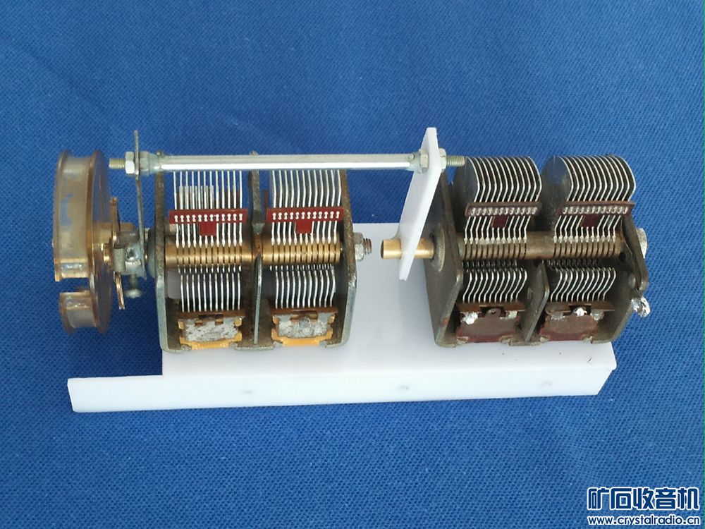

      真的满足不了朋友的要求,没有出调试好的电路板的想法。目前的空气三联很难买到,就是空气双联也很贵,带减速论二手的空气双联,不一定是一个厂家或同批次生产的,合在一起,即使掰花片,也达不到精准统调要求。此问题我就遇到了,看下面的两幅图片,可看出两只双联更换了。首次将两只双联合在一起,统调时发现同步跟踪误差太大了,研究发现两只空气双联难以配对。只好更换。
     由于五波段,需要垫整电容较多,满足垫整电容数值的云母电容也很难买到,且很贵,所以不能购买数量很多,就难以挑出精准配对的垫整电容,使得统调精准困难。
    打发空闲时间的手工制制作,完成一台,则需要数月,不适合于出调试好的电路板,玩的是情趣,再做第二个,就无情趣了。所以无心情出套件或电路板。

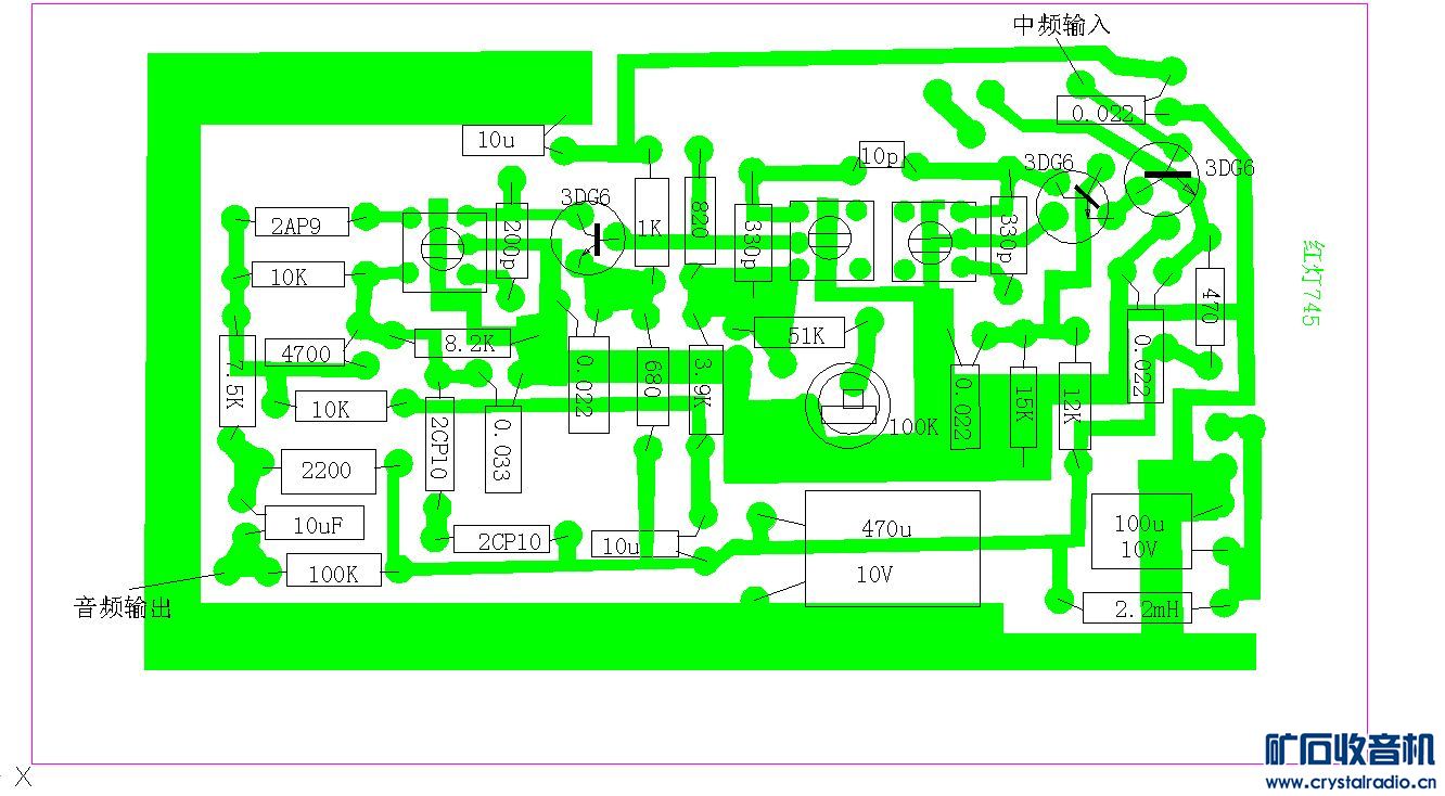

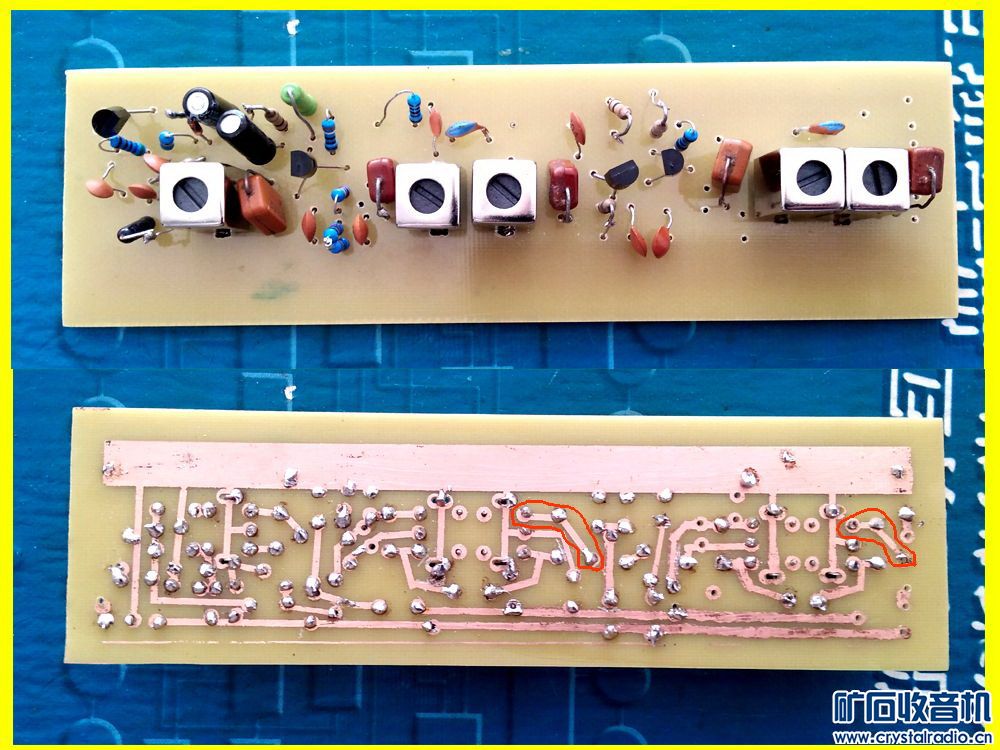

红灯745原机中放PCB板,仿制时没有按照原机PCB板制作。中放板为自行设计。
发表于 2022-5-17 16:28:31 | 显示全部楼层
changwanren 发表于 2022-5-4 04:57
3、高、中、低放电路板元件焊接完毕。
一直关注楼主的制作贴,都是精品啊!这个收音机中放部分的曲线非常漂亮,差不多的电路我也做过很多次,但不太容易达到楼主的效果就仔细看了一下楼主的制作做,感觉楼主好像将双调谐第一中周的高阻端作为了输入端,这样有什么好处吗?
 楼主| 发表于 2022-5-17 16:39:01 | 显示全部楼层
qml2205 发表于 2022-5-17 16:28
一直关注楼主的制作贴,都是精品啊!这个收音机中放部分的曲线非常漂亮,差不多的电路我也做过很多次,但 ...
    中周是自己绕制的,引脚自行定义,双调谐第一个中周的输入与三极管集电极连接的负载线圈为50匝,总匝数120。绕制中周时时看这电路板确定引脚接线的。谢谢朋友认可,精品谈不上。
发表于 2022-5-17 16:45:32 | 显示全部楼层
changwanren 发表于 2022-5-17 16:39
中周是自己绕制的,引脚自行定义,双调谐第一个中周的输入与三极管集电极连接的负载线圈为50匝,总匝 ...
谢谢朋友指点,我只是看到好像耦合电容没有接在第一中周的输入端所以有此疑问,当然只是看照片未必看得真切还请楼主谅解。

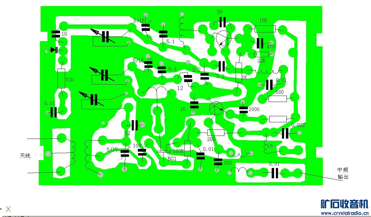

红灯745原机调频高频头印刷电路板

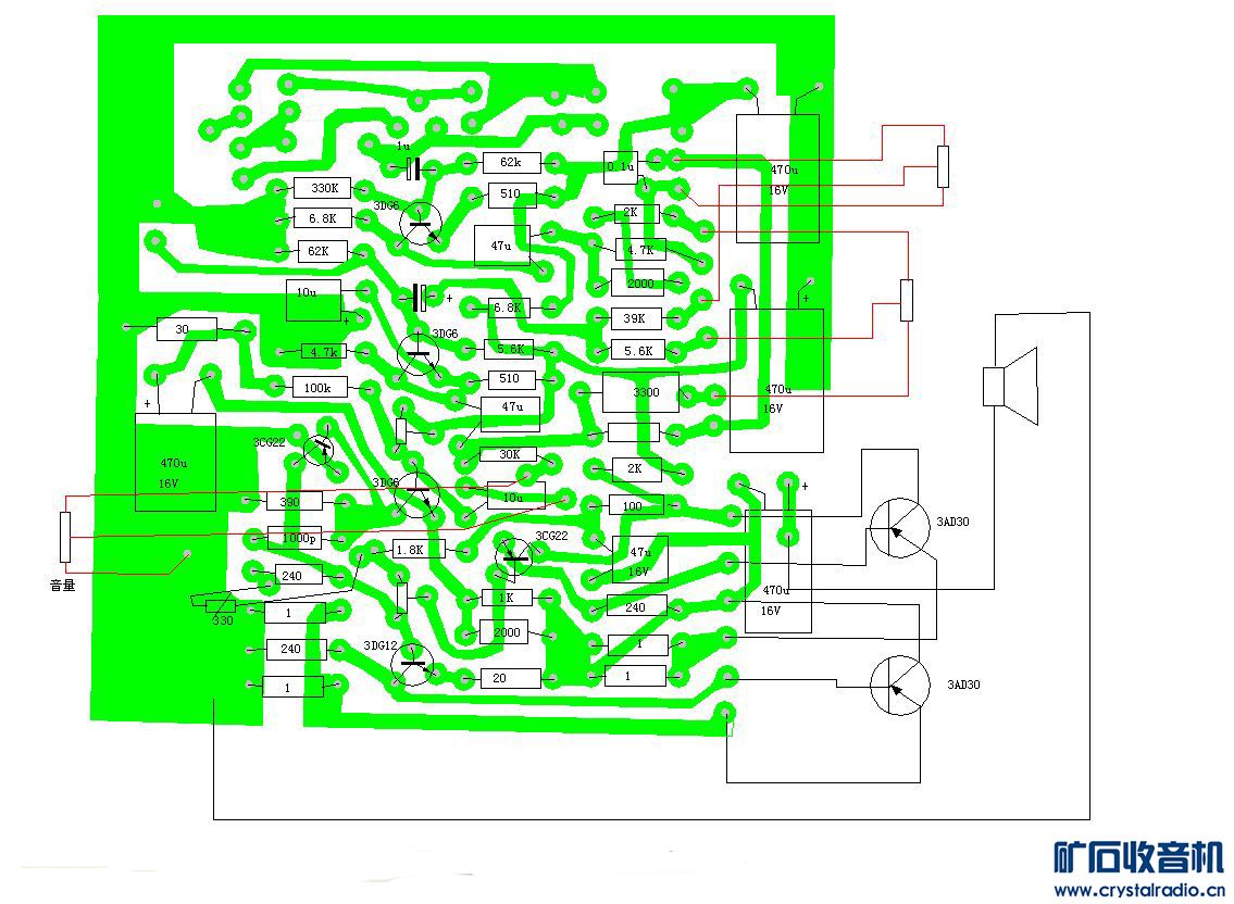

红灯745原机低放pcb印刷板
