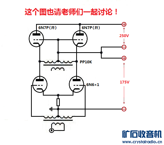

开始琢磨6N7P不用牛推的课题!

发表于 2022-4-24 18:35:29 | 显示全部楼层
这图推动如何供电?
 楼主| 发表于 2022-4-24 19:01:33 来自手机 | 显示全部楼层
我这些图,都是纸上谈兵,看着好似能行,究竟行不行还得靠实作检验!未实作验证之前,只作闲看胡鲁一笑耳!

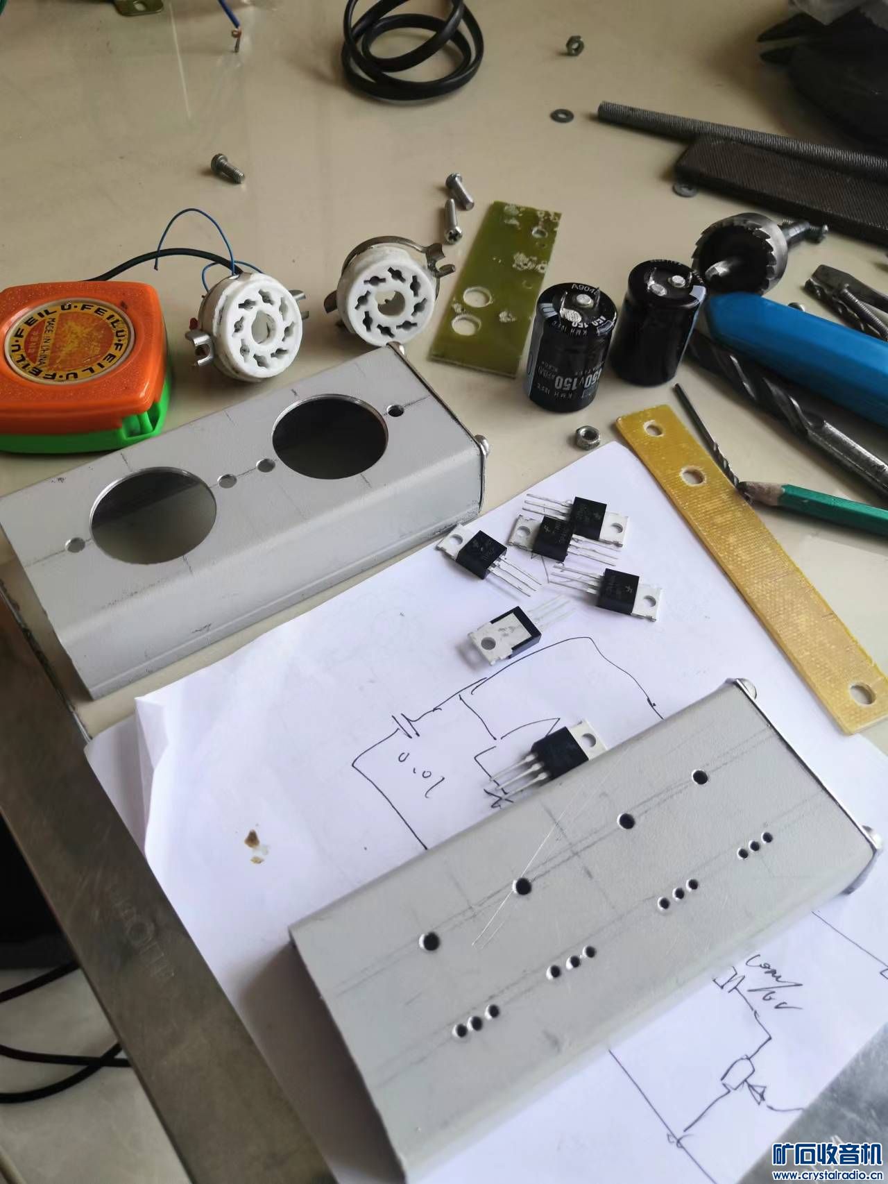

 楼主| 发表于 2022-4-26 09:11:51 | 显示全部楼层
6N7P乙类推挽,推动用晶体管不用牛,实验制作正式开始!一步一步,慢慢来,每天干一点!
发表于 2022-4-26 19:47:06 来自手机 | 显示全部楼层
老哥,我有一示意圖,6n7單管推挽發不出來,照相機圖標是灰色
 楼主| 发表于 2022-4-26 20:15:41 | 显示全部楼层

发表于 2022-4-26 20:49:05 来自手机 | 显示全部楼层
6n7阴极接推挽牛B,栅极1和2接P1,P2,Z再连pnp或npn输出端,就是两个srpp桥接,只不过6n7是阴极推挽输出了
 楼主| 发表于 2022-4-26 21:02:43 | 显示全部楼层
这是你的方案构思,还是别人有实作制成?
发表于 2022-4-26 21:09:35 来自手机 | 显示全部楼层
自己琢磨的,没有见过谁做,软件上模拟玩玩,这个电路晶体管要求是高压型

 楼主| 发表于 2022-4-26 21:50:09 | 显示全部楼层
在构思过程中,我也曾考虑过阴极推挽,但始终没有想出一个合理的方案!
对你的构思,我很感兴趣,很愿意和你讨论这个话题,请你想想办法把图发上来,我们一起讨论,如果能弄出一个可行方案,那就太好了!

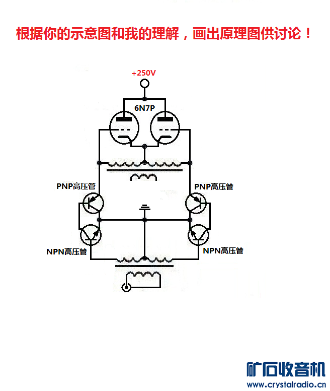

 楼主| 发表于 2022-4-26 21:58:42 | 显示全部楼层
3ykt123 发表于 2022-4-26 21:38
换了一个浏览器,终于能发图了
以你这个图为基础,让我们来继续深化思考,看能否弄出一个大致可行的阴极推挽方案!也请坛内的感兴趣的老师们,都来参加讨论!
 楼主| 发表于 2022-4-27 01:43:18 | 显示全部楼层
 楼主| 发表于 2022-4-27 07:00:15 | 显示全部楼层
换了一个浏览器,终于能发图了
那两只电阻我认为不必要,所以省略!
