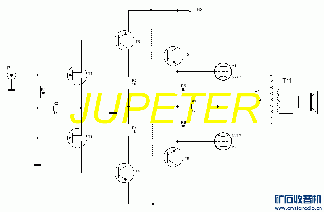

这样玩不好么?放着正常的G不玩,非要搞K?

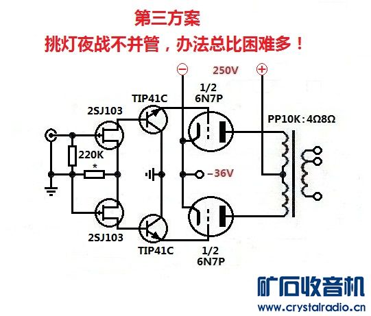

类似的方案我们讨论过的,我还是觉得电路复杂了,看是否弄出个更简单的来!
 楼主| 发表于 2022-4-24 01:43:33 | 显示全部楼层
看看70#图是否可行?
发表于 2022-4-24 02:08:22 | 显示全部楼层
老胆LAODAN 发表于 2022-4-24 01:43
看看70#图是否可行?
场管我不太熟悉,感觉应该可以。只是感觉这种一级放大会不会增益不足。
 楼主| 发表于 2022-4-24 02:52:19 来自手机 | 显示全部楼层
只要原理通就行,细节须在实作中解决!

发表于 2022-4-24 11:17:43 | 显示全部楼层
干嘛还用变压器倒相,用互补管不香吗?
 楼主| 发表于 2022-4-24 11:42:51 | 显示全部楼层
glff9 发表于 2022-4-24 11:17
干嘛还用变压器倒相,用互补管不香吗?
捣鼓个图上来看看!
发表于 2022-4-24 14:00:06 | 显示全部楼层
老哥,这图,没电子管,三极管后面直接接喇叭都行了,哈哈
 楼主| 发表于 2022-4-24 14:13:54 | 显示全部楼层
不接电子管,接晶体管推挽输出牛,便是一台晶体管推挽功放!

发表于 2022-4-24 15:13:05 | 显示全部楼层
请看:
可能输出功率与加6P1相差不会太多吗?
 楼主| 发表于 2022-4-24 15:19:22 | 显示全部楼层
wld390 发表于 2022-4-24 15:13
可能输出功率与加6P1相差不会太多吗?
输出功率与供电电压密切相关(当然,不同的供电电压,输出牛的阻抗也不同),如果你会计算,可以自由设计!
