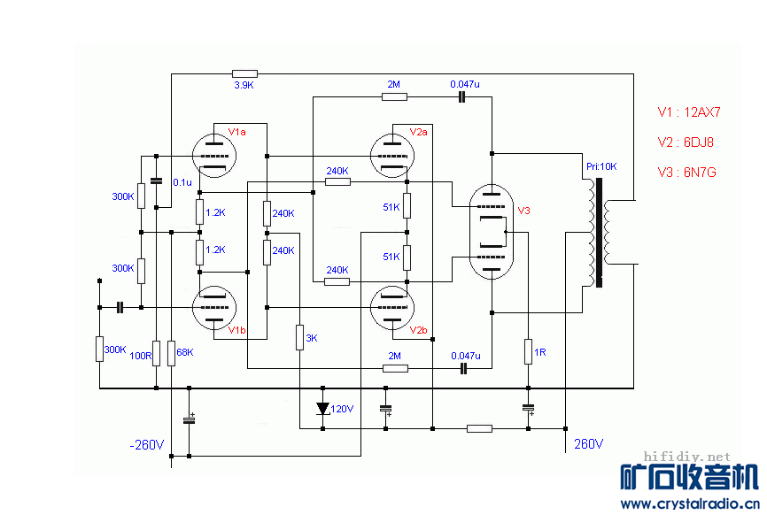

要不就试试这个,隔壁论坛的,
发表于 2022-4-23 21:38:28 | 显示全部楼层
vzcxmbn 发表于 2022-4-23 21:33
要不就试试这个,隔壁论坛的,
一个12AX7可以买多少个6N7? 原作者有没有实际装机?
 楼主| 发表于 2022-4-23 21:38:40 来自手机 | 显示全部楼层
要不就试试这个,隔壁论坛的,
这个太复杂了,我不喜欢这么复杂!
发表于 2022-4-23 21:43:54 | 显示全部楼层
要是看价格,就别玩6n7p,12ax7应该配什么管子适合他的身价
发表于 2022-4-23 21:49:14 | 显示全部楼层
老胆LAODAN 发表于 2022-4-23 21:38
这个太复杂了,我不喜欢这么复杂!
单端简单一些,阴极输出直推6n7p,6n7栅极加正电源压,用个6f2五级放大,三极推动,

发表于 2022-4-23 22:54:26 | 显示全部楼层
这个做成并管可以,单枚管子阴极难以分开。
 楼主| 发表于 2022-4-23 23:22:03 来自手机 | 显示全部楼层
谢谢提醒,忘了6N7P是共阴管了,那就只能做并管推挽了!
