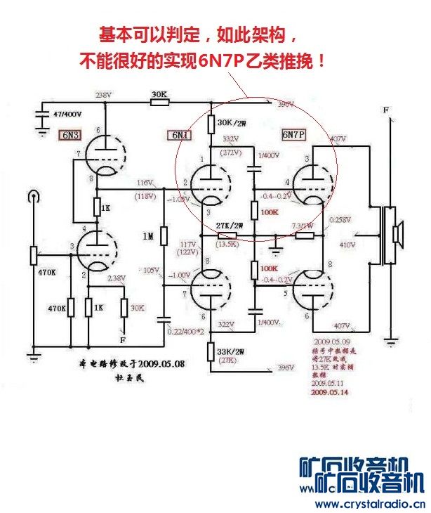

是的,过去我们讨论过的,也看了您和其它好多位老师们的见解,自己也曾有一个大概的思路!
疫情宅家,整理库存元件时,发现了三只拆机6N7P,所以才有此打算,想琢磨个电路,动手做一下!

图8,您有实做过吗?
发表于 2022-4-22 21:01:59 | 显示全部楼层
这种电容耦合的想都不用想,正半波驱动肯定削波。即使换电解,也保证不了驱动失真。
 楼主| 发表于 2022-4-22 21:02:55 | 显示全部楼层
我也这么认为呢!

加一级6N6阴极推动不知是否合适

发表于 2022-4-23 10:18:46 | 显示全部楼层
这是甲乙1类推挽,不是乙类推挽。详见https://www.docin.com/p-19691924.html
