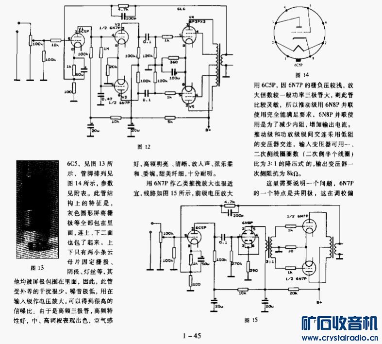

发表于 2022-4-23 10:18:46 | 显示全部楼层
这是甲乙1类推挽,不是乙类推挽。详见https://www.docin.com/p-19691924.html

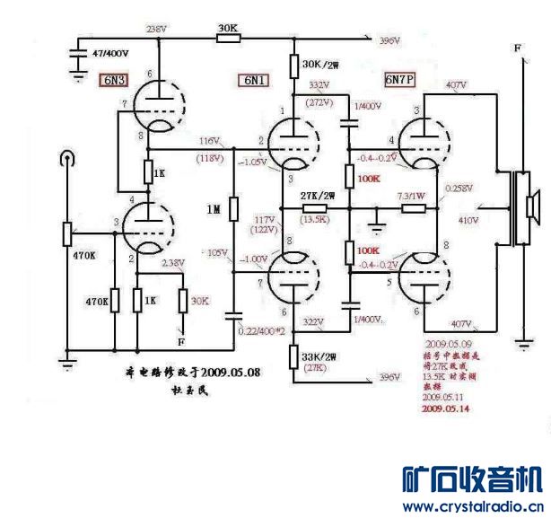

发表于 2022-4-22 19:18:16 | 显示全部楼层
6N1好像提供不出6N7P的栅极电流。
发表于 2022-4-22 19:48:38 | 显示全部楼层
深圳佬 发表于 2022-4-22 19:18
6N1好像提供不出6N7P的栅极电流。
这个是RC交联推挽是甲或甲乙1类推挽不产生栅流。不同于变压器倒相交联的乙类功放需要推动功率,且产生栅流。

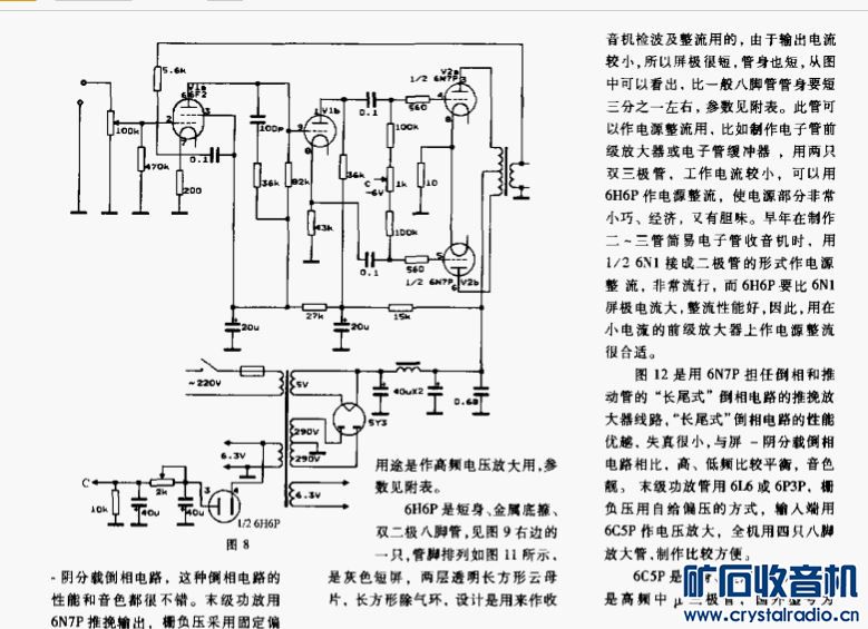

发表于 2022-4-22 19:50:17 | 显示全部楼层
发表于 2022-4-22 19:59:17 | 显示全部楼层
图8,不知道有没有实作
发表于 2022-4-22 20:04:46 | 显示全部楼层
北京6N1 发表于 2022-4-22 19:59
图8,不知道有没有实作
图8,接近理想。
