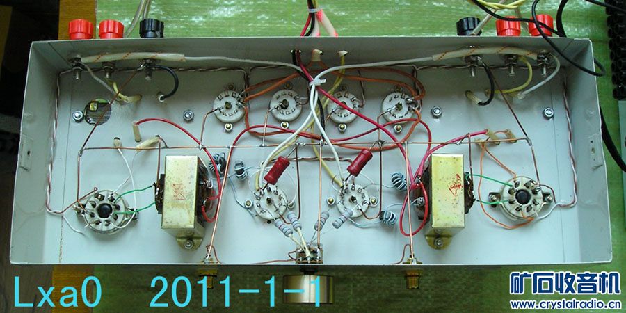

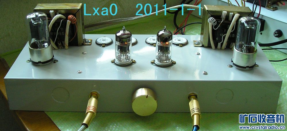

发表于 2022-4-23 16:54:44 | 显示全部楼层
老胆LAODAN 发表于 2022-4-22 15:47
最好把方案用图纸表示出来,那怕是简图或示意图也行!
我到是实验过:
用的牛推挽,
只是将原来图里的 6n7换成6n1。
可以输出 10瓦。

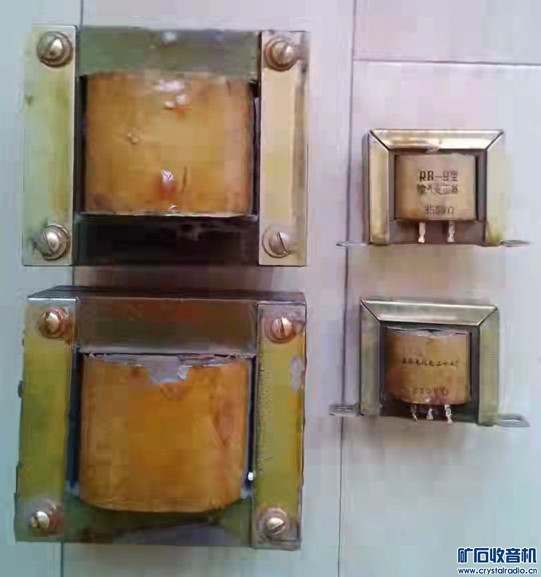

发表于 2022-4-23 17:16:45 | 显示全部楼层
老胆LAODAN 发表于 2022-4-23 17:01
谢谢关注!请问您用的推动牛次级绕组铜阻(直流电阻)是多少?次级绕组铜阻大了效果不好,这个推动牛可 ...
一共实验了三种。
图里的是一种。
还有下面2种。
效果都可以。

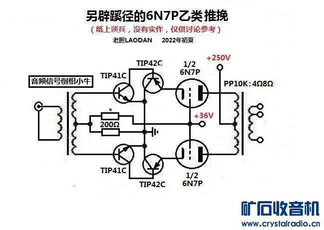

 楼主| 发表于 2022-4-23 19:47:09 | 显示全部楼层
现将我初步构思的不用推动牛的6N7P乙类推挽原理草图(第一稿)发上来,供老师们批评!
 楼主| 发表于 2022-4-23 20:11:02 | 显示全部楼层
天风雪雨 发表于 2022-4-23 20:00
这不输入级还是要用牛嘛
这是音频信号牛(小牛牛),易得!
发表于 2022-4-23 20:15:05 | 显示全部楼层
6N7P共阴极,这个没看懂
 楼主| 发表于 2022-4-23 20:42:08 | 显示全部楼层
深圳佬 发表于 2022-4-23 20:15
6N7P共阴极,这个没看懂
 楼主| 发表于 2022-4-23 20:47:15 | 显示全部楼层
6N7P共阴极,这个没看懂
仅是构想,天马行空,纸上谈兵,未做实验,不一定行的!
发表于 2022-4-23 20:56:18 来自手机 | 显示全部楼层
老哥,是不是把pnp管發射极串个電阻再交叉直連6n7柵极,無法上圖,
