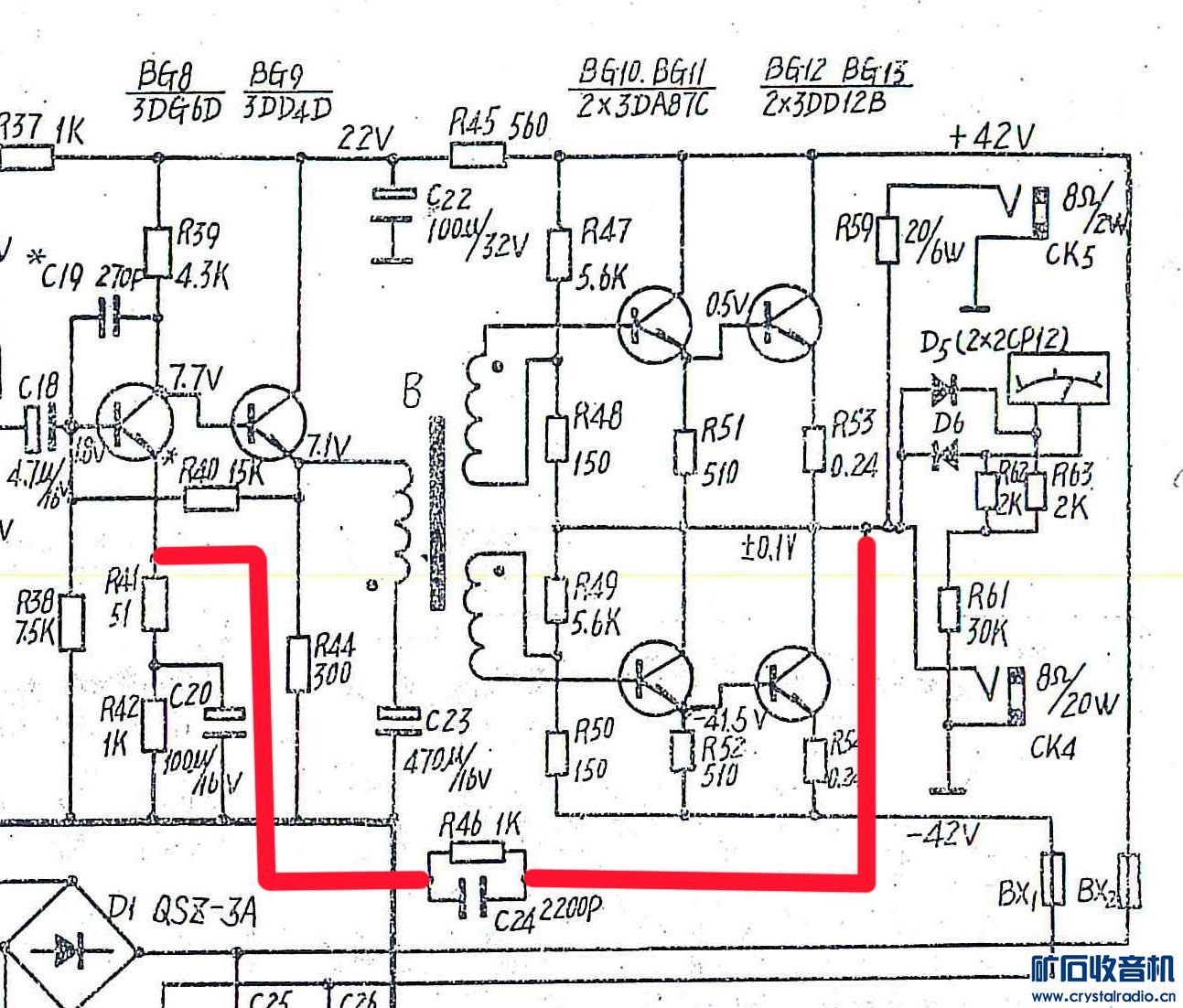

在这里我不胡搅蛮缠什么,也不去鼓吹自己的方法多么便捷,只是为了让您更清楚我的意图同时方便大家评判,只留下文字解释一下为什么我从始至终不建议动后级而是调节R40,觉得对您就稍微听听,当然了我说的也不一定对,觉得不对就当我啥也没说。
首先这个电路经过了大规模生产说明电路无严重工程问题,现在您想做的无非是想让它性能更好,但对于这种老物件就和一位老人一样,一辈子性格就是这样了,再也难以改变,身体出了问题由于身体机能老化,只能保守治疗,不宜大拆大改。
第二点就是为什么R40标了可调符号*而不是R47,R49?原设计者为什么要这样考虑,其实也有原因。读图发现更改这个电阻的阻值是不会影响末级两级三极管的偏置的,更不会出现大规模烧管事故,现在您已经说了22V电压正常,正负电源较对称,就说明电源问题不大,又查到BG8.BG9的电压有些偏离,偏离的电压又会影响中点电压,因此调整它们的静态工作点为好,仅个人看法

接上扬声器,扬声器分得的直流微乎其微,根本就无须担心,既然执意想动就只能动BG89工作点。音质已是如此,电路由于结构原因也只能是这个样子了,因为有交越失真,我也计算过了。我的计算值是0.55,实际上只能更低。
因此我建议您配合衰减器使用

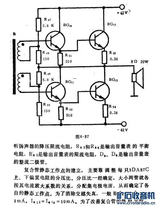

意思是交越失真就无法避免了吗?但是有的带输入变压器的功放是没有交越失真的。
请楼主看一下电路图,个人的看法交越失真产生的原因在于推动变压器的初级没有直流电流通过,所以在传输信号的过程中因为需要克服变压器铁芯磁滞回线的原因必然产生交越失真。另外请注意看一下,R44的阻值只有300欧姆,和推动变压器的初级在交流状态时是并联关系,在信号传输时进一步拖累磁滞回线的变化速度。所以要改善交越失真,电路设计需要改变,在现在的电路情况下无法通过调整解决问题。个人看法,仅供参考。

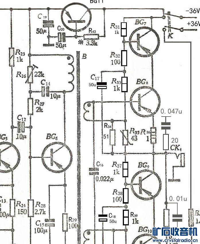

我也是没事瞎琢磨,看到收音机带输入变压器的功放电路初级好像是可以通过直流的。下图是长江电影机的扩音机电路图,好像也是初级通过直流的吧,它就没有明显的失真。
发表于 2022-5-21 01:38:56 | 显示全部楼层
Hongxiang 发表于 2022-5-20 20:53
我也是没事瞎琢磨,看到收音机带输入变压器的功放电路初级好像是可以通过直流的。下图是长江电影机的扩音 ...
交越失真和末级偏置电路有关,和变压器及以前电路没有关系的

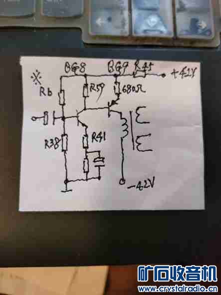

发表于 2022-5-22 00:29:46 | 显示全部楼层
把C23换成电阻是否可以?1k欧的电阻是否可以?看书上说BG9静态时集电极电流为24mA,可能要换个大点的电阻才可以吧。
根据你的要求画一个草图供参考,把BG9更换成PNP中功率三极管,把推动变压器初级下端接到电源的负42V端,拆掉C23,在BG9的发射极接一个680欧的电阻到正电源这边,拆掉R40电阻,在BG8的基极到正电源端接一个Rb的电阻,阻值大约在150K左右。这时候BG8的电流和原电路基本保持相等就是他的集电极电压保持在7.7V左右,BG9的电流大约在10ma左右。电路这样改动后前面低放电路的电压增益大幅度提高,只要电源的功率充沛,可以得到60W左右的正弦波输出功率,所以你的20W喇叭可能会损坏,需要在音量控制电位器上端串联一个适当阻值的电阻防止负载过负荷损坏。更换的BG9中功率管要求BVceo大于170V,集电极电流不小于500ma,耗散功率最好不小于4W,电流放大倍数希望在50左右,特征频率希望不小于5M。个人的一点看法,仅供参考。
