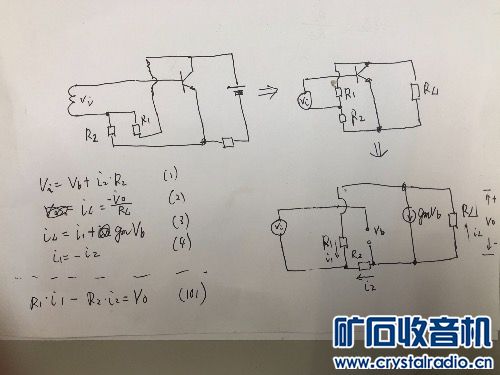

Hongxiang 发表于 2022-4-20 16:39
贴上书里的分析,供参考。
这书说输出级为共c极(即射随器)组态,其实是错的。
我之前画的等效电路图,省略了b极偏置电阻的影响。看到这书说他为射随器组态,为此,我特意把2只偏置电阻也纳入进来分析,分析时为了简化推导,把Re取为0,得到的分析结果跟之前差别不大。分析显示,电压增益远大于1倍,表明他不可能是射随器组态。
推导出来的输出级电压增益计算公式,近似等于-gm*RL(这与标准共e极组态的电压增益公式一致),其中gm为复合管的跨导。准确的增益公式表明,其增益还略高于标准的共e极电路,暗示由偏置电阻引入了少量正反馈。
推导全过程见附图。
今天来不及用仿真软件进行仿真。明天用仿真软件复核一下上臂输出级电路的电压放大倍数,就可以知道他究竟是射随器组态、还是我说的共e极放大组态。

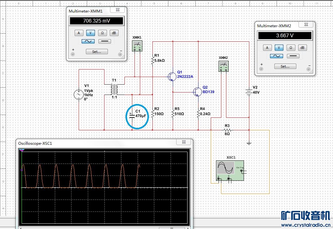

发表于 2022-4-21 10:06:22 | 显示全部楼层
我之前画的等效电路图,省略了b极偏置电阻的影响 ...

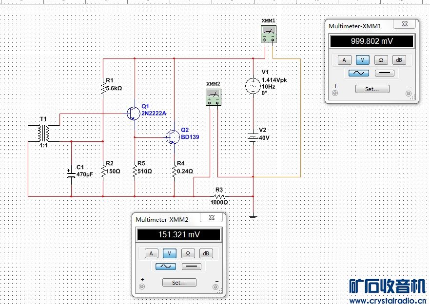

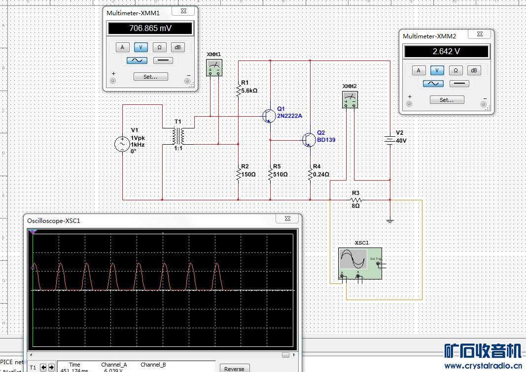

仿真显示,输出级上臂电路的增益至少在七倍以上,远高于1倍。证明这个上臂电路不是射随器组态。
由于电路只工作于半个周期,所以没法利用输入电压和输出电压的读数,直接计算出此电路的实际增益。但用于识别此电路的组态,已经足够。
为了验证电路中是否存在正反馈的情况,加入了一只470U的电解。仿真结果显示,加入电解后,整个上臂电路的电压增益进一步增大,揭示由偏置电阻(主要由下方的偏置电阻执行)引入的是负反馈。为此,需要对我前面的推导过程进行复核,其中很可能出现了正负符号上的错误。

发表于 2022-4-21 11:13:52 | 显示全部楼层
本次顺手还做了有关输出0位的仿真,仿真目标是求出上臂电路的内阻。
因为整个电路与常见的电路不同,对于输出0位的控制来说,他的内阻是很高的,因此,输出0位电压的实际大小与负载情况关系特别紧密。也就是,没有接负载(喇叭或实物电阻假负载)时,即使(测得的)输出0位电压比较高,比如楼主1楼说的0.8V。但实际使用时(即接上喇叭负载时),由于内阻与喇叭的DC电阻构成一个电压衰减器,喇叭上得到的DC电压会比空载时测得的低得多。
仿真时,用1K电阻取代喇叭负载,在电源中加入10HZ的扰动电压,通过测量扰动电压、喇叭两端得到的低频AC电压,可计得上臂电路的内阻。
用仿真图片上的读数可计得,上臂电路的内阻约为5.6K(即近似等于偏置电阻)。由此可见,整个输出级的内阻与喇叭负载构成的分压器,衰减比率是 5.6k/2与8欧姆之比,即是350:1
因此,如果楼主当时测的是空载时的输出0位DC电压,那么接上8欧姆负载(喇叭或电阻)后,按上述关系推导,此负载上实际得到的DC电压约为800mV/350=2.3mV.
同样地,正负电源电压的不对称,也会因为这个分压器的关系,被大幅弱化为原来的约1/350倍。类似地1K反馈电阻引过来的0位电压偏差,也将被弱化为原来的8/1000倍。

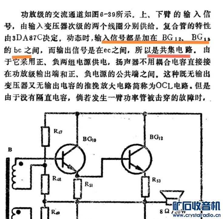

发表于 2022-4-21 16:45:07 | 显示全部楼层
小鬼头老师是论坛的雷锋叔叔。赞一个!
那书上说输入信号是加在 b c 之间,所以是共集电极电路。
明显是错的。
