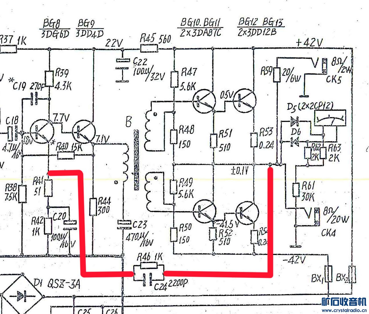

一台电影扩音机,输出中点电压为0.8伏,且存在交越失真,小音量时音质很差,由于正电源还要给前级电路供电,因此比负电源电压低0.6伏左右,正电压38.2伏、负电压-38.8伏,按道理是不是应该中点为负电压,现在确是正电压,我怀疑是不是图中红色部分反馈电路将前级的正电压引入的原因。特向各位求教,如果将中点电压调到0并消除交越失真。

之前我的几个回帖都是局部进行分析,现在有点空,发帖从整体上说说我对这个功放电路的看法:
1、关于输出0位控制。
原电路是依靠上下臂电路的对称性来控制的。由于输出级电路上下臂都是使用npn管,对称性比较好,所以,其设计方面是没有问题。
只是,输出级管子的工作状态,会明显影响我前面分析的上下臂内阻(纯乙类时内阻约5.6k,大管10mA级时则是百欧姆级),而且,没有接负载时,会出现10倍以上甚至350倍的o位电压“虚高”现象。因此,怀疑此机子存在0位dc电压偏高问题时,比如楼主开始声称的0.8V,应接上喇叭负载或电阻负载,再测一次,以后者为准。
我估计,该机不用专门去调,只要基本保证上下臂电路元件的对称性,0位电压是能达到实用方面的要求的。
2、关于交越失真问题
(1)正如前面其他人和我指出的,该机的大环路负反馈深度比较浅,这不利于减轻交越失真。另外,虽然输出级本身有比较多的负反馈,但是,其中的大部分负反馈量是在管子脱离截止状态后才获得,换言之,这部分负反馈几乎对交越失真的减少毫无贡献。这是电路整体拓扑所决定的。
(2)仿真显示,输出级要脱离乙类状态,需要额外增加0.2V至0.25V的偏置电压。这说明,原机设计是有意而为。这样的设计,可以在缺乏温度补偿措施的情况下,有效防止出现热崩溃,从而保证了机子工作的可靠性。也因此,末级就是被原设计安排在交越失真较大的状态下工作的。
(3)原机是电影扩音机,通常需要输出较大的音量。所以,交越失真问题并不突出,设计上也有意利用了这一点,来降低设计难度和减低制造调试成本。
(4)如果要改造这机子、减少交越失真,看似调一下偏置电阻就行,但是,可能会遇到多个问题:
1、不额外增设温度补偿措施的话,此机子的可靠性可能会大幅下降。因为这是数十瓦输出功率的机子,功率管的安全裕量很少。
2、增设温度补偿措施,可以较好地保证机子工作的可靠性。但是,这个功放的输出级偏置跟常见的数十瓦功放不同,难找到可供参考的做法(具体补偿电路)或现成的样板,需要自己去研究去调试,而这种与温度有关的调试是很费时间的(即使你熟悉温度补偿电路及原理)。

如果是我,就把 R47 R49换成可调电阻。
这样中点电压和功率管的静态电流都可以搞定了。
回复 支持 0 反对 3

发表于 2022-4-20 20:57:26 | 显示全部楼层
这个电路其实挺简单,中点电压不对了是直流通路问题,直流通路有一路就是R46,如果说断开R46之后中点电压正常就说明变压器B次级以后电路正常,检查BG8,BG9电路,我怀疑BG8发射极电压高了。
交越失真如果不严重其实无所谓,因为电影放映机就图一个声音大,音质只是第二位。但如果追求低失真可以适当增大R48和R50,但我不建议折腾,因为稍有不慎就可能烧坏管子,并且老物件,只图原汁原味,之前能用,现在问题也不大。
机器问题不大,仔细修理肯定能修好,切莫大拆大改损坏机器

经你这么说我想起来了,静态下末级功放管的be间电压一个0.33伏、一个0.39伏,是没有导通的。其余的管子be ...
这就对了。根据你一楼电路图的数据,就应该是这样的。
但这并不需要大规模的换管子和调整。
我再说一遍:
把 R47 R49换成可调电阻。
功率管有了静态电流,就不会有交越失真了。
R48 R50就是相当于普通收音机变压器推挽功放的下偏流电阻。
R47 R49就是上偏流电阻。
回复 支持 0 反对 2

换成可调电阻稍有动片接触不良中点电压将急剧变化,甚至烧箱子,老物件越来越少,不是说烧了随便换一个喇叭就能解决的,考虑不周却又顽固的偏执己见去指导一位对此电路认识不深的玩友,万一出了事岂能心安理得?
原电路这样设计必有其道理,我们是业余玩友难不成我们比当年的工程师还精明?

恰恰相反,R46起反馈作用的,与直流偏移没有关系,这个是变压器耦合的没怎么接触过。直流工作点偏移应该是与R47、R50及后面对管有所关系,交越失真是调整偏置R48、R49的值来改善。

把电源电压调到最大档(应该是正负42伏,没测过),中点电压0.06伏,不知道中点电压接近0后,是否就能消除交越失真了。R44原来是510欧,我换成了270欧,中点电压从1.25伏降到0.8伏的。不知道R44和中点电压是什么关联关系,电路太复杂,我也不会计算。
发表于 2022-4-19 15:05:35 | 显示全部楼层
断开R45后测功放级总电流,小于30ma则静态电流偏小。
同时减小R47/R49,至总电流达30ma左右,然后测中点电位,偏正则增大R47,偏负则增大R49,直至中点电位为零。
若大音量时中点电位变动,偏正则略减小R54,偏负则略减小R53。
功放级12个元件必须焊接妥当后才可以开机通电,否则可能损坏元件。

谢谢指点,调整起来很复杂的样子,有时间再试试。之前大功率管全烧坏过,现在每次测试都很小心。我觉得这款电路应该是先天设计有缺陷,现在的差分输入,中点电压稳稳的0,不需要调整。

我曾经把R45断开,这样正负电源就平衡了,测量中点电压是0,所以我一直觉得是正负电源不平衡造成的。

R44只是改变 Q2(7.1V位置姑且称Q2)的工作点,中点电压还是在R44、R50这个上面,当然R48\R49阻值加大就是改变Q3-Q6(末级姑且是Q3-Q6) bU的静态导通角也就是所谓正偏置改善交越失真,如果差分输入级其实就是用R46反馈稳定中点电压的,这个隔变耦合中点电压应该来说取决于R47、R51-R54及Q3-Q6的配对情况。
发表于 2022-4-19 16:30:35 | 显示全部楼层
在直流反馈不到位的情况,,末级静态电流偏小的情况(及就是所谓交越失真的状态下)反而中点是比较小的,这个是互相矛盾的工作条件。
发表于 2022-4-19 16:33:00 来自手机 | 显示全部楼层
先把大功率管发射极保护电阻拆除,测中点近0.0V,大功率管有问题,如仍为0.8V,查复合前管,中点有电压与前级无关。

建议你测量一下BG8 BG9两个三极管的工作电压是否与图纸标注的一致?BG9为射极输出,R44你说换过了,是不是流过的电流变大了。另外电容C23是否有漏电或容量变小?C20也要查。建议电阻更换一定要与图纸一致。另外输出功放管一定要配对。
发表于 2022-4-19 16:37:50 | 显示全部楼层
看到了图标,工作点分析,在Q10\Q11 Q12 Q13越导通的情况下,即所谓的为了改善交越失真,当Q10\Q12与Q11\Q13导通角不平衡导致上下等效阻值不一样是不是中点分压就跑位了?反过来这个中点电压通过R46调整Q8 Q9的直流工作点。
发表于 2022-4-19 16:46:06 | 显示全部楼层
CD77-2B 发表于 2022-4-19 16:33
先把大功率管发射极保护电阻拆除,测中点近0.0V,大功率管有问题,如仍为0.8V,查复合前管,中点有电压与前 ...
中点电位肯定是末级BG10-BG13带来的,没有严格配对且没有直流反馈情况是不可避免偏移的,只不过说大小的问题,为了避免交越失真肯定会偏移,这类功放估计把静态电流调到0-10ma中点也就没有电压了。
