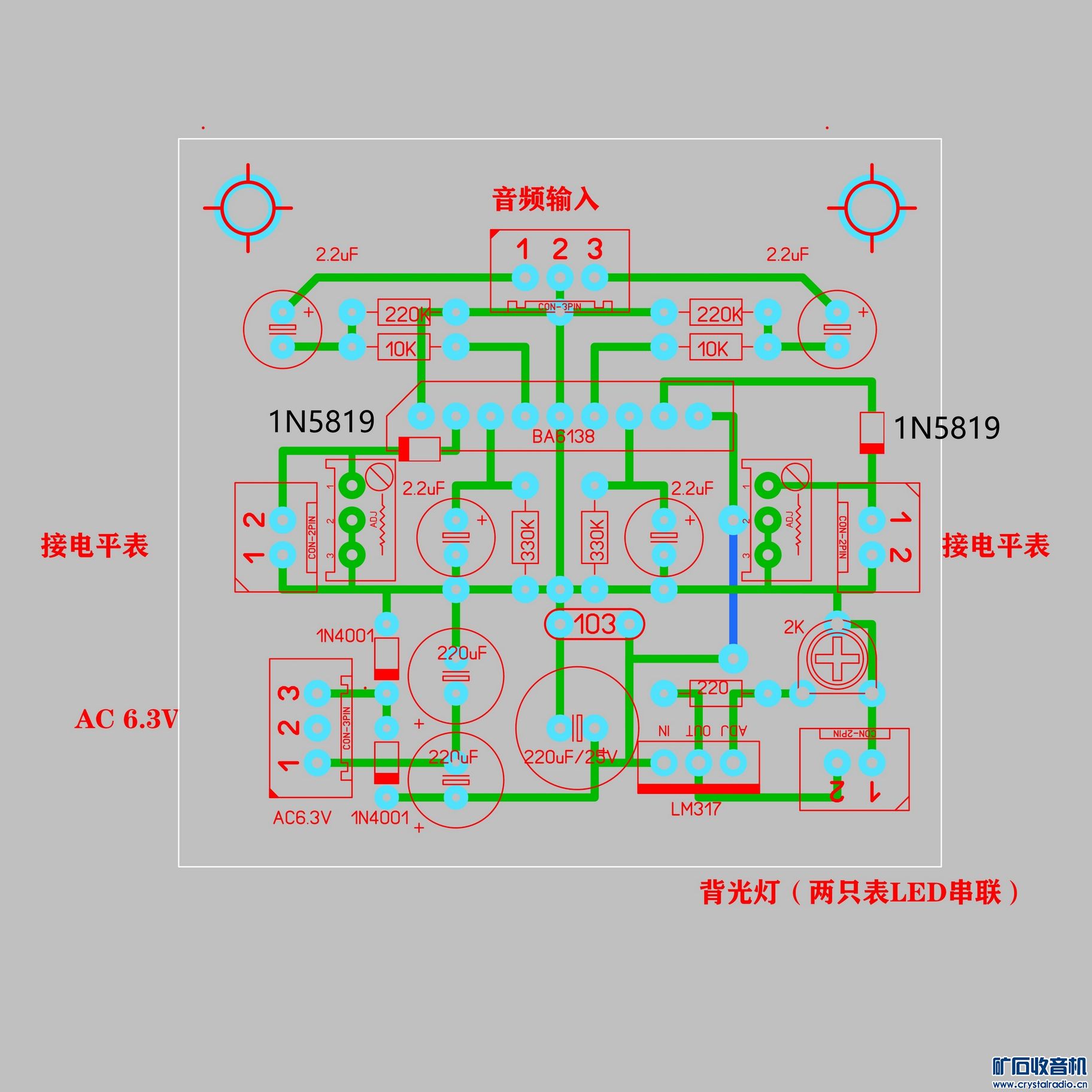

给我的6P1小推挽机加上了VU表头驱动电路,效果很好。

发表于 2024-4-1 09:42:44 | 显示全部楼层
顽童50 发表于 2024-3-31 19:44
恭喜你的胆机又增加了色彩。
谢谢顽童50兄!
看效果和B站上网友视频比较,VU工作效果还是比较好的,就是指针不回零,视频传不上去
计划按照丛林有情狼网友的办法,给输出端加5819:
完了再报告结果。

这是未加5819的视频。
加上以后,没有变化,调到零位,摆动幅度就大大减少,还是要按最大摆幅调整。
可能因为6138放大能力不够?

视频选的曲子不好、节奏太快了,反应不出VU表摆动的效果。再者、胆机也不是合重放这类音乐。 勿怪、也许我个人不喜欢这个节奏......
发表于 2024-4-1 14:28:36 | 显示全部楼层
这有什么怪的?
当时,未加驱动前,不好好摆动,胆机店主提醒用DJ,所以用DJ测试的。
我个人认为这个驱动VU摆动挺好的,目前看就是无声时不到调整的零位,如果把无声时调到零,最大摆幅就到不了最大,输入(6138输出)加了5189也不行,没有变化。
个人认为可以了
谢谢顽童兄!

我不会发视频,请教一下您怎么发?
我制作时没有发现无信号时表针不归0现象、确切是说表针稍微有一点点起、不仔细看是观察不到的。
不知你是将表头接在信号输入端、还是接的喇叭输出端。我接的是信号输入端。

发视频的话,应该先注册个账号,我感觉优酷比B站发视频似乎容易一点。注册了就可以发视频了。
我接入的是输出端,可能是“无声时,输出已经有一定的电平”?
我改到输入端试一下,改到输入端就只与输入有关,和功放输出音量没有关系了。
接到输入端,零点偏移更大,输入音量小时,指针停在中间不动;音量调到最大,打针;调节电阻,摆幅尚可,但“起点”太高在中间,比接输出端高出很多。接回输出端,先凑活着用吧,能接受。有时间,试一下LM321

我接 ...
是的、接到信号输入端、指针摆动就不受音量电位器控制了。你说:接到输入端指针摆幅小、可以将输入端的10K电阻减小点试试......
我调整这个电路时将两个声道并在一起、用信号发生器输出0.6V左右音频信号,分别微调整左右声道的电位器、调到指针指在100%(0 dB)就行了。
