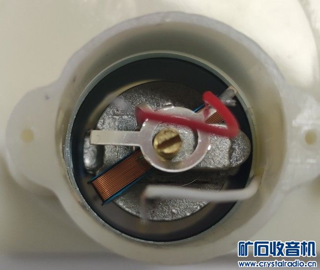

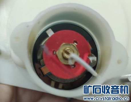

发表于 2023-4-6 11:16:29 | 显示全部楼层
丛林有情狼 发表于 2023-4-4 13:43
500ma直流电流表,把里面的分流电阻都去掉,直接用表芯。250V的电压表也需要把所有的电阻、二极管都去掉 ...
老师您好,请问这种表没法改VU表吧?没看到里面有任何电阻。
发表于 2023-4-7 14:38:11 | 显示全部楼层
测量一下表的直流电阻,运放驱动可以使用100欧左右的表(可以用250V的直流表改),6138最好是驱动500欧以上的表(用500ua的电流表该比较好)。
发表于 2023-4-7 14:57:24 | 显示全部楼层
丛林有情狼 发表于 2023-4-7 14:38
测量一下表的直流电阻,运放驱动可以使用100欧左右的表(可以用250V的直流表改),6138最好是驱动500欧以 ...
谢谢老师,这个表的内阻应该很小,万用表蜂鸣挡直接嘀嘀嘀了。250v直流表就是量程250v的直流电压表吧?
发表于 2023-4-7 16:24:09 | 显示全部楼层
感谢“顽童50”的话题和杰作,引出了“丛林有情狼”的“6138”!收藏了!
 楼主| 发表于 2023-4-7 22:13:02 | 显示全部楼层
这个表头灵敏度太低了!我估计起码在5~10mA左右了、不能用于VU指示。音频指示表一般都是500uA左右的表头,内阻在700Ω左右。
250V交流小表头灵敏度一般在3mA左右,内阻200欧姆左右,这样的表头勉强能用,但效果差。表现的情况就是表针摆起、回落速度太快,看着不舒服。
发表于 2023-4-8 19:34:23 | 显示全部楼层
顽童50 发表于 2023-4-7 22:13
这个表头灵敏度太低了!我估计起码在5~10mA左右了、不能用于VU指示。音频指示表一般都是500uA左右的表头 ...
我买了50ua的表,结果用起来摆动反应太迟缓,内阻有1700欧。
