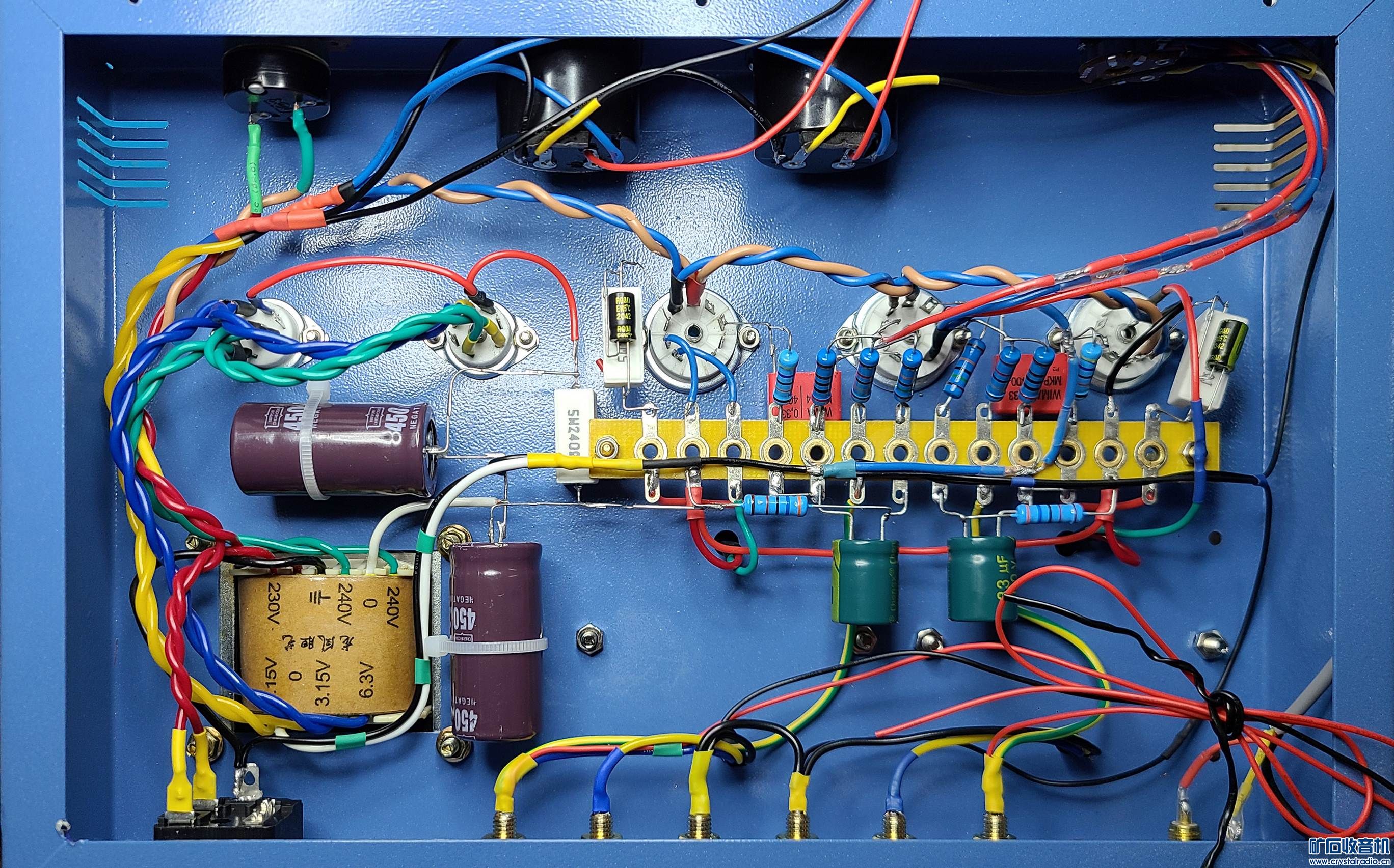

发表于 2024-3-18 12:54:54 | 显示全部楼层
看这个网友弄的还挺多,我也是这个
随机带的VU没有好的效果,想自己给弄个能用的。
胆机玩着有意思,不错。
 楼主| 发表于 2024-3-18 13:15:00 | 显示全部楼层
Frank660405 发表于 2024-3-18 12:54
看这个网友弄的还挺多,我也是这个
这机器做得干净漂亮。功率管阴极电阻上并联的电容远离点电阻为好。

发表于 2024-3-18 17:50:35 | 显示全部楼层
谢谢顽童友!
第一次弄这个,还没有搞懂原理和注意事项,就为搭棚了,可以焊下来重搭一下。目前,机器无明显底噪,轻微交流声,半米以上听不见。
那些细线是接VU的,减少电阻也不行,按您这个弄元件周末开干

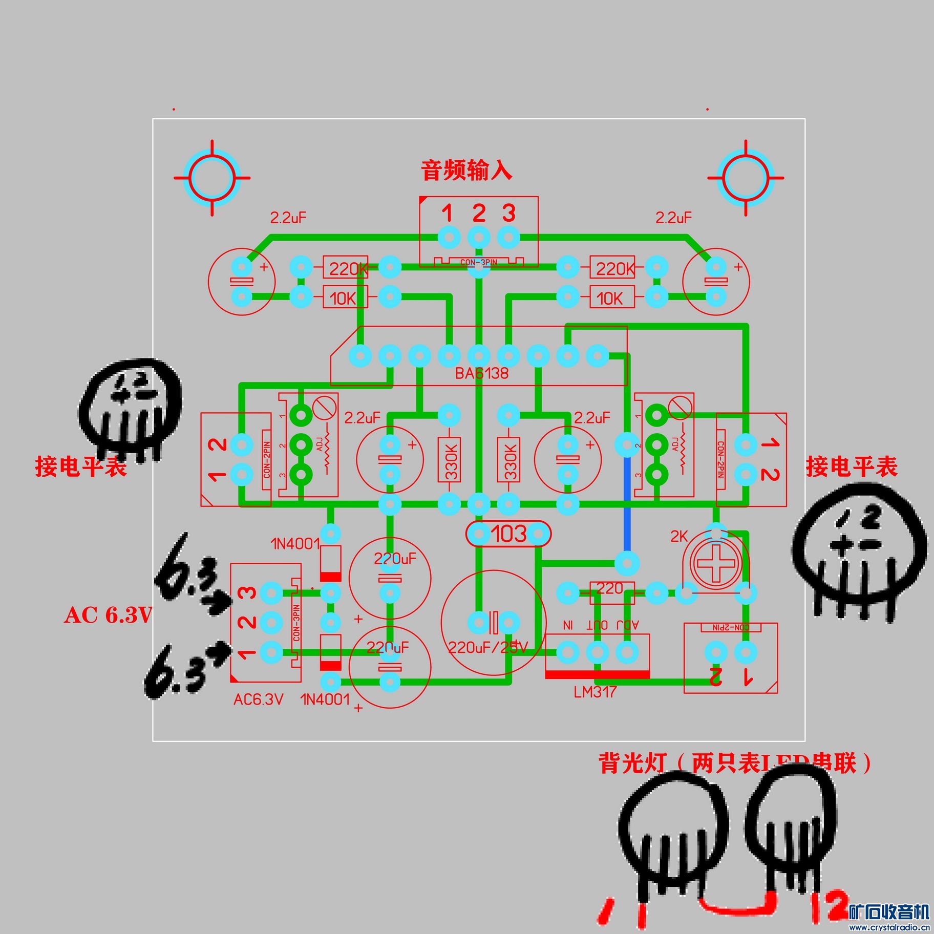

发表于 2024-3-20 12:43:07 | 显示全部楼层
顽童50、丛林有情狼两位坛友,准备做一下BA6138,实在是个小白焊工,不懂原理,特向二位请教:
几个不清楚的地方:
图中画的是否是对的?
元件清单:
电解电容                2.2uF                4
电解电容                220uF/25V        2
电解电容                220uF                2
电容                        103                        1
电阻                        330K                        2
电阻                        220K                        2
电阻                        10K                        2
电阻                        220R                        1
可调电阻                2K                        1
可调电阻                2K/多圈                2
二极管                1N4001                2
IC                        BA6138                1
IC                        LM317                1
谢谢二位兄台!谢谢各位指教!
 楼主| 发表于 2024-3-20 12:52:24 | 显示全部楼层
几个不清 ...
这个电路板设计基本上是对称的。只是音频电平表左右插座画反了一只。您可以按你手里的插头线的颜色(黑色线接地)、旋转其中一个插座180°方向即可。
发表于 2024-3-31 17:26:28 来自手机 | 显示全部楼层
6138焊接完成,效果很好,就是指针不归零,再按照上面丛林有情狼友办法解决。
