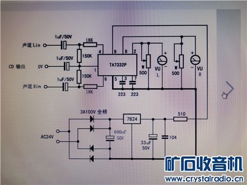

老师您好,我ba6138电路搭好了,调整电阻指针会动,但是电流表指针不随着音乐摆动。。。好像电流是固定的一样。
 楼主| 发表于 2023-4-15 13:56:16 | 显示全部楼层
eistein 发表于 2023-4-14 22:47
老师您好,我ba6138电路搭好了,调整电阻指针会动,但是电流表指针不随着音乐摆动。。。好像电流是固定的 ...
按说不应该。我给出的洞洞板PCB图没有问题,我已经装了3块板子了,一装即成。不知是否芯片不一样,这类芯片早已停产了。我把我的购买地址给你......
你按TA7332P的电路接一下试试:1脚改为不接地、串联电容接输入端。其他先不用动。假如买到了TA7318或7332P你赚了。 这个片子现在卖15元以上了。
付一个网上的TA7332P电路图......
你先把我话红圈、打叉的位置断开试试。如果正常了,你这个芯片就是TA7332P打磨的,也样用。

发表于 2023-4-17 16:26:18 | 显示全部楼层
顽童50 发表于 2023-4-15 13:56
按说不应该。我给出的洞洞板PCB图没有问题,我已经装了3块板子了,一装即成。不知是否芯片不一样,这类 ...
谢谢老师,我试试看。。

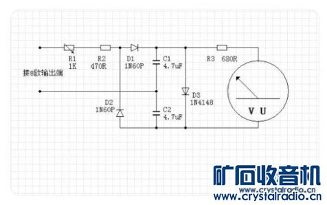

我把之前的不动视频传上来了
b23.tv/zwxCnt9
另外,我试了下这个电路,居然也能用。
 楼主| 发表于 2023-4-17 19:54:58 | 显示全部楼层
eistein 发表于 2023-4-17 16:26
谢谢老师,我试试看。。
我把之前的不动视频传上来了
这个电路我也用过,不足之处是小信号摆动很小、大信号来了可能会打表。你可以在680欧姆电阻前面对地正向并联一只1N4148二极管,这样将信号最大电压嵌位在0.6V,小信号只走表头、大信号来时1N4148导通、分流,表头不会过冲。通过调整前面的限流电阻、以及后面的680欧姆电阻达到理想效果。
我说的改动输入端电路你实验了吗?假如还不行、可能就是芯片问题了,可以换一片试试。或按我给你的连接买两片再试。
发表于 2023-4-18 09:40:11 | 显示全部楼层
顽童50 发表于 2023-4-17 19:54
这个电路我也用过,不足之处是小信号摆动很小、大信号来了可能会打表。你可以在680欧姆电阻前面对地正 ...
谢谢老师,这几天公司忙还没来及得试,准备这周末搞一下。第二个小电路里我680欧得电阻没放,电路里表头上已经并了一个1n4148,但是输入端的电阻调小后还是会打表。不知是不是我50ua的电流表太灵敏了还是咋回事。
