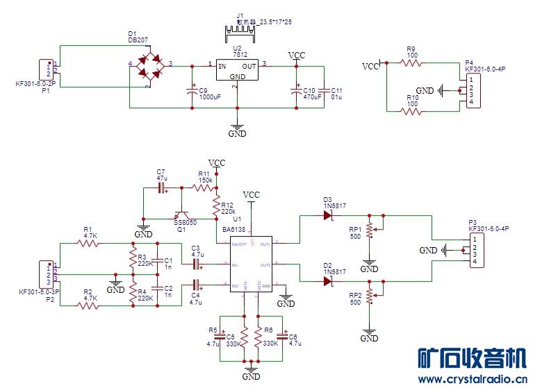

给我的6P1小推挽机加上了VU表头驱动电路,效果很好。

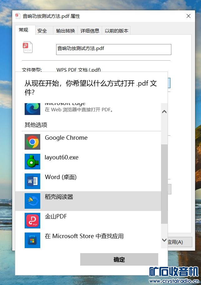

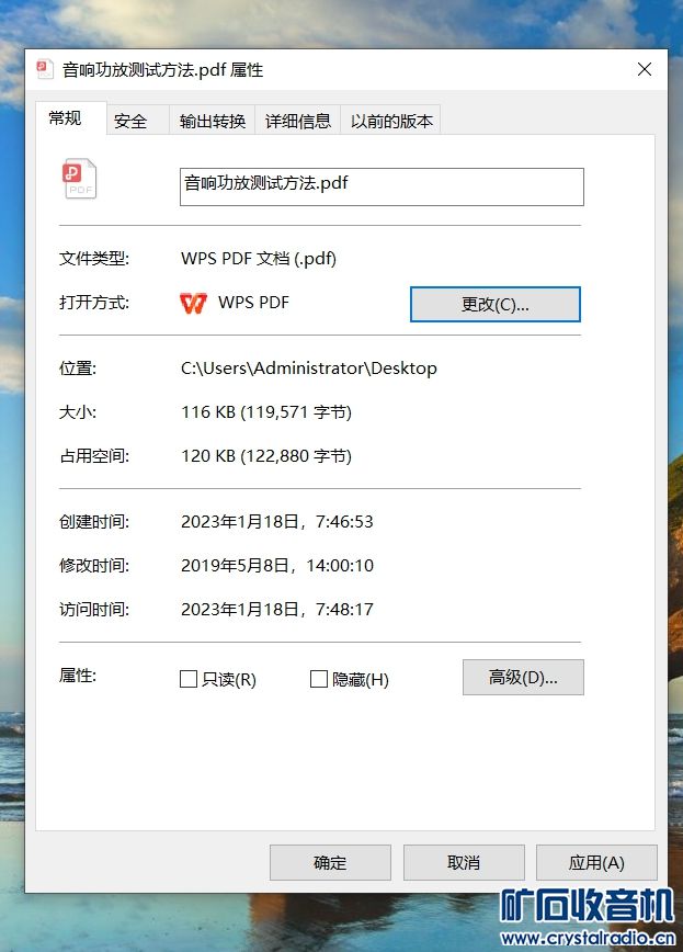

在属性里面选择“更改”,在弹出的窗口选择“应用程序”,如果没有,就下拉选择“更多应用”,在磁盘里找相应的文件夹再选择对应的程序就可以了

我问了网上卖的加了滤波电容VU表驱动板客服~可否加在音源驱动。回答说不行。如果加在音源是不是要加个加高阻缓冲电路呢?
发表于 2023-2-26 08:33:37 | 显示全部楼层
150K电阻手头没有,可不可以用200K代替,就这一个电阻也值得单独再买一次去
发表于 2023-3-17 12:57:20 | 显示全部楼层

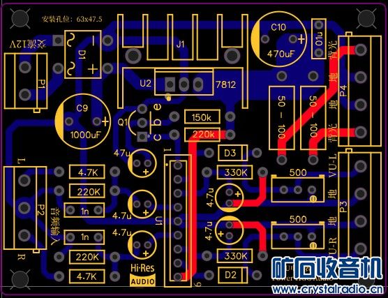

lz您好,请教下,电容是100uf还是220uf?还有为啥第一个洞洞板的图有两个47k电阻,第二电路图上只有一个?谢谢。

不知您说的第一个、和第二个是哪张图?这个图我曾经发错过。
至于电容100uF、还是220uF无所谓 ,只要耐压够用都一样,我记得他的总电流只有几毫安,47uF也行。
最终我制作的图,关于电容大点、小点问题不大,倍压整流后的滤波电容耐压应该16V以上。
BA6138洞洞板.zip
41.26 KB, 下载次数: 140
建议你按这个做,效果不错。

交流6.3V是灯丝电压,直接取自末级功放管灯丝。如果你的灯丝是12.6V的可以去掉倍压整流部分、12V直流可以直接接在那个大个的点解电容上。假如想用小变压器供电,就用你那个9V交流变压器、经过桥式整流、电容滤波后就能得到12~14V直流电压,直接用即可。也可以将两个(倍压)电容的位置换成1N4007二极管就是桥式整流电路了.......

是的、没有问题,这样用12V必须是直流。空余的PCB板位置安装4只整流二极管。或者把原图的两只电解电容去掉、换成两只二极管就是桥式整流电路了。
这样多省事,整体元件分布均匀,更美观些。

看见有对6138感兴趣的,我分享一些制作心得。6138会有UV表不能归零的情况,我的解决方案就是在输出端接入一只肖特基二极管,正好可以解决问题,不影响输出灵敏度的情况,500ua的表最佳(市面上大多数的uv表都是500ua的,内阻在900-1.5k)。
另外我也研究了一款双运放的UV驱动,原图纸也是来源于本论坛,通过实践,发现非常好用,驱动能力强,可以驱动几十欧内阻的表,灵敏度非常好,阻尼效果也很棒。驱动能力比6138好很多,适合低内阻的表,通过实践250V的交直流电压表(或者500ma的电流表)改制非常不错,成本非常低廉。
两款电路均使用单电压变压器,12V/5W即可。
下面是两个电路图的和嘉立创的Gerber文件,可以去嘉立创免费打样。
