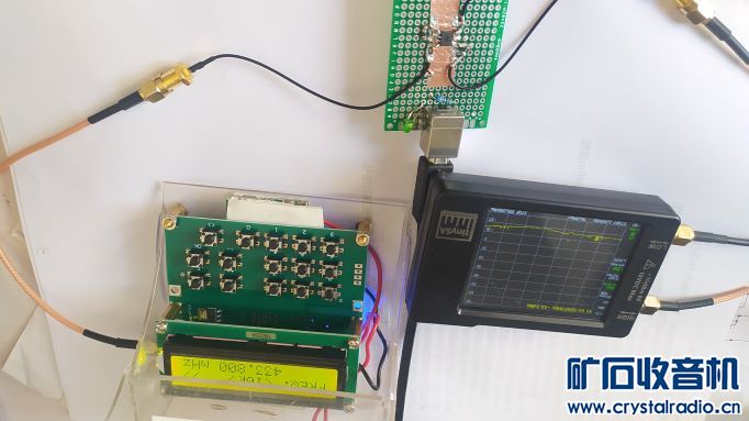

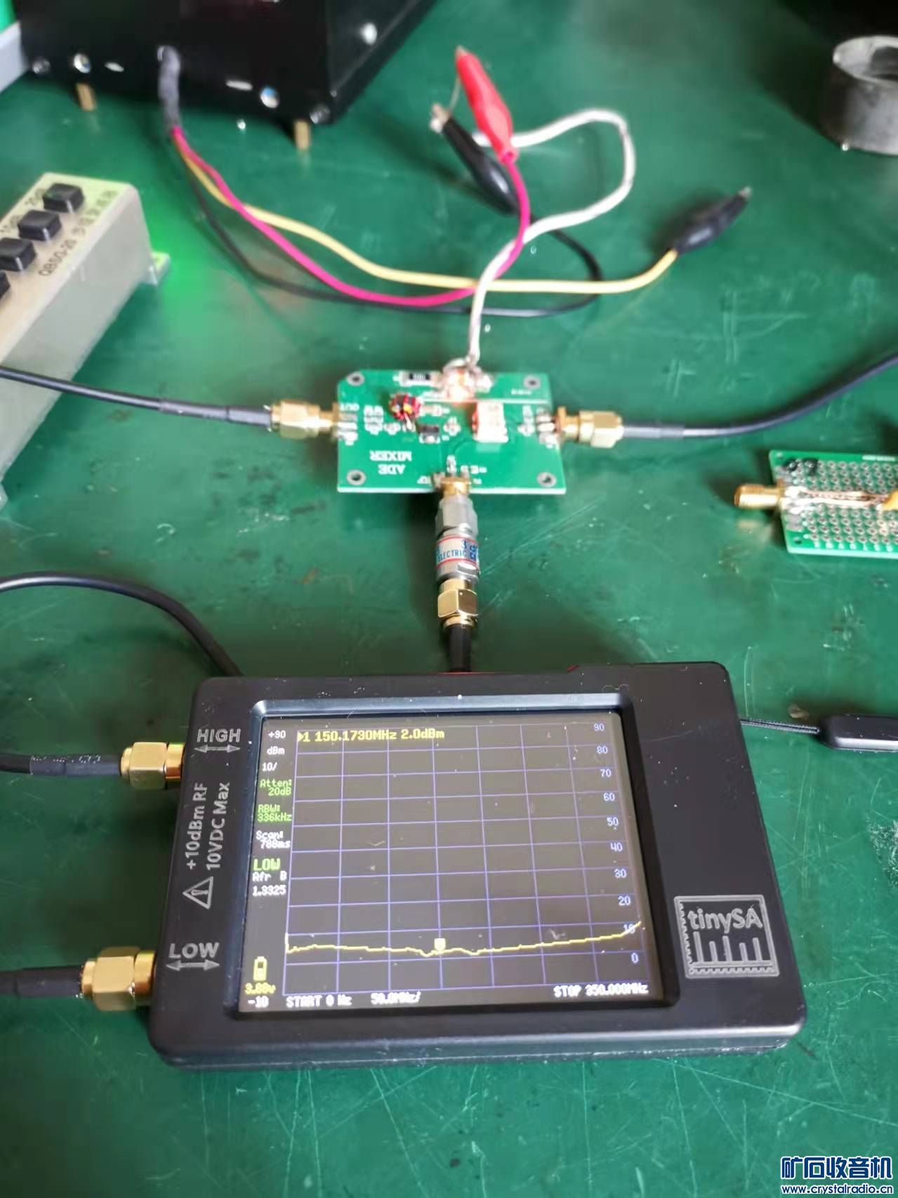

 楼主| 发表于 2022-3-8 17:25:31 | 显示全部楼层
继续验证跟踪源,实验证明,采用一块混频器加放大器的成品模块,调整了宽带放大器的负载电感值,要求不高可以实用了。
分别实验了几种混频器,成品混频器模块,发现IF输出低端跌落太大,经过分析测试,宽带放大器的负载电感取值不适合这里的要求,原本用于更宽频带的混频,没有考虑几百KHZ的低端,将原配1uh的电感更换成56uh,低端的增益解决了,0-350MHZ扫频幅度起伏不大,即使不对IF输出稳幅也可以用。参看《宽带放大器提升低频之后》图片。
在没有改造之前,参考图片《成品带放大器的混频器跟踪信号》,低端增益低,在500KHZ处还有吸收峰。经过处理之后,问题得到解决,乃原来的成品输出负载失配所致。
使用无源混频器,信号幅值比较小,使用受到限制。参看《无源混频器》
同时还用AD831成品混频器试验,频响太低,频率高低端电平相差太大,即使用AGC电路,不一定能将电平线弄得平坦。参看《无源混频器》。
在进行试验时,要注意频谱仪的相关设置。记得打开频谱仪内部的LO输出开关。
准备用AD8367做一个自动电平控制电路,扫频仪输出信号的幅频图形、电平线平直才能减少许多误差..........。

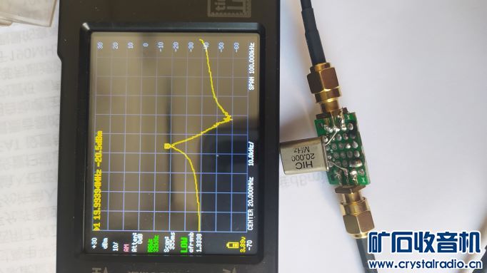

发表于 2022-3-8 19:58:22 | 显示全部楼层
JHXC 发表于 2022-3-8 17:25
继续验证跟踪源,实验证明,采用一块混频器加放大器的成品模块,调整了宽带放大器的负载电感值,要求不高可 ...
   用IAM810芯片焊了一个混频器,LO用4351方波信号源.试了一下性能还算不错.
对LO要求不高,频率偏差只影响曲线的频率读数,对曲线形状沒什么影响.
   分三段扫了一下,测了一只20M晶振,基本上还行.

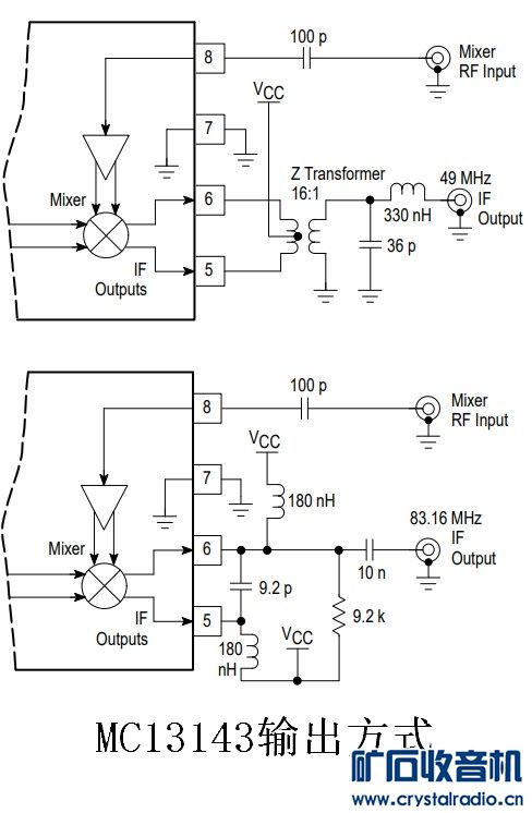

你采用的IAM-81008混频芯片性能更好,电路更简洁,LO驱动功率-5dBm就行,IF输出电平可达-20dBm,你的照片中显示的幅频图形电平波动不大。
我采用的无源混频器ADE-11A,LO驱动功率要+7dBm,对振荡器要求高一点,泄露会更大。IF输出需要外接放大器,没有片类采用放大器的好。
我手头有MC13143的芯片,LO驱动功率-5dBm,IF片类没有放大器,外部电路稍微复杂一些。
比较起来,你采用的芯片更好!值得推荐!

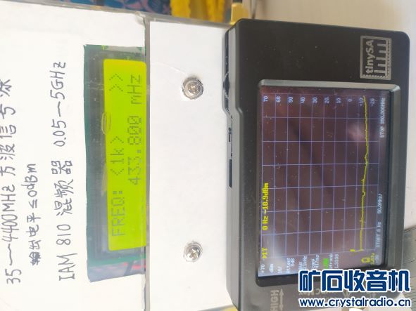

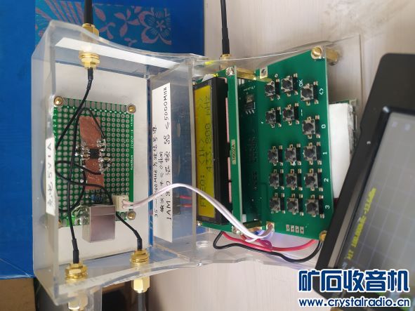

发表于 2022-3-9 17:59:35 | 显示全部楼层
JHXC 发表于 2022-3-9 11:08
你采用的IAM-81008混频芯片性能更好,电路更简洁,LO驱动功率-5dBm就行,IF输出电平可达-20dBm,你的照 ...
  这个自制的IAM810混频器,配合小萨作扫频仪使用,效果满意.今天将其装盒子了.
可以就这么用了.谢楼主推荐和开发思路.

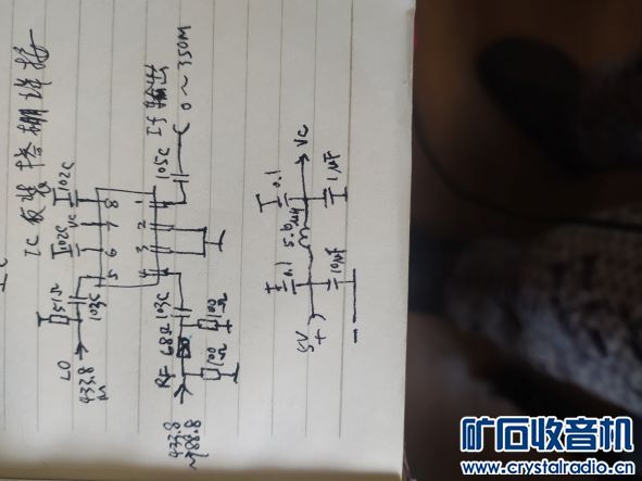

我设想的稍微复杂一点,我在等网购108.45的有源晶振,AD8367+AD8361+AD820组成的AGC放大模块,IIAM81008混频器。开始是想买齐元件、绘制好PCB后自己装配的,与买模块花费大概差不多,也许使用模块相对省事一些。手头有现成的铝制品机壳,有仪器上拆下来的电控可调衰减器,内部装上锂电,做成一个小型的整体。
我也有一个ADF4351的信号源,配置上去也不错,基于减小体积不想这样做,用晶振提取谐波作为LO信号源。AD8367放大模块资料介绍能有最大45分贝的增益,但是输出是200欧姆,与50欧姆不兼容,要用射随器或者放大器匹配,希望能给出7dBm(50欧姆500毫伏)或者更高一些电平的输出。........,这些只是预计,要等器件到了之后分别测试有关参数之后再来定夺。
还有一个期望,就是频率低端能够低于100KHZ较好。

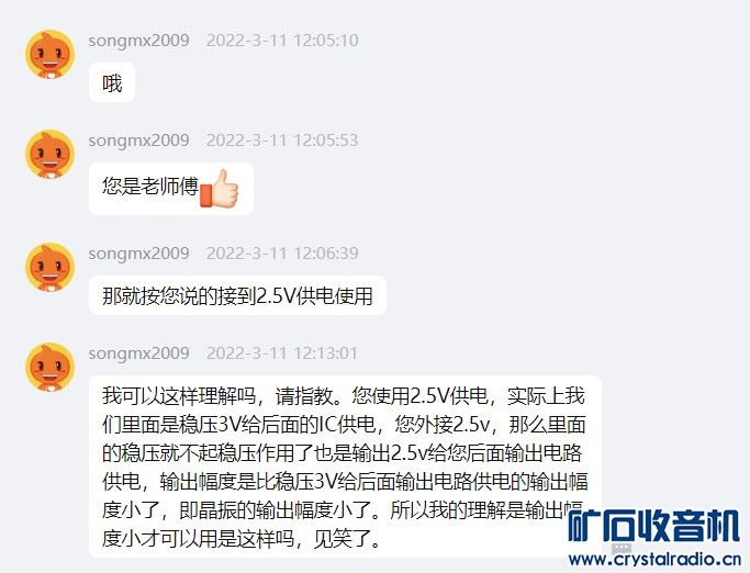

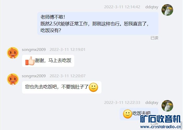

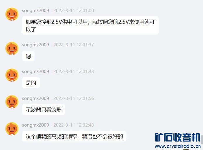

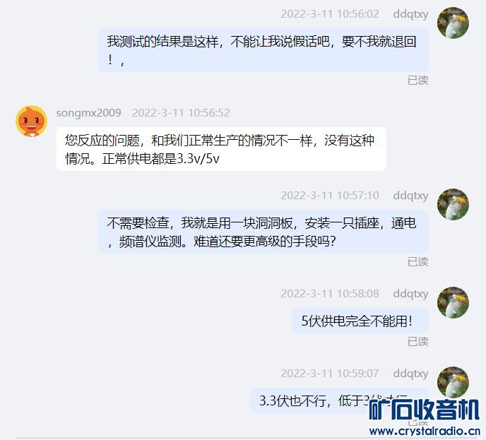

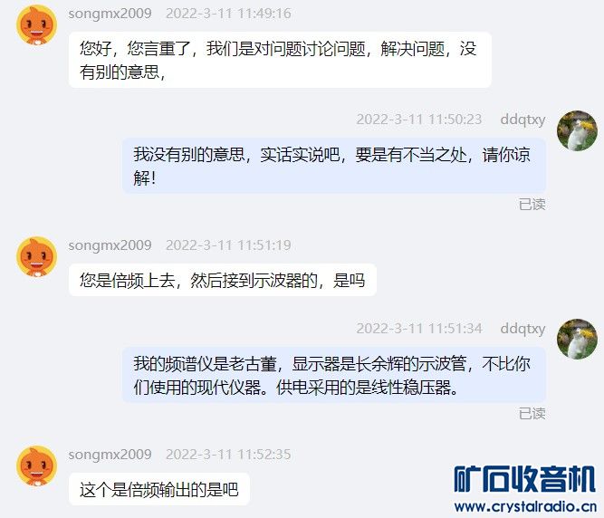

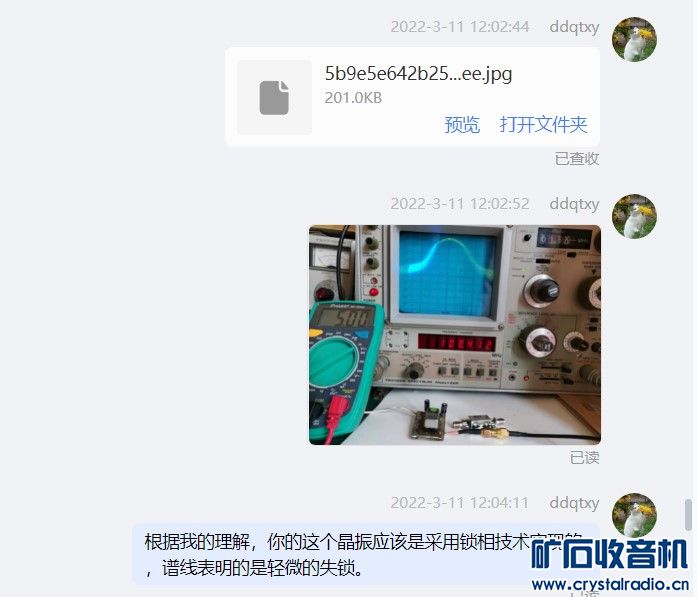

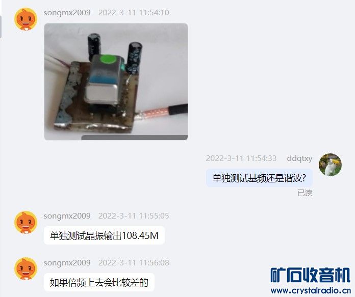

昨天收到有源温补晶振,今天测试遇到了麻烦,买来的晶振输出信号频率产生晃动,根据晃动的表现不难推测,内部电路采用的是频率合成电路,电路不能很好的锁定造成。
将电压降低到3伏以下到2伏,频率就稳定了。回头查厂家给出的资料,供电电压为3.3伏或5伏,于是咨询卖家,先是断然予以否定有这种现象,接着就怀疑我的操作,理由还不少,就是不去假设他们的产品可能有BNG!
贴上我与卖家的对话,供朋友们品味!哈哈哈................
