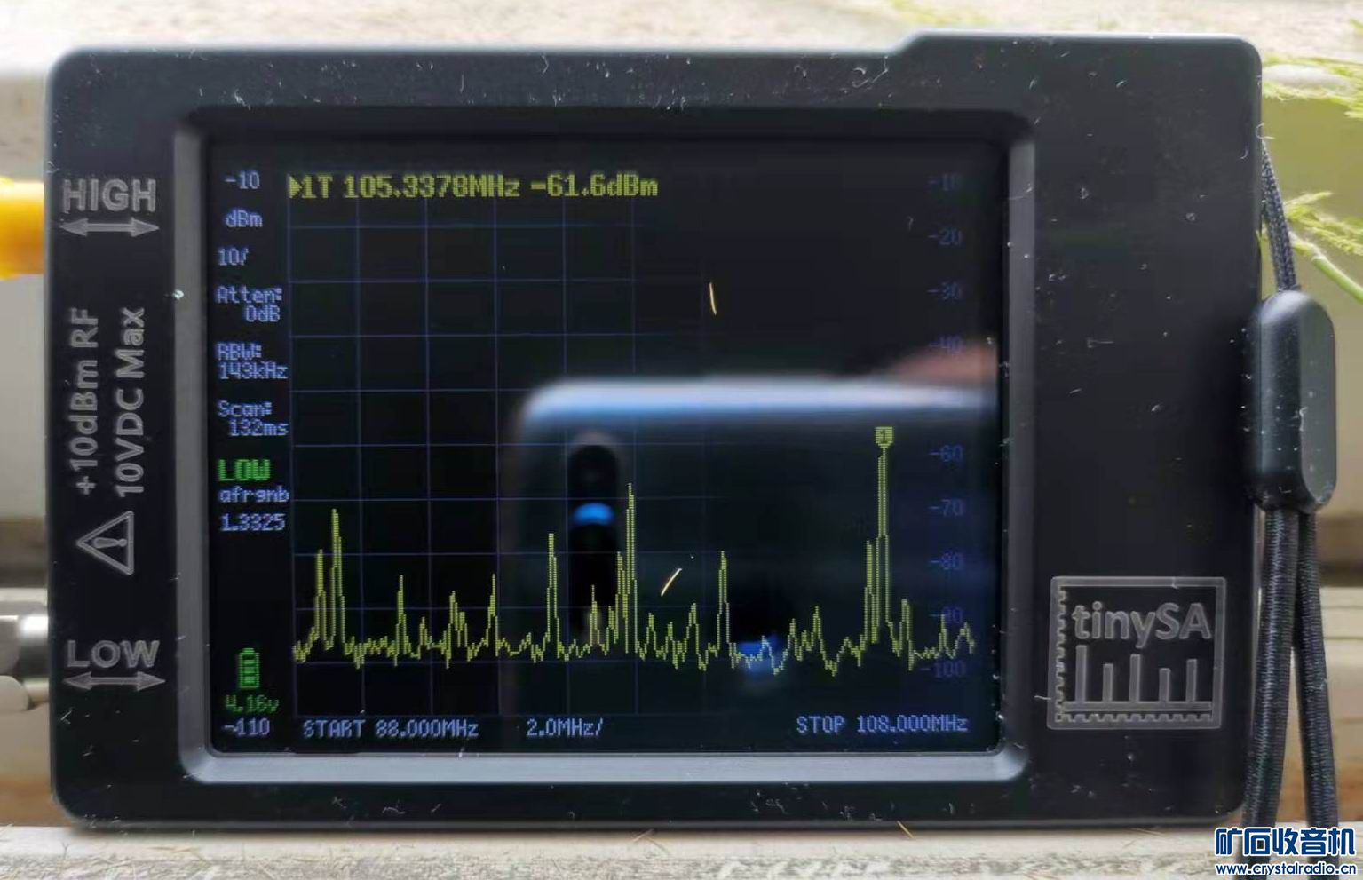

频谱仪就是一台扫描式接收机,与收音机类同。收音机选电台听声音,频谱仪搜索无线电信号用显示器看谱线。上面的网友用频谱仪接收到的广播信号,每根谱线代表一个电台信号,谱线的高低表示信号强度(Y),谱线在X轴上的落点就是电台信号的频率。所以,通过谱线,我们可以知道信号的频率、功率、调制、相互之间的关联(基波、谐波)、稳定度、杂波.............。所以,一台基本的频谱仪也是一台很好的频率计、毫伏表(微伏表)、功率计...........。频率计具有极高的灵敏度,几个微伏就行(通用频率计可不行!);作为微伏表,几个微伏的信号也可以准确测试........;如果有跟踪源,就是一台不错的扫频仪,而且性能比通用扫频仪强的多,比方说动态范围、频率宽度等等。频谱仪有很宽的频率范围,一般的通用仪器很难做到。
