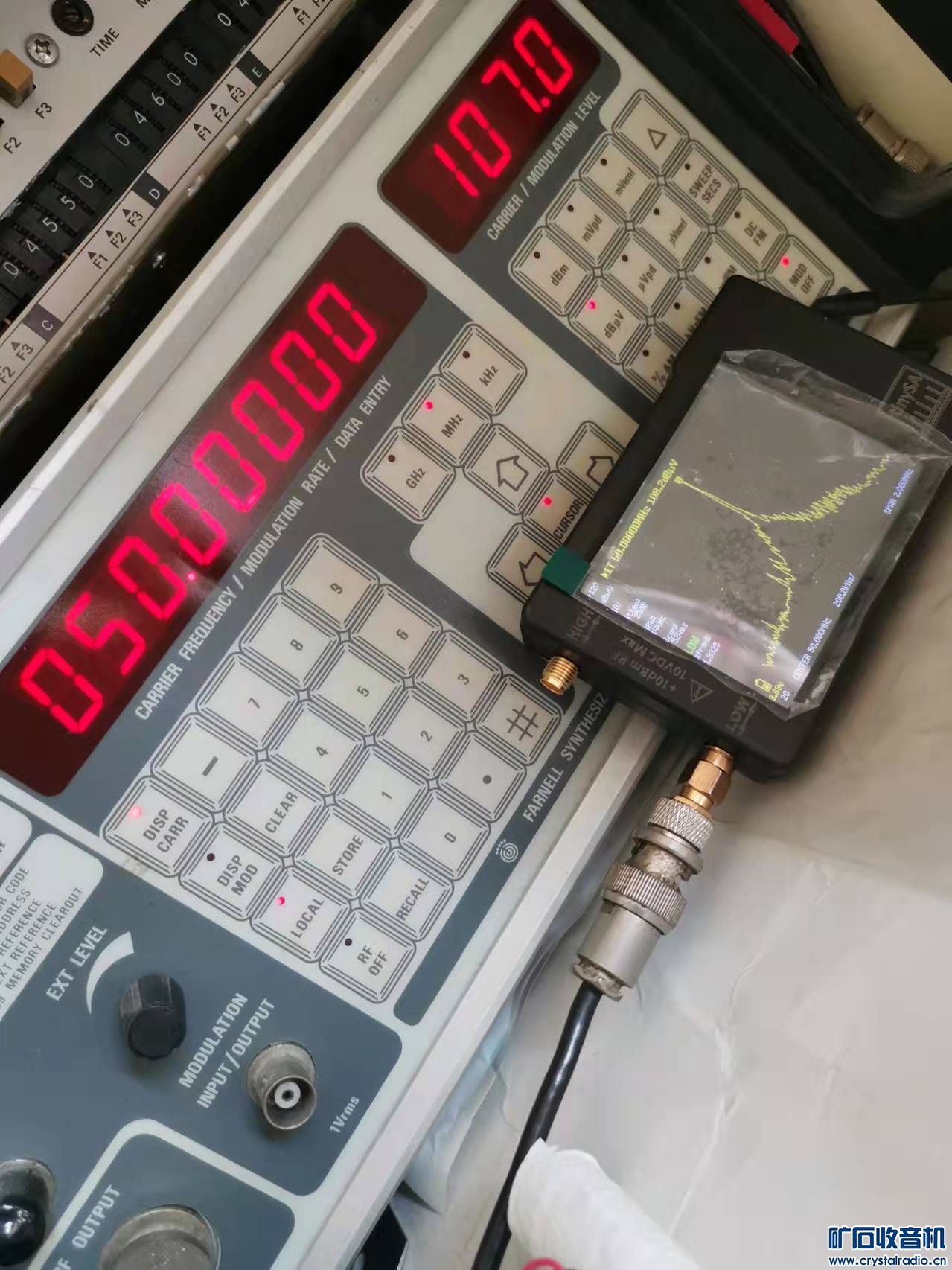

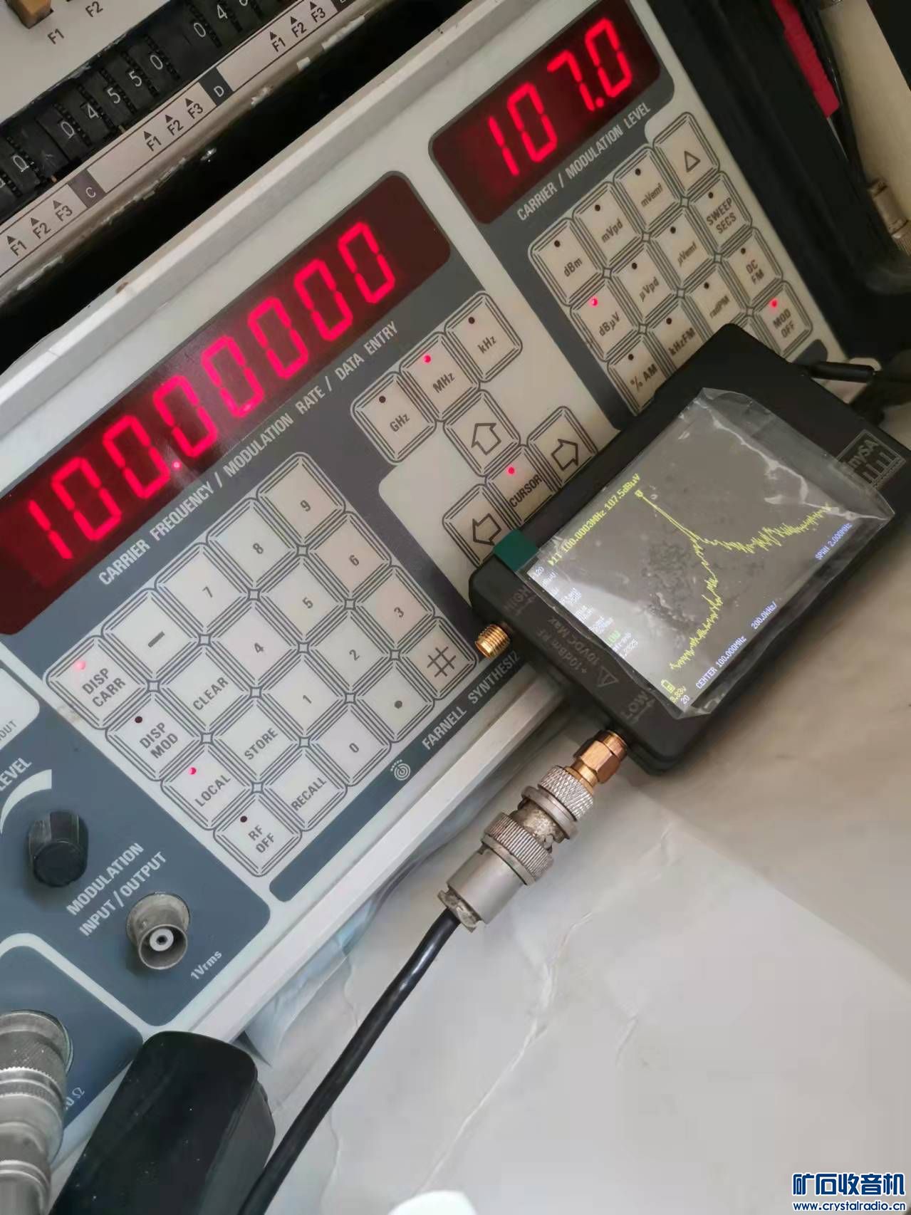

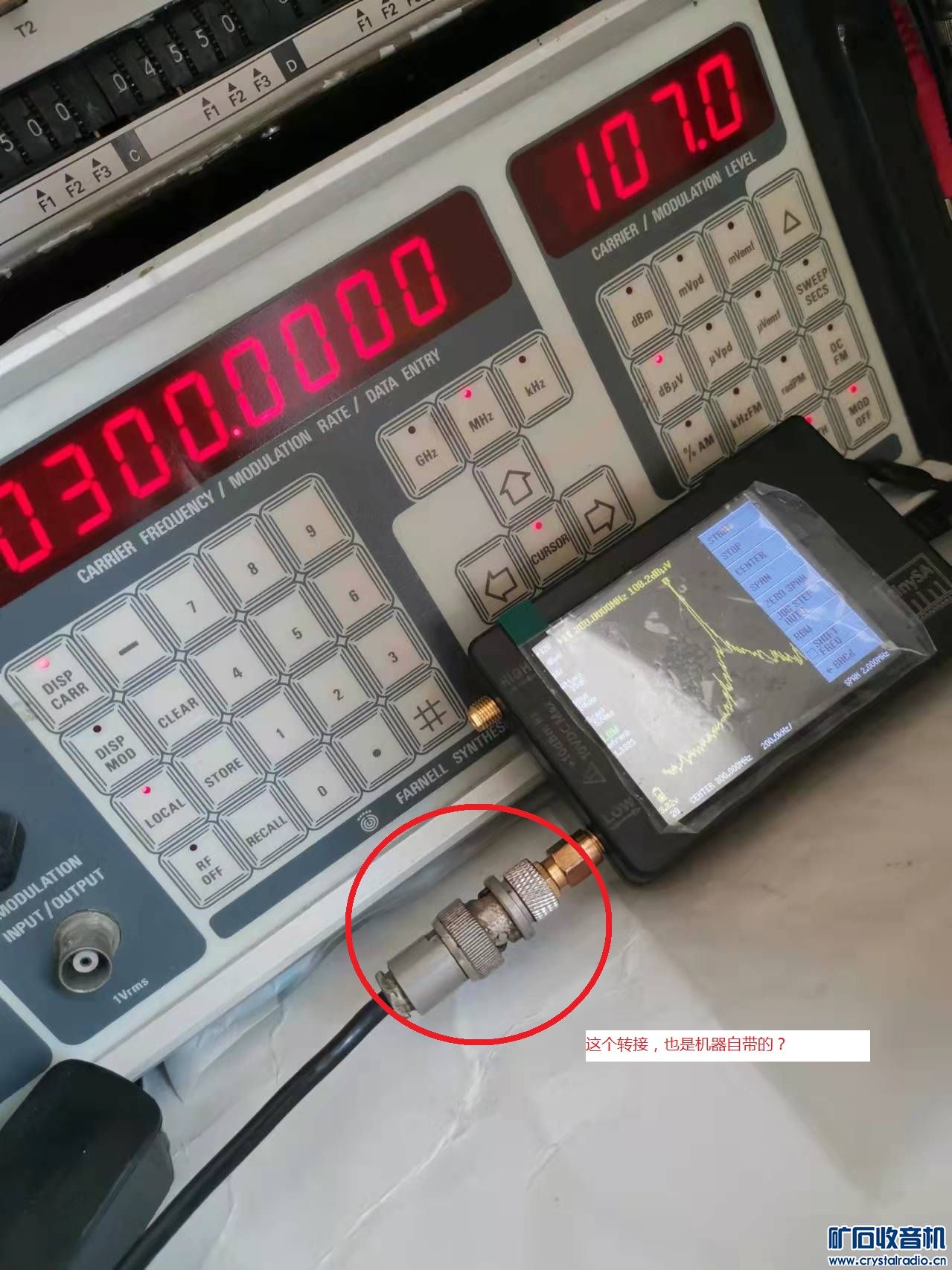

用一台比较标准的信号发生器给频谱仪输入信号,不同的频率电平误差很小,几乎不敢相信!应该不会是巧合吧!高频电平测试,以往的经历通常误差会较大。频率精度,误差也不会太大。如果这两个参数有保障,我们用来测试就可以不用担心了。
提示一下,信号发生器用dBuv显示,为107dBuv,对应的dBm是0dBm。

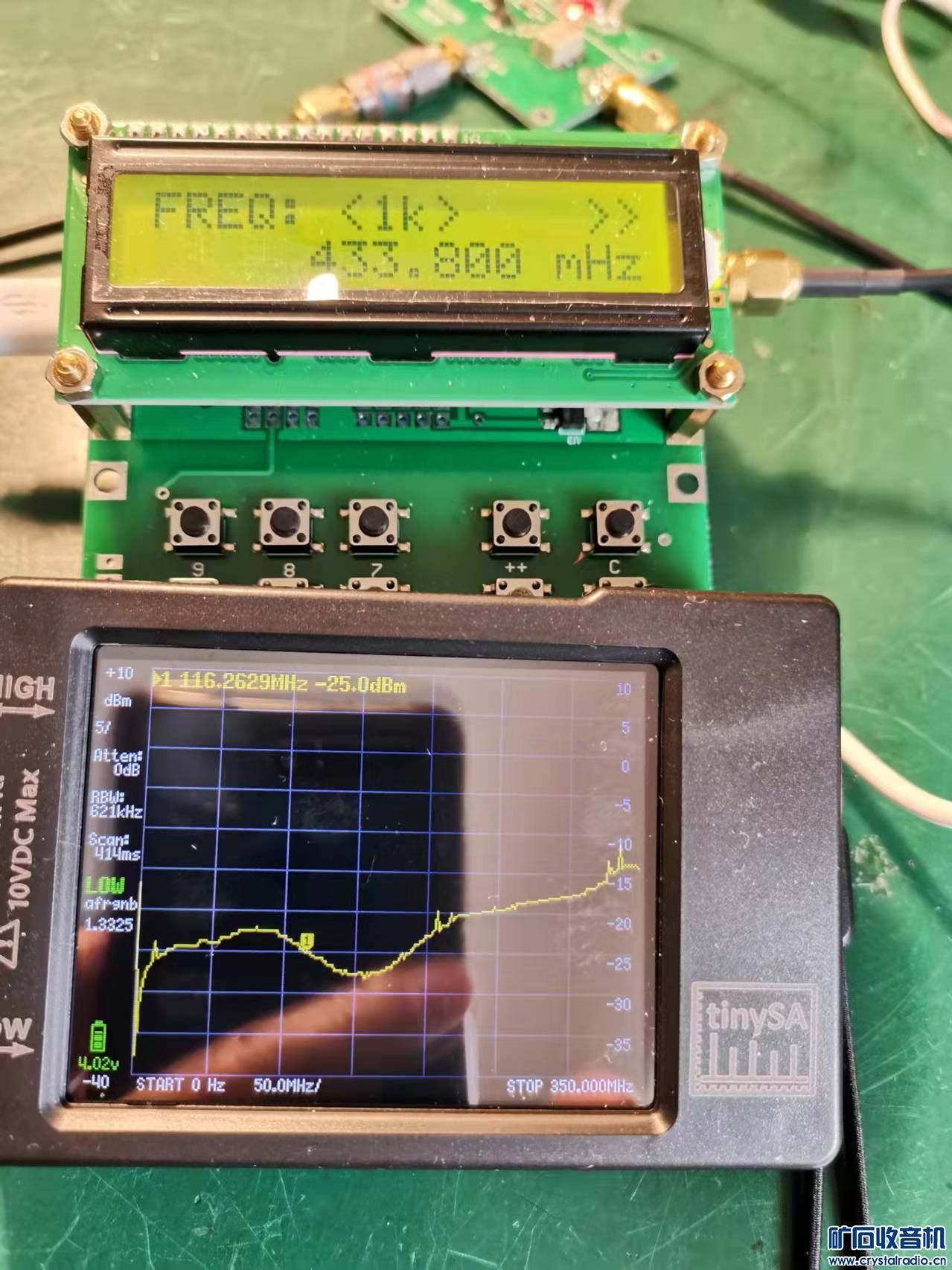

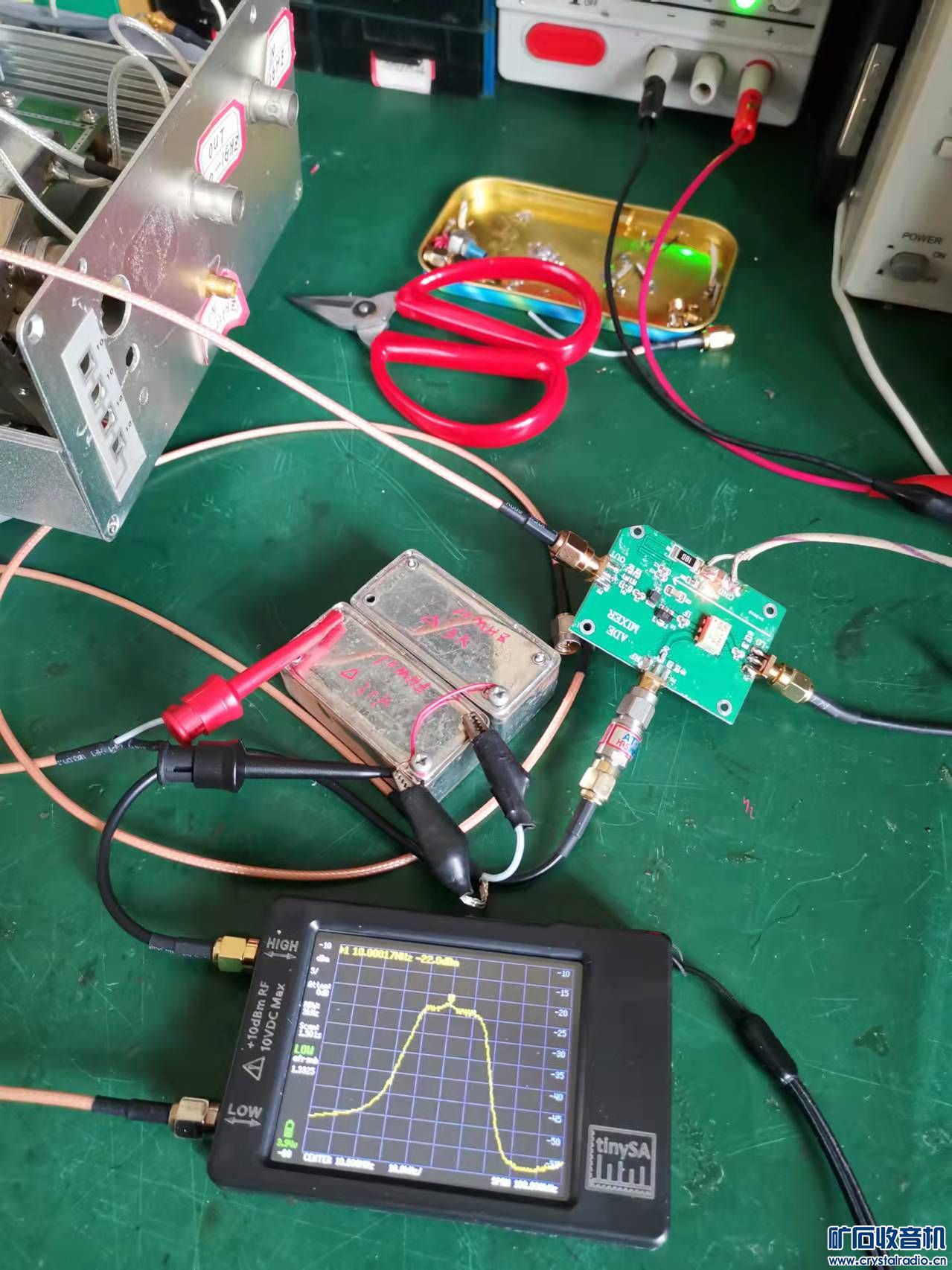

我临时组成的电路产生跟踪信号,测试中心频率10MHZ、带宽3KHZ的晶体滤波器,获得了较好的效果,证明跟踪扫频是可行的。
发现了两个问题,一是LO信号频率,试验结果是433.800MHZ,必须精确稳定,哪怕是1KHZ的偏差也会产生一定的影响;再就是前面帖子中提到的扫频信号轨迹问题,可能是仪器的电平参考线随着实际电平自动在变化适应。
如果能用频谱仪自身的屏幕实现跟踪扫频,就省掉了连接示波器的麻烦,还可以充分利用仪器本身的数据分析功能,本人觉得折腾应该是有价值的。增加一个混频附件,花费不会太高。

发表于 2022-3-4 21:30:45 | 显示全部楼层
JHXC 发表于 2022-3-4 17:09
我临时组成的电路产生跟踪信号,测试中心频率10MHZ、带宽3KHZ的晶体滤波器,获得了较好的效果,证明跟 ...
楼主的实验证明此扫频方案切实可行.这图中水平扫描基线电平有点低,有干扰.你后来的实验未见类似图,不知如何.
发表于 2022-3-5 07:34:34 | 显示全部楼层
这个转换接头,哪里有?
 楼主| 发表于 2022-3-5 09:25:50 | 显示全部楼层
求知无足 发表于 2022-3-5 07:34
这个转换接头,哪里有?
超版老朋友,这种转接器在淘宝搜索“转接头”一般就可以找到。高频同轴转接头品种太多,常用有SMA、BNC、N....系列的,相互之间的转换就靠这些转接头,即使是业余备几只会带来许多方便。上传的一份同轴转接头资料是从网上找来的,可以参考。

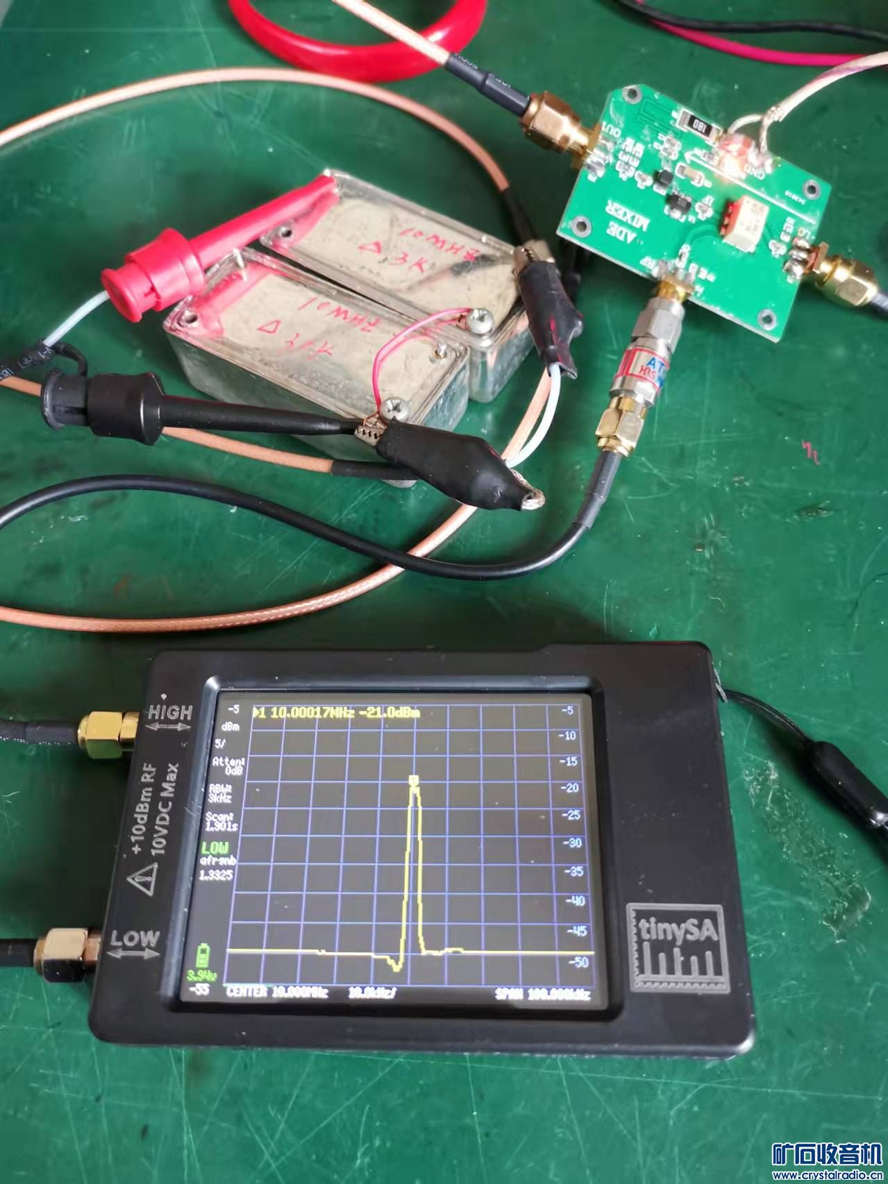

 楼主| 发表于 2022-3-5 13:23:57 | 显示全部楼层
这个转换接头,哪里有?

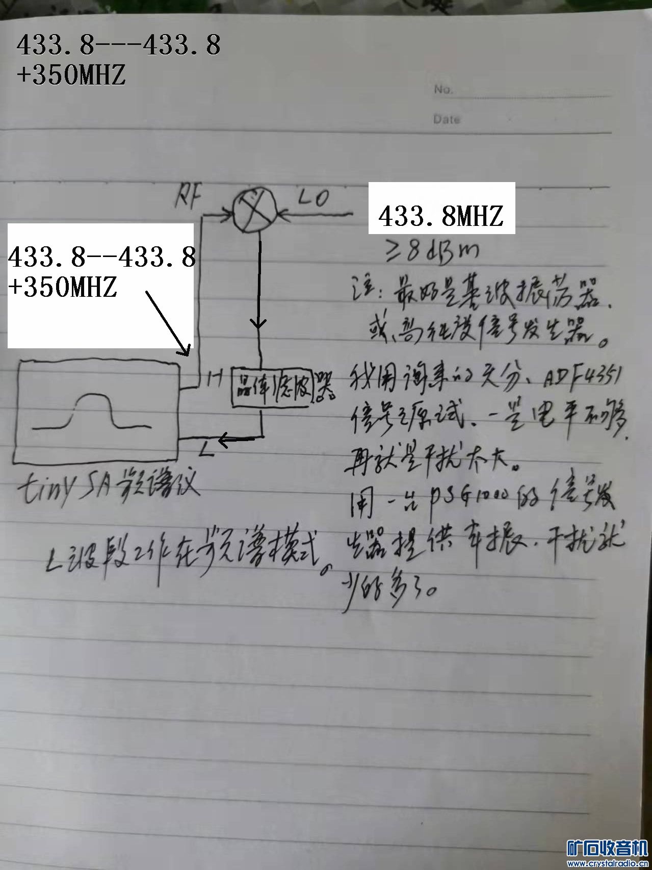

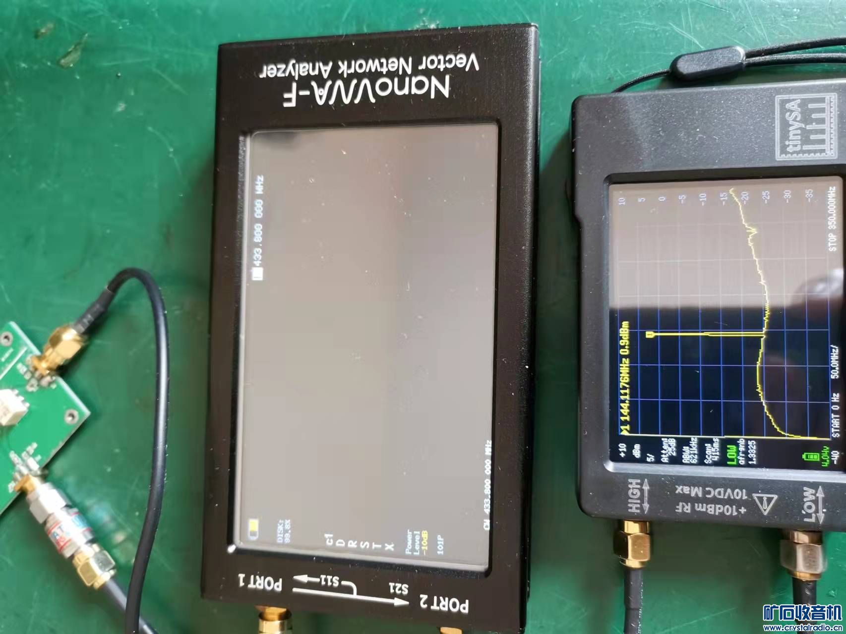

上午继续进行了一些实验,拍摄了一些照片,照片进行了简单的说明。
简单的总结一下实验的收获。要想实现跟踪信号发生器功能,理论上没有问题,具体实施需要注意一些问题,满足一些条件,根据自己的理解贴出来,与各位朋友切磋探讨。
根据该频谱仪的功能,设置仪器工作在低波段频谱测试状态时,机内的第一本振(扫频)信号就连接到高波段输出口。假设频谱仪频率设置范围为0-350MHZ,高波段接口输出的信号频率就始终高一个中频(频谱仪低波段的第一中频)频率433.9MHZ,即0+433.9至350+433.9.这个信号实际上就是频谱仪的第一本振。
如果我们外接一个混频器,混频器的LO端接433.9MHZ的固定频率振荡信号,RF端口接频谱仪高波段433.9-793.9MHZ信号,IF接到频谱仪的低波段输入接口,IF输出的信号就是差频信号0-350MHZ,这个信号是通过混频器产生的,与频谱仪内部的第一本振同步,产生的信号就叫做跟踪信号。这个信号根据仪器的设置,可以工作在点频、扫频状态,这个扫频信号就可以用来进行幅频测试。传统扫频仪因为是宽带接收,对扫频信号的频率漂移不是很敏感,不会影响幅频图形,频谱仪的跟踪信号扫频测试,接收显示电路宽带到窄带的(中频滤波器),跟踪如果产生较大误差,幅频曲线就会走样,甚至无法显示出来。这一点的不同,就对跟踪源中LO信号、RF信号提出了非常严格的要求,必须频率准确、稳定。所以,跟踪源的实施,首先就是找到廉价的433.9MHZ晶体振荡器(实测433.8MHZ).
联系过商家,可以提供200MHZ以下频率的温补振荡器,需要自己倍频获得433.8MHZ、输出大于等于8dBm的纯净信号。这个是实施跟踪源的关键!混频器有成品可买,二手的不贵,频率要求也不高。电路中需要的高频放大器淘宝不缺,一只类似贴片三极管那样的放大器大约有10dB左右的增益,频率可达几个GHZ以上,还有一个问题是自动电平控制电路,不小于40分贝的衰减器。这些组合起来才能实现这个目标。
下面的贴图,是上午试验的部分结果。

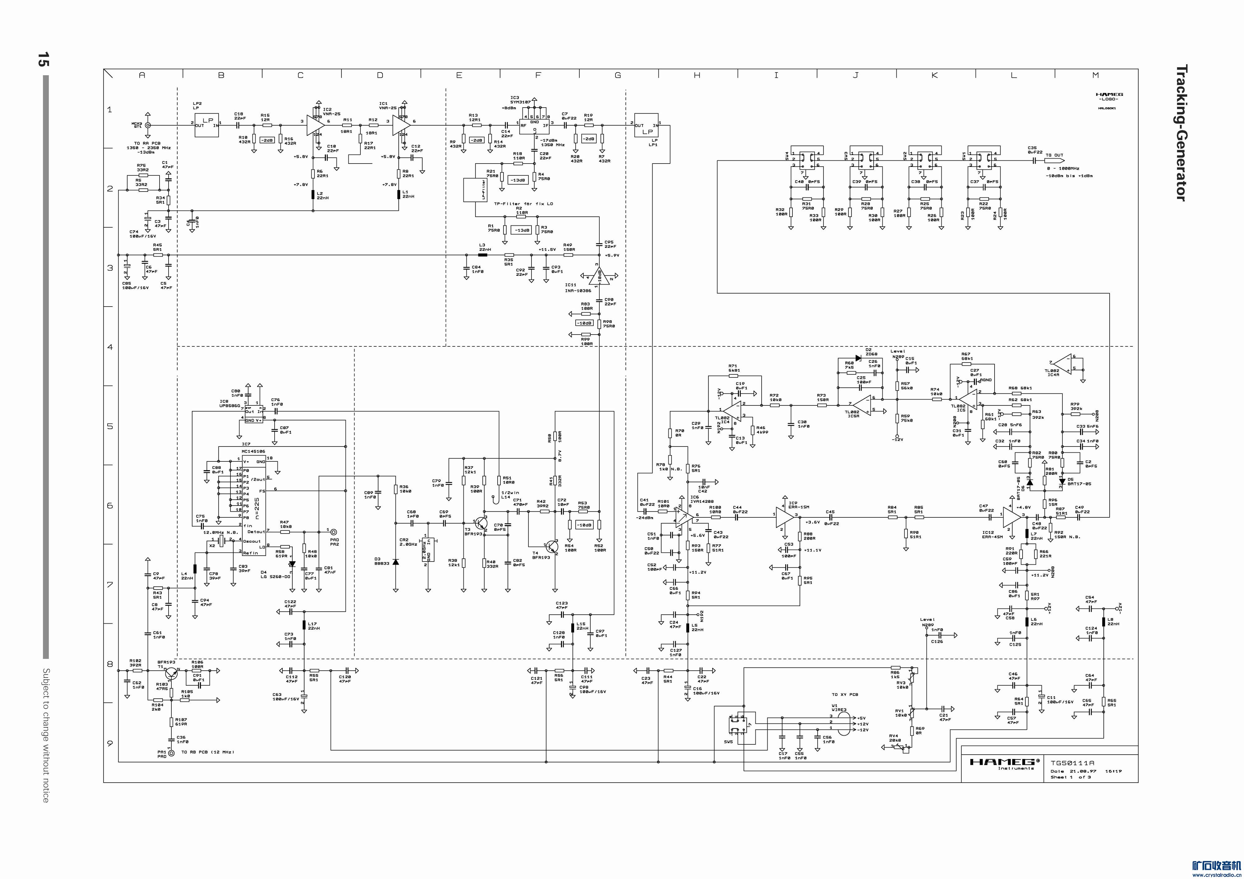

今天的实验,验证了跟踪源的可能性。手头刚好有一块ATX频谱仪的跟踪源电路板,与爱德万频谱仪连接起来做过实验,看看能不能与这台频谱仪连接起来。
