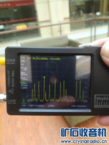

本地调频台频谱

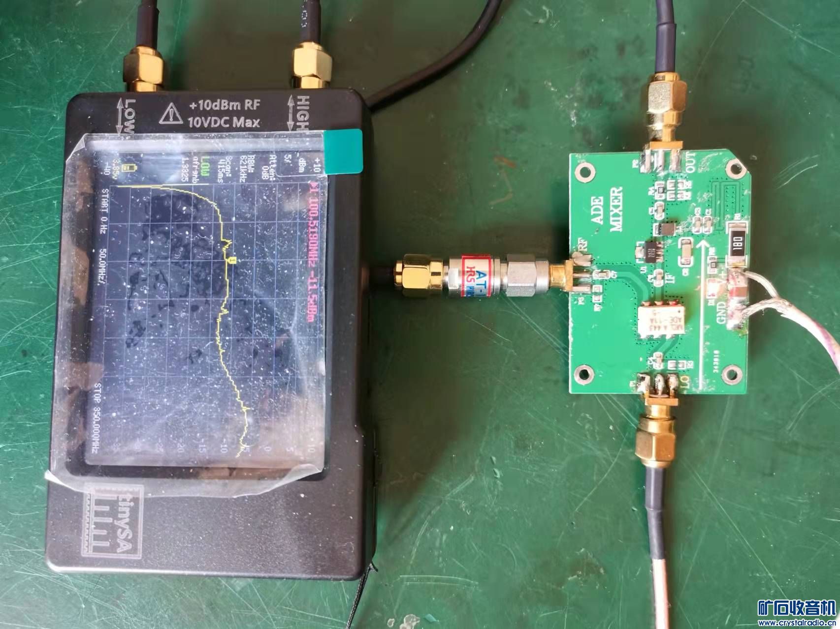

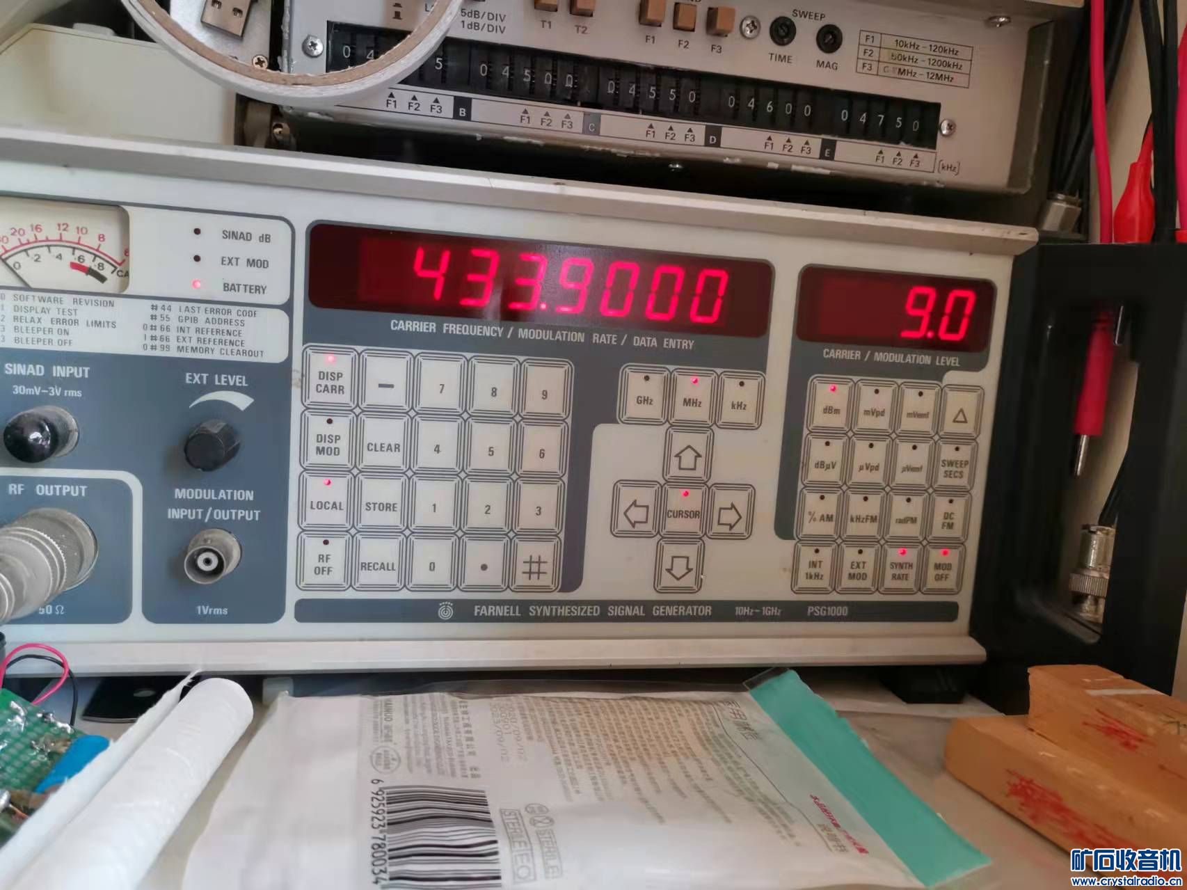

 楼主| 发表于 2022-3-4 11:51:21 | 显示全部楼层
设置频谱仪为低波段(0-350MHZ)频谱测试,高波段输出433.9-783.9MHZ扫频信号,这个信号实际上是频谱测试时的本振信号,同步于低波段的频谱测试,因此,利用混频器,混频器的三个端L端接固定频率433.9MHZ信号,R端接频谱仪的高波段端口,I端接频谱仪的低波段输入端,就组成了跟踪系统。试验的结果证明,这个跟踪系统也能够完成一些测量。笔者试图作为扫频系统使用,出现了一个问题,分段扫描时幅频曲线总在地平线上,虽然曲线显示的电平正常,如果测试谐振电路又会怎样?
原理上没有问题,达到实用还需要继续实验。
