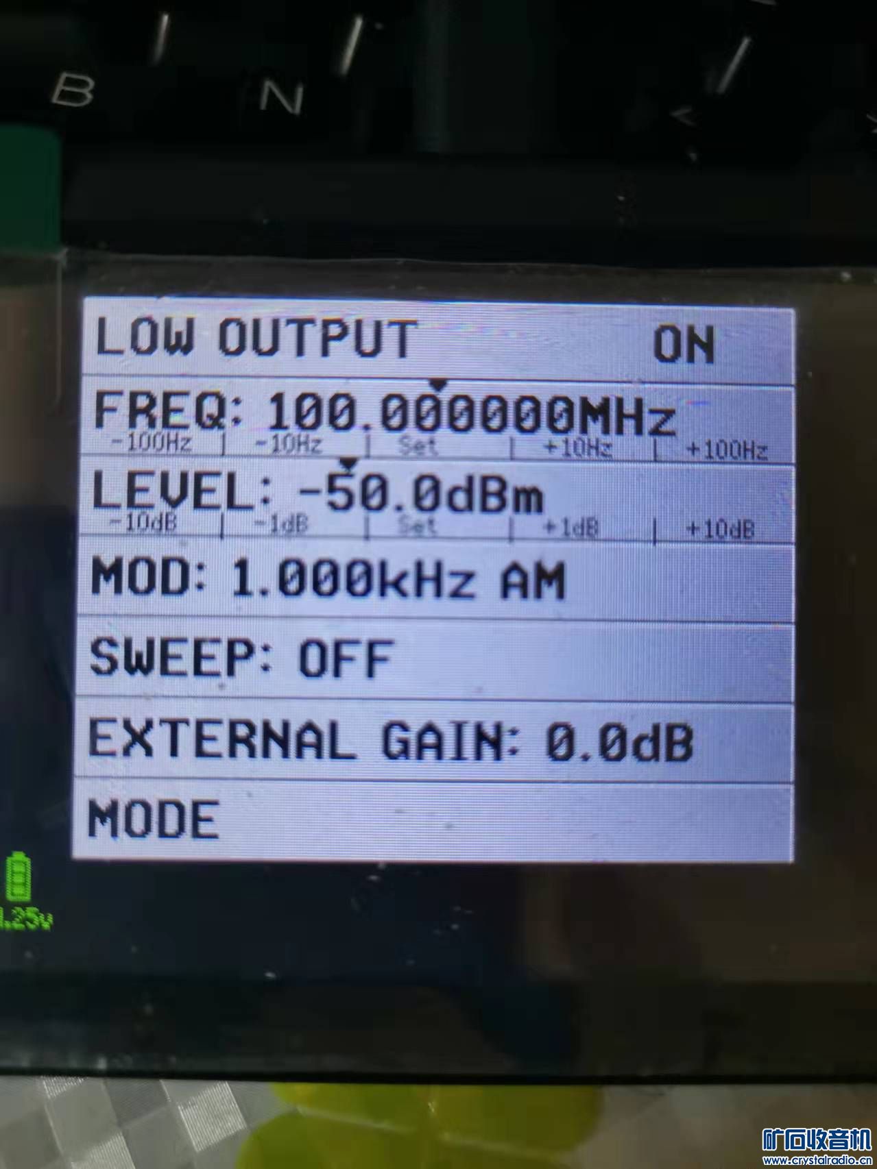

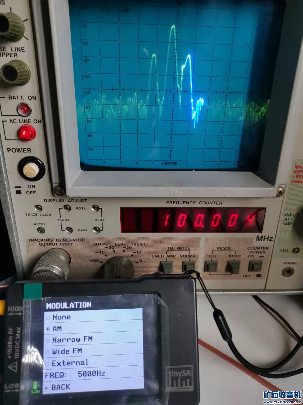

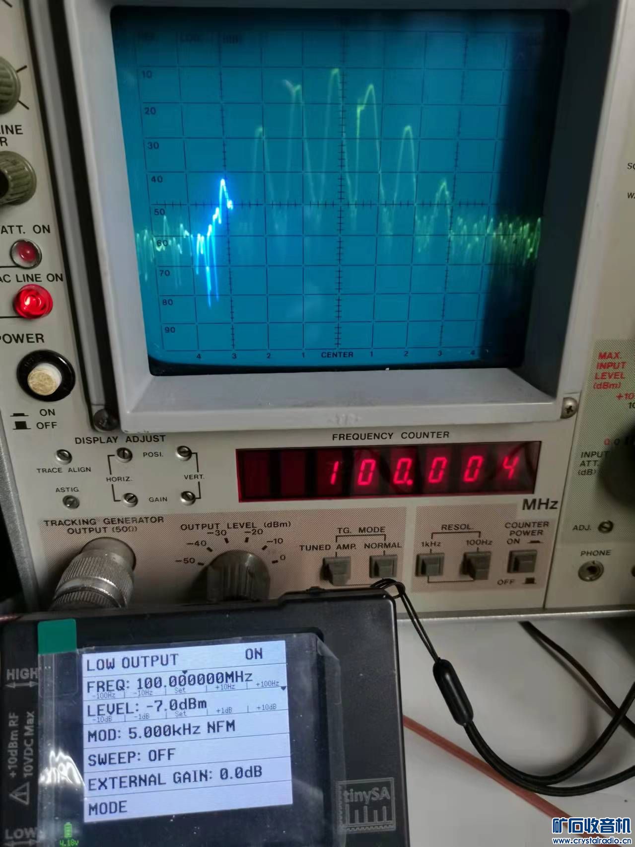

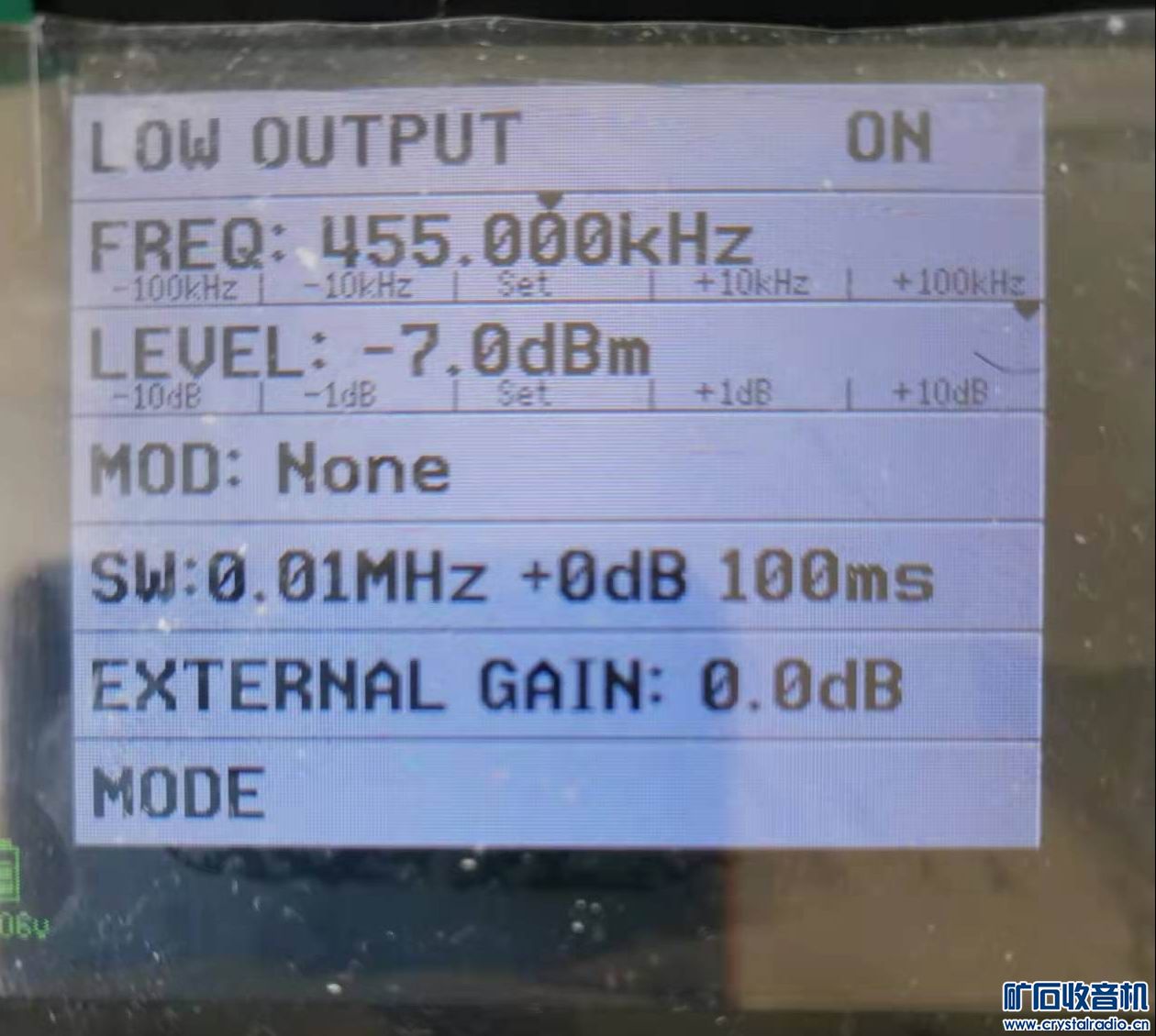

试验了一下信号发生器功能,很不错!
在100KHZ-350MHZ频段,可实现调幅、窄带调频、宽带调频等功能,电平调节最小为1dBm步进,输出最大-7dBm、最小OA-76dBm、频率步进可达10HZ,调制频率从60HZ到7KHZ。这些参数比小日本的那些锁相信号发生器的指标还要高!
我测试用的是一台古老的模拟频谱仪,中频带宽是500HZ,必须打开机器的锁相开关才能勉强稳定谱线,模拟机器做到这样就不错了。
如果增减几个小元件,该频谱仪可以用作广播接收机(收音机),资料中有具体的说明。

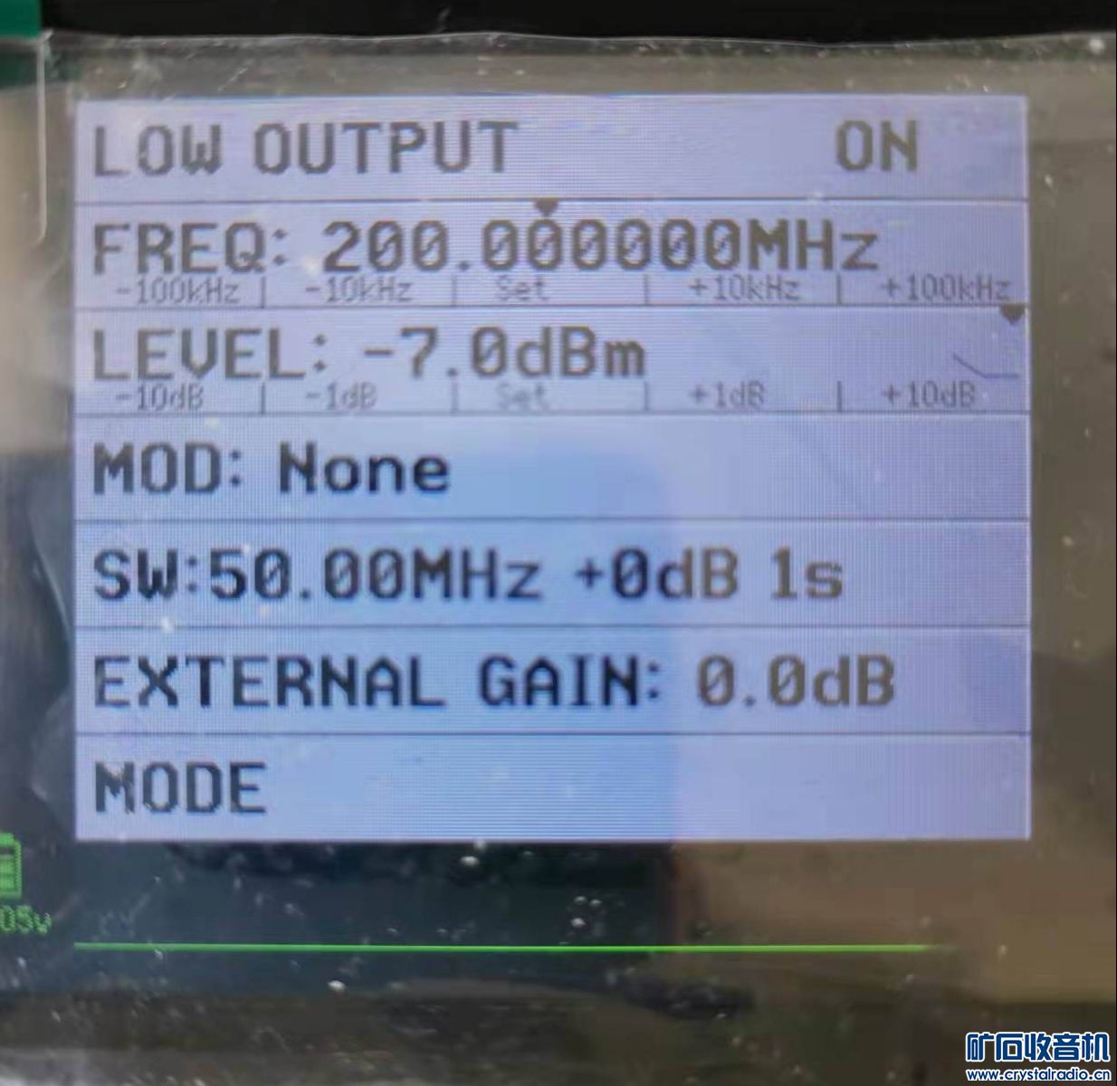

今天试验了一下该频谱仪的扫频功能,可以设置成对称扫频,中心频率、扫频宽度、扫频时间根据需要去设置,与示波器配合(最好是数字示波器),就可以组成一套不错的扫频仪!
这只小巧的玩具,人小鬼大,可以实现四大大功能:1.频谱仪(自身完成);2.扫频仪(配合示波器);3.AM/FM信号发生器;4.AM/FM广播接收机(需要稍微动动手)。基本频率范围为50KHZ-350MHZ,可以扩展到960MHZ。笔者对50KHZ-350MHZ进行了试验,觉得性能不错,完胜常用的台式仪器!

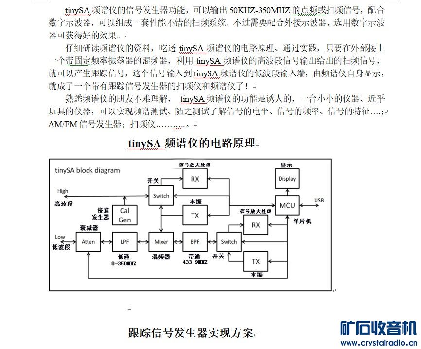

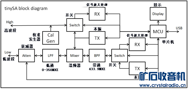

继续,仔细阅读资料,并通过试验,这款小仪器可以添加跟踪源,用作扫频仪的时候不需示波器配合。
网页资料中提到外接混频器组成跟踪源,理解组成的原理,不难推测该频谱仪设置在0-350MHZ频谱测试时,机内的第一扫频本振可以从H端测试接口输出,这个本振就是0-350MHZ频谱测试的本振,能够很好的同步,所以只要外接精确稳定的固定频率振荡器再+混频器,就可以产生与频谱测试同步的扫频信号,实现了跟踪源的功能。
欲要获得更好的效果,可在混频器后加接滤波器、可控增益放大器、可调衰减器。花费不是太大,倒是值得折腾!
