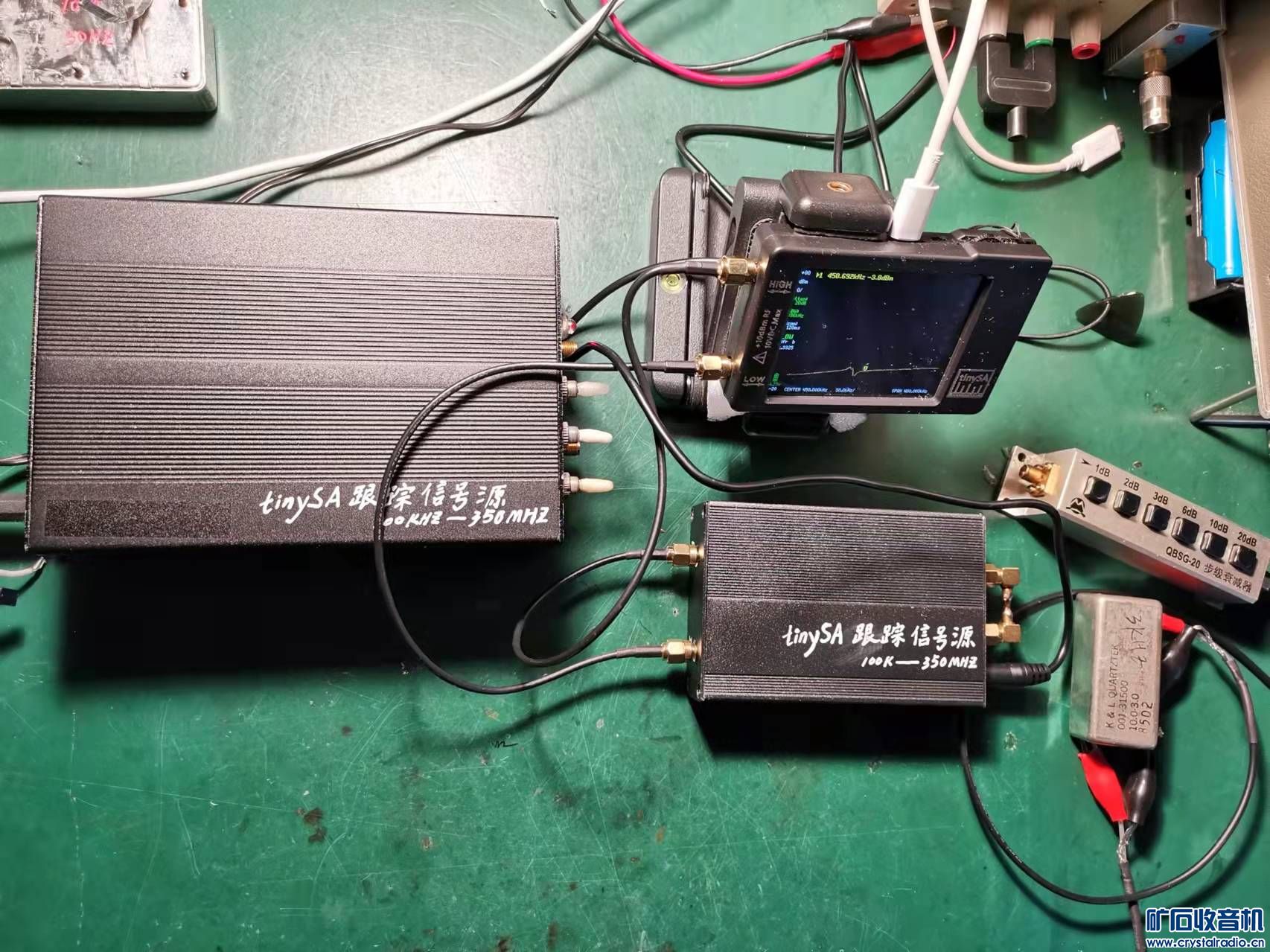

备齐元件后做了一些实验,掌握了一些数据,然后将实验结果合起来,组成了两种方案的跟踪源,测试结果还不错!
一种方案采用了具有自动增益控制的放大器AD8367,输出可达0dBm以上,由于有AGC,低端1MHZ以下可以满意工作。由于采用的器件多,特别是高频宽带放大器,再加上电控衰减器,耗电8.4伏、电流接近500毫安,成了电老虎,不利于用锂电供电。
另一种简易的方案,没有使用衰减器,没有采用AD8367,只在混频器后接了一级放大,输出电平较另一个方案小,1MHZ以下低端效果差一些,耗电只要150毫安,机内直接装上1300毫安的锂电。这个还有一个特点,LO振荡器信号没有直接接到内部的混频器,而是用接口输出,再用电缆接进去,拆下电缆停止机内LO振荡器,可用外来信号源作为机内的LO。由于机内的振荡器可关闭和外接,因此可单独作为混频器用来进行其他的实验。
细节方面明天再来介绍。这里给出几张图片。

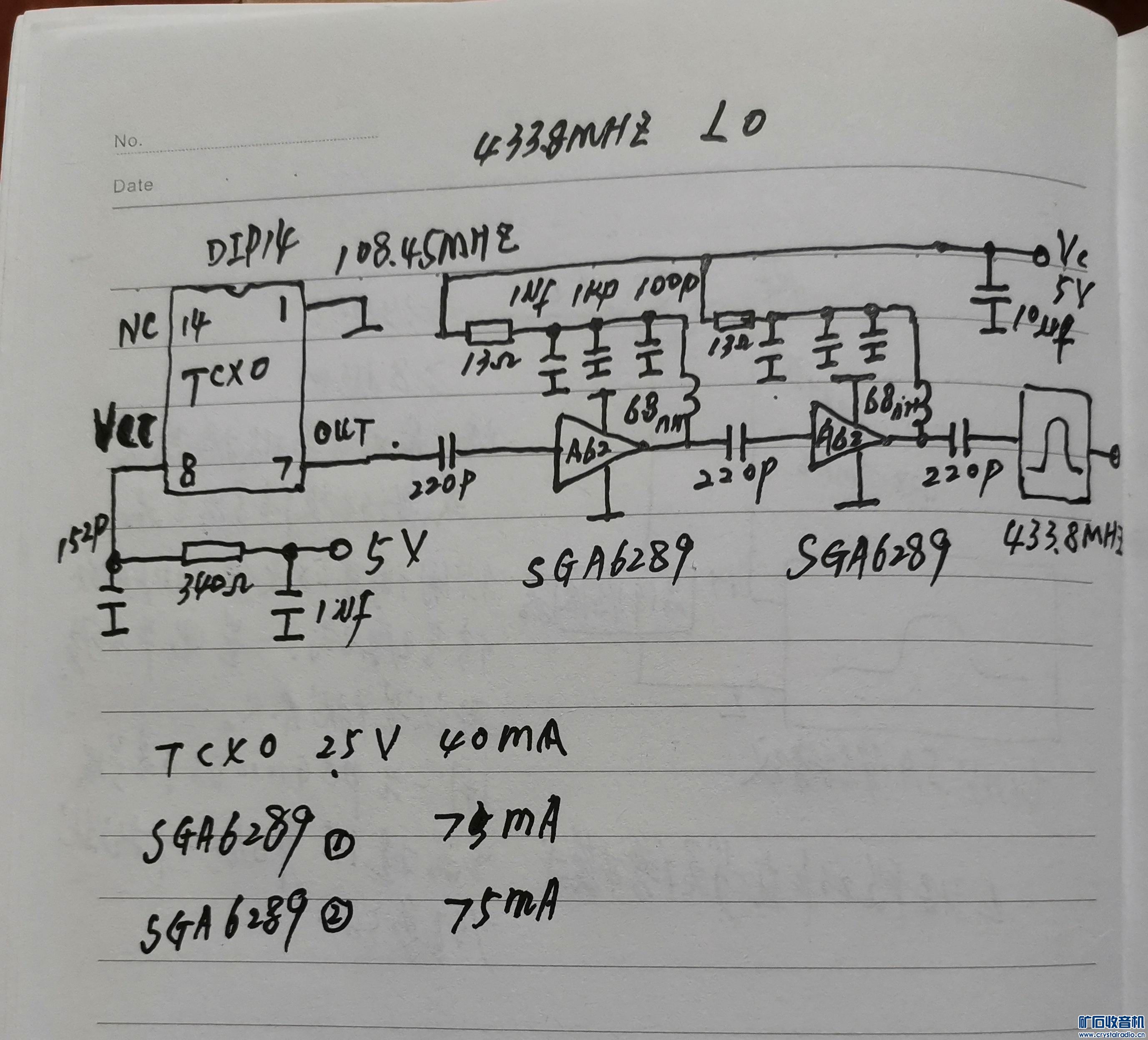

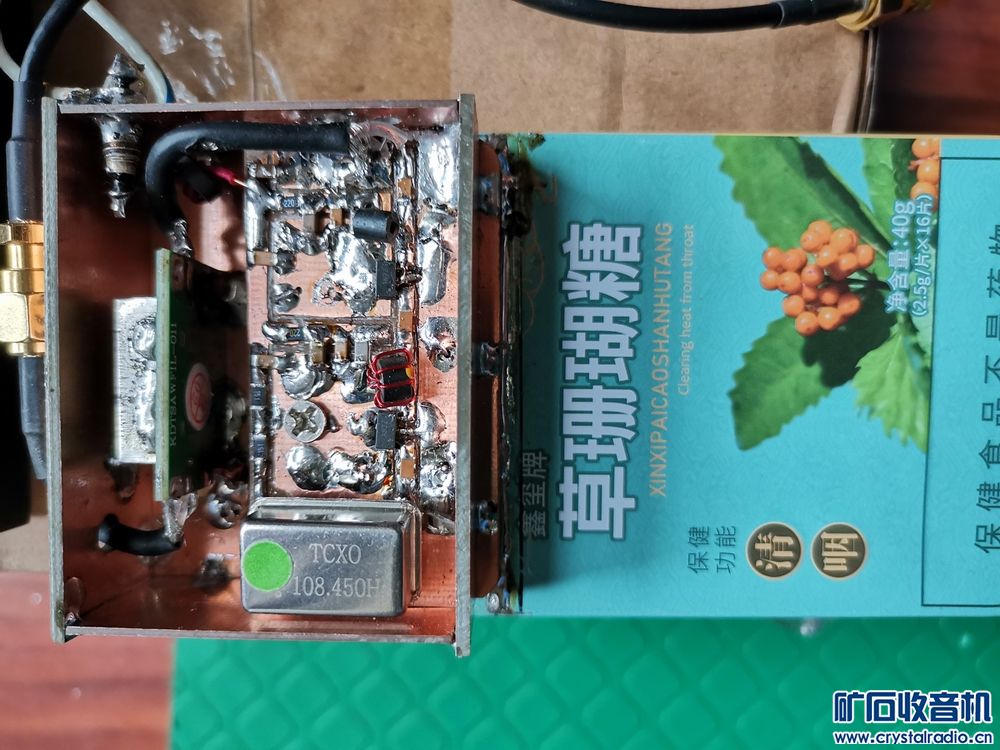

    2.定制TCXO晶体振荡器,据了解,市场上的此类TCXO晶体振荡器,频率都在200MHZ以下,433.8MHZ的获得需要利用倍频实现,可能电路相对复杂一些,最好是利用奇次倍频,所以可定制144.6MHZ,三次倍频就行。这里提醒一下,厂家可能喜欢低频点,不要用偶次方式计算TCXO晶体振荡器的频率值,方波输出的振荡器奇次谐波幅度相对比较大,可简化增加功率的麻烦。后面加一级433.92MHZ的声表面滤波器,这种滤波器的插损2个分贝左右,可以直接从TCXO晶体振荡器输出中提取433.8MHZ信号。
    笔者弄这个振荡器走了弯路,首先是厂家提供的振荡器质量有问题,不能在标称供电电压下正常工作,再就是听信厂家的意见,采用108.45MHZ偶次倍频,因为幅度小需要放大,增加了复杂性和耗电量。

 楼主| 发表于 2022-3-23 19:00:17 | 显示全部楼层

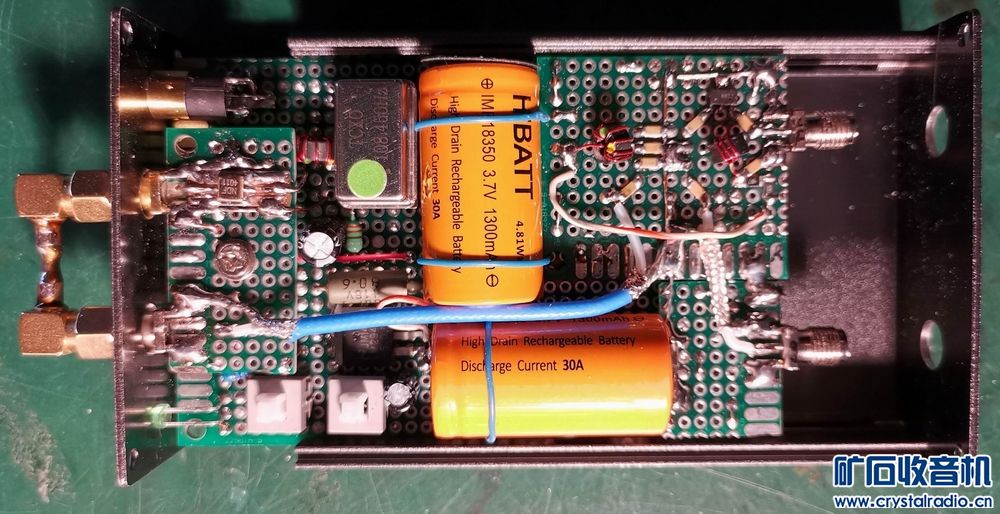

这个是不带AGC放大器的,电路非常简单,核心就是一个振荡器+混频器+一级宽带放大,跟踪输出大约有-10dBm左右的输出(50毫伏),这个输出电平一般测试没有问题,因为耗电不大(150毫安),用了两节18350的锂电,容量为1300毫安,使用一天没有问题。
 楼主| 发表于 2022-3-25 09:35:17 | 显示全部楼层
采用AD8367AGC放大之后,理论上能够获得平坦的输出,由于成品板的AD8367输出阻抗为200欧姆,需要将输出阻抗降低,在成品板的后面加了一级跟随器,由于跟随器不在电平控制环内,输出电平不是很理想,再做就要将AGC放大器的取样放在输出端。这个实验增加了0-60dB的衰减器,跟踪源的输出电平调节在0dBm左右(223毫伏),由于衰减器为继电器控制,比较耗电,体积稍大一点。

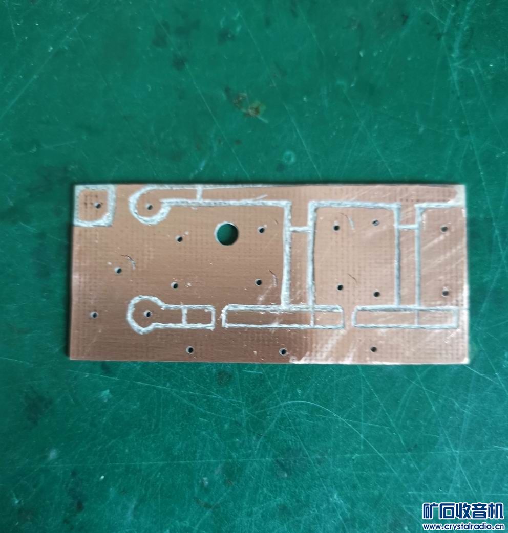

洞洞板不适合安装贴片元件,刀刻了一小块板子,钨钢刻刀很好用,不过容易崩刀,造成刻刀缺口,用金刚砂钢板磨制,可以迅速修复刻刀。搜索网络想找到适合贴片元件的试验板,好不容易找到一家,稍后买几块来试验。还是制作PCB板好。
