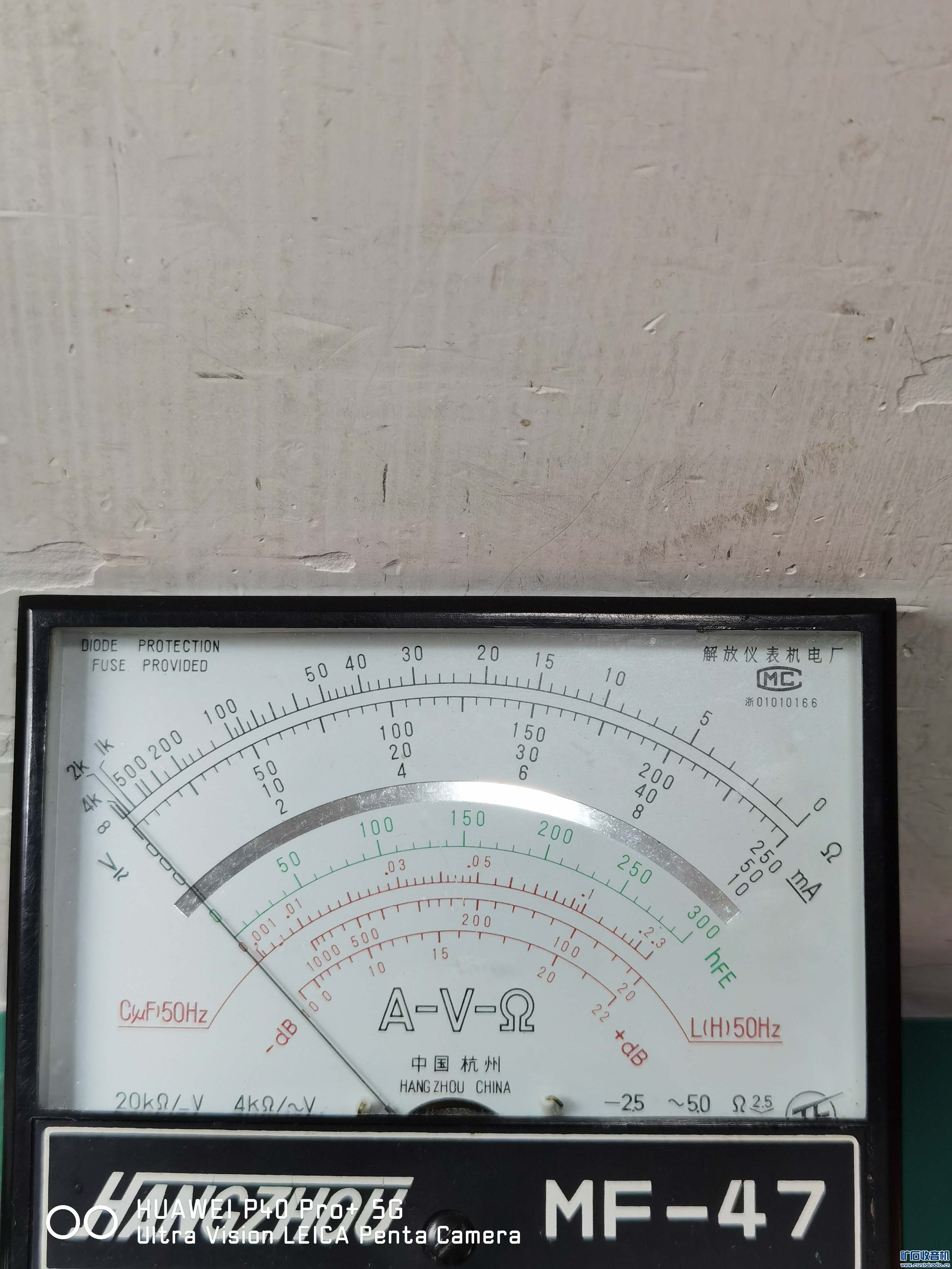

这和表头粗略看一下还可以啊,至于电阻档中值是23而实际中值电阻是22,这个我之前说过了,我觉得表笔线、表笔接插口、档位开关接触电阻这一系列的东西都会有电阻,如果欧姆档实际测量电路中还包含保险丝的话,那就保险丝的电阻也得引入进来,这一系列的总电阻实际只会在1Ω档影响最突出,其余欧姆档的影响可以忽略不计,在1Ω档实际测试时,我把这一系列的总电阻暂且都统一称为一个接触电阻△R,仪表读出的读数值是Rd,被测电阻是Rx,那么△R是与被测电阻Rx串联后再与接入万用表的测量等效回路的,如果1Ω档的刻度盘仍按理论的中值电阻制作的话,那么仪表此时读出的读数值:Rd=Rx+△R,此时无疑读数值偏大,不论指针在哪根刻度线停留,读数值总是比实际值大一个△R。那么如何来修正这个偏差量呢?大家知道读数其实是一个中值电阻的函数,当仪表半偏时,被测电阻就等于仪表的中值电阻,那我就先以被测电阻刚好等于仪表理论中值电阻时这个特例来分析,Rd=Rx+△R=R(理中值),那么Rx=R(理中值)-△R,我认为这个△R大约在1~2Ω之间,所以厂家在设计之时为了修正这个偏差值,就直接将1Ω档的中值电阻修改R(理中值)-△R,而理论中值电阻就对应刻度盘上的中值,所以最后我们看到的仪表实际中值电阻总是比理论中值电阻偏小一点点,也就是偏小这个△R,即R(实计)=R(理中值)-△R。

这个表中值是23,里面电阻是22的数据,但是实际上是24中值。当年搞到我头晕。

你有兴趣可以看一下,我有三个表。都是解放47的(163就是47),中值分别是22、23、24,24的已经坏掉。里面的电阻都是南京老47的数值(就是中值22的电阻值)。
看看能不能发出。
发表于 2023-4-4 11:52:09 | 显示全部楼层
表盘目测唯一 不同就是有上角的厂名有一点区别。
