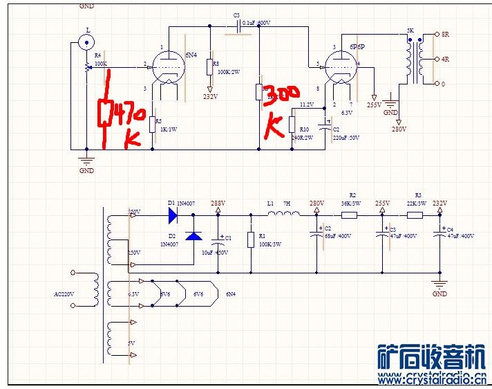

我对电子一知半解,现有一些小问题想请教各位老师们?
1. 在查询问题时,应该从输入向输出查询呢还是逆向查询?
2. 既然胆机的地线如此重要,在检查胆机时,是否该先检查墙面的电源输出的地火零线是否正常呢?
3. 既然胆机的机壳属地,能否直接机壳而不需要点向接地呢?

发表于 2022-2-11 16:45:42 | 显示全部楼层
重画一下你贴的图;想表达的就是接地点设置。
1.音频插座,电位器,以及到6N4之间使用屏蔽线相互连接;屏蔽线的屏蔽层只连接一端,焊在电位器的接地点上。不要使用屏蔽层充当地线;
2.6N4阳极电阻上并一个小容量的电容;电容负极,阴极电阻接地,栅极电阻接地焊在一起;同样,6P6P的阴极电阻,电容负极,栅极电阻接地也焊在一起。
3。图中所有接地点,可以分别走线,最后汇在C5,C6的负极上。如果想简单一点,就从插座那个接地点起,顺序连接到前级的接地点,再到电源那边的电容负极,然后再到后极接地点,最后到输出牛的接地点。
4.前级灯丝电源最好用双线绕组,中间抽头接地。如果变压器共用一组6.3V交流,每个管子分别走线,最后汇接在变压器上。灯丝都需绞成螺线;
5。高压整流后,串一只限流电阻;滤波电容使用多只小容量电容并联。
以上建议仅供参考,祝你玩的开心!
