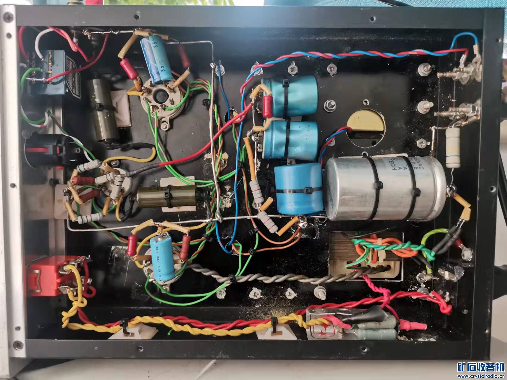

楼主: 2e24
麻烦的自激!

发个实物装机图看看。

以上各位说的都对!电源变初次级间的屏蔽层要接地(没有屏蔽层的,将次级线圈靠近初级的一端通过小电容如0.01接地)。灯丝最好加上约+20伏电压,可防止灯丝向阴极发射交流声。前级栅极引线要短,也可用屏蔽线。输入插座地,屏蔽层,电位器地,1K阴极电阻.要一点接地。
 楼主| 发表于 2021-12-22 11:13:08 | 显示全部楼层
里面大部分换成了斑点线
发表于 2021-12-22 11:30:32 | 显示全部楼层
6p6栅阻是1K?

先用廉价材料把机子搭对了,再考虑换料的问题吧。。。

前级换支管子看看。
发表于 2021-12-22 12:40:44 | 显示全部楼层
重点看看灯丝绞线三个管子一组灯丝,还没有接地。
发表于 2021-12-22 12:58:23 | 显示全部楼层
电源变压器、输出变压器和扼流圈三线包的放置都相互垂直了吗,
