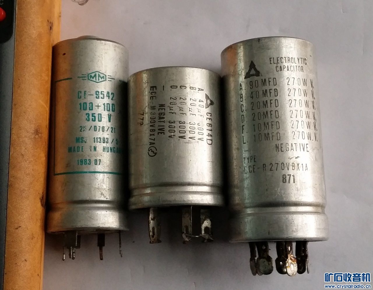

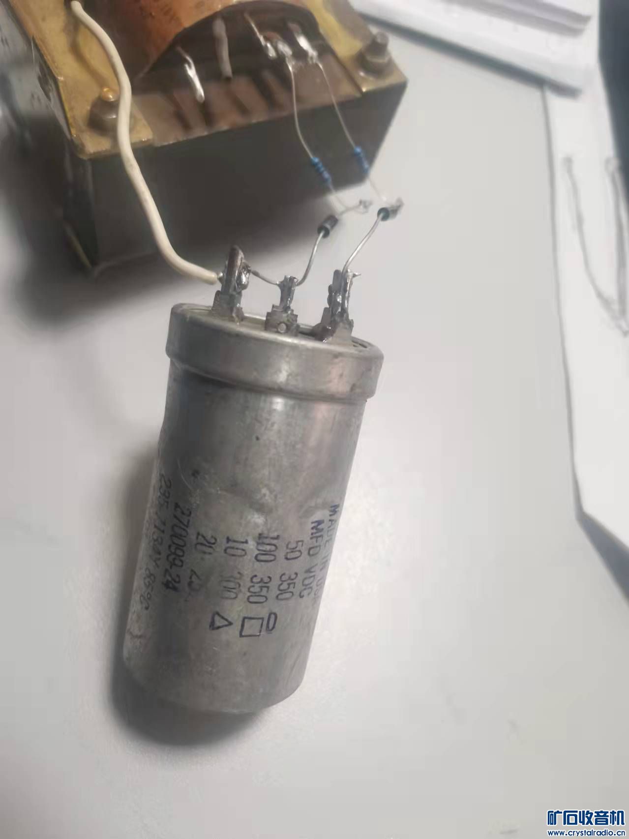

输出变压器的次级接着地忘划了
电容找到一个耐压350v的,准备先激活几天在上机使用

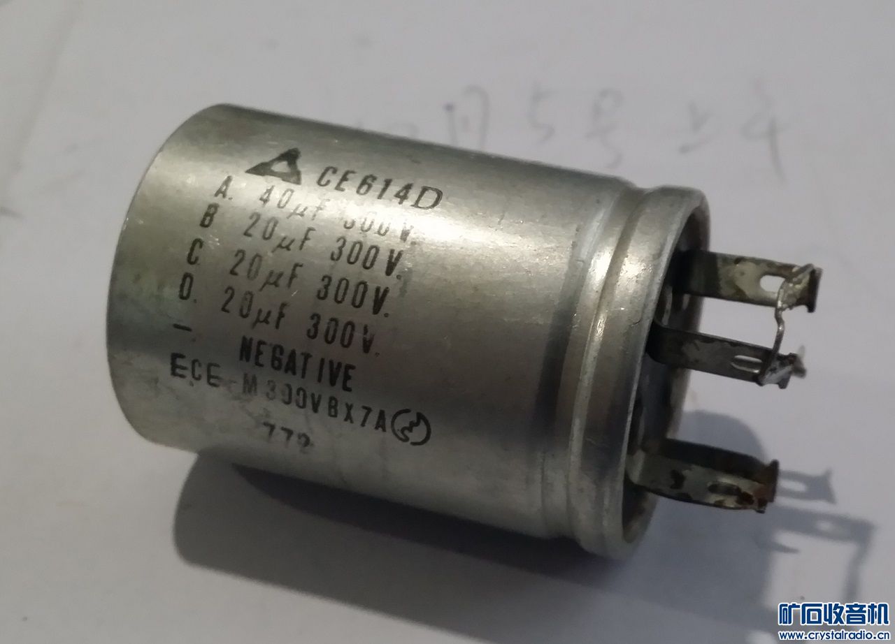

发表于 2021-12-23 09:46:05 | 显示全部楼层
2e24 发表于 2021-12-22 17:49
输出变压器的次级接着地忘划了
这样的多胞胎电容不多见,激活后测量一下容量,如果可用,还是非常方便的,一只电容完成整机的滤波。
发表于 2021-12-23 13:18:27 | 显示全部楼层
发表于 2021-12-23 13:31:06 | 显示全部楼层
电解电容里面的电解液干涸,容量会严重下降甚至没有容量,年代久远的电解电容确实经常见到失去容量甚至漏电严重的。如果测量值还行,漏电也不严重,上机用是没问题的,而且比现在出的新电容抗造,只是体积大一些而已。
发表于 2021-12-23 13:52:27 | 显示全部楼层
请教下是如何测量的说测量值还行的呢
