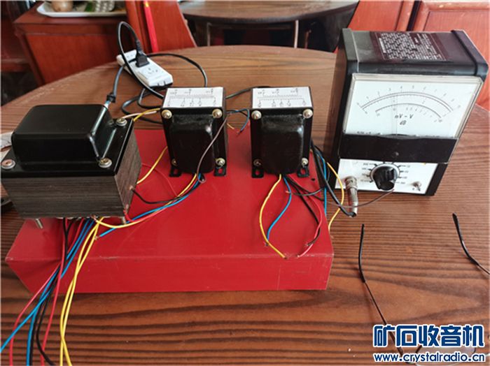

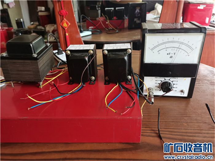

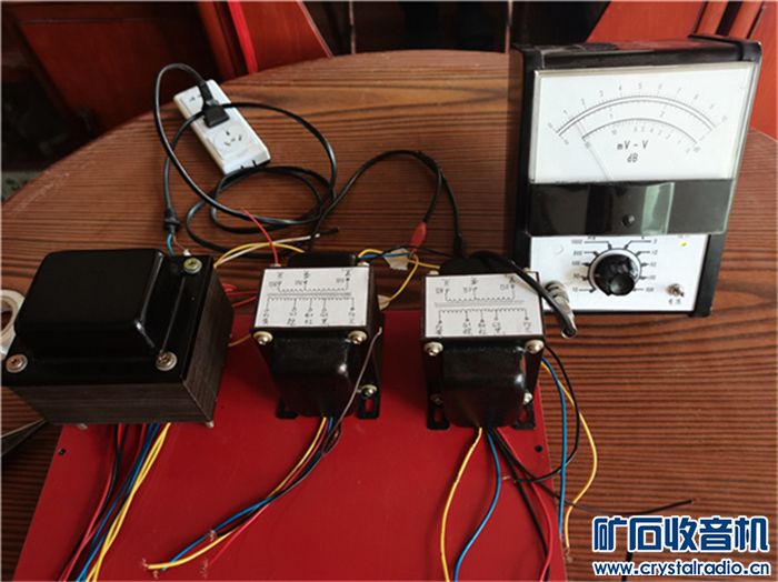

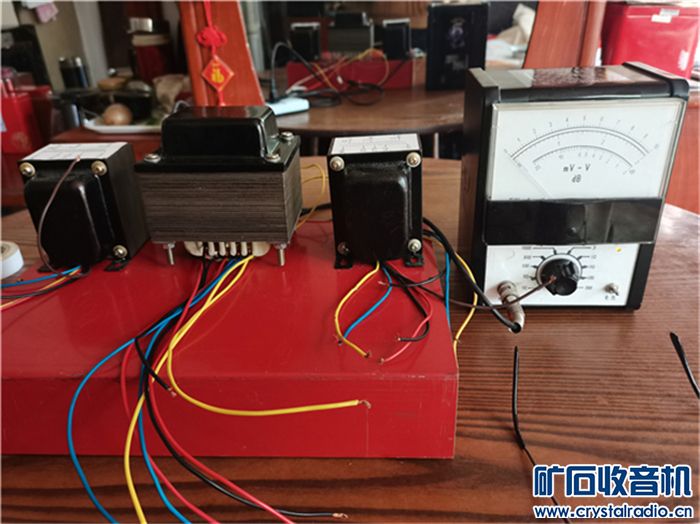

你已经确定噪声不是来自牛的摆位问题,那就没问题了。还是让你看看我做的摆位实验,可以对你以后制作有帮助:
看看我最后确定的摆位,噪声干扰小于0.2mV
最后确定的位置摆位
最后确定的位置摆位
噪声小于1mV
噪声小于1mV
电牛向前摆就不行
电牛向前摆就不行
大输出牛后移1厘米噪声明显变
大输出牛后移1厘米噪声明显变
假如把电牛竖过来噪声达7mV
假如把电牛竖过来噪声达7mV
输出牛向后推1厘米噪声2mV
输出牛向后推1厘米噪声2mV
就算只移动5mm也会有变化
就算只移动5mm也会有变化

这就需要灵活掌握了。在一定的条件下找到最佳位置。
定制机壳前最好摆一下,确定电源变压器是立式的还是卧式的、是横摆还是竖摆。这与输出变压器的结构也有关,例如:你的输出变压器是“马鞍式”包铁结构,或是全部加牛罩、那么电源变压器横着摆、竖着摆变化不大;像我图片里面的输出牛侧包壳的结构、卧式电源变压器就只能横着摆放。

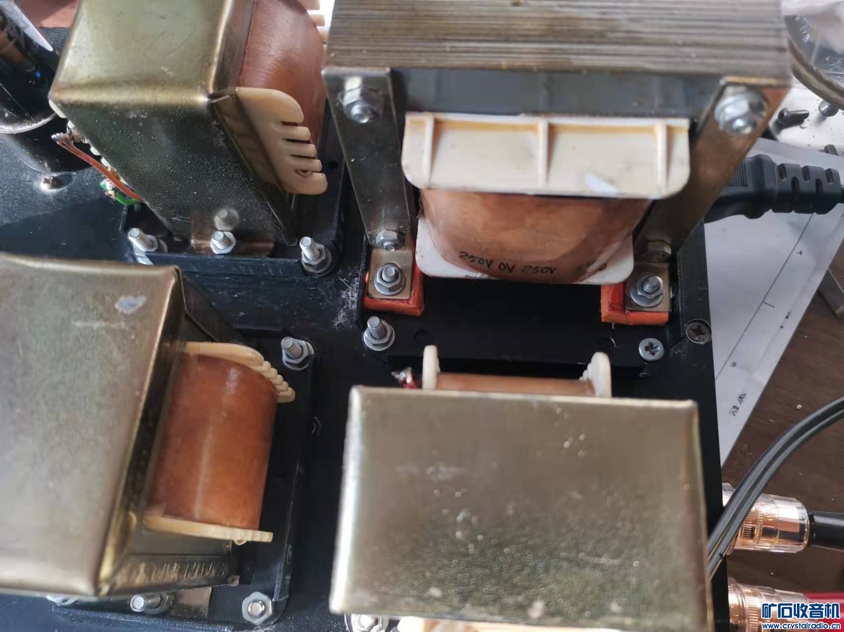

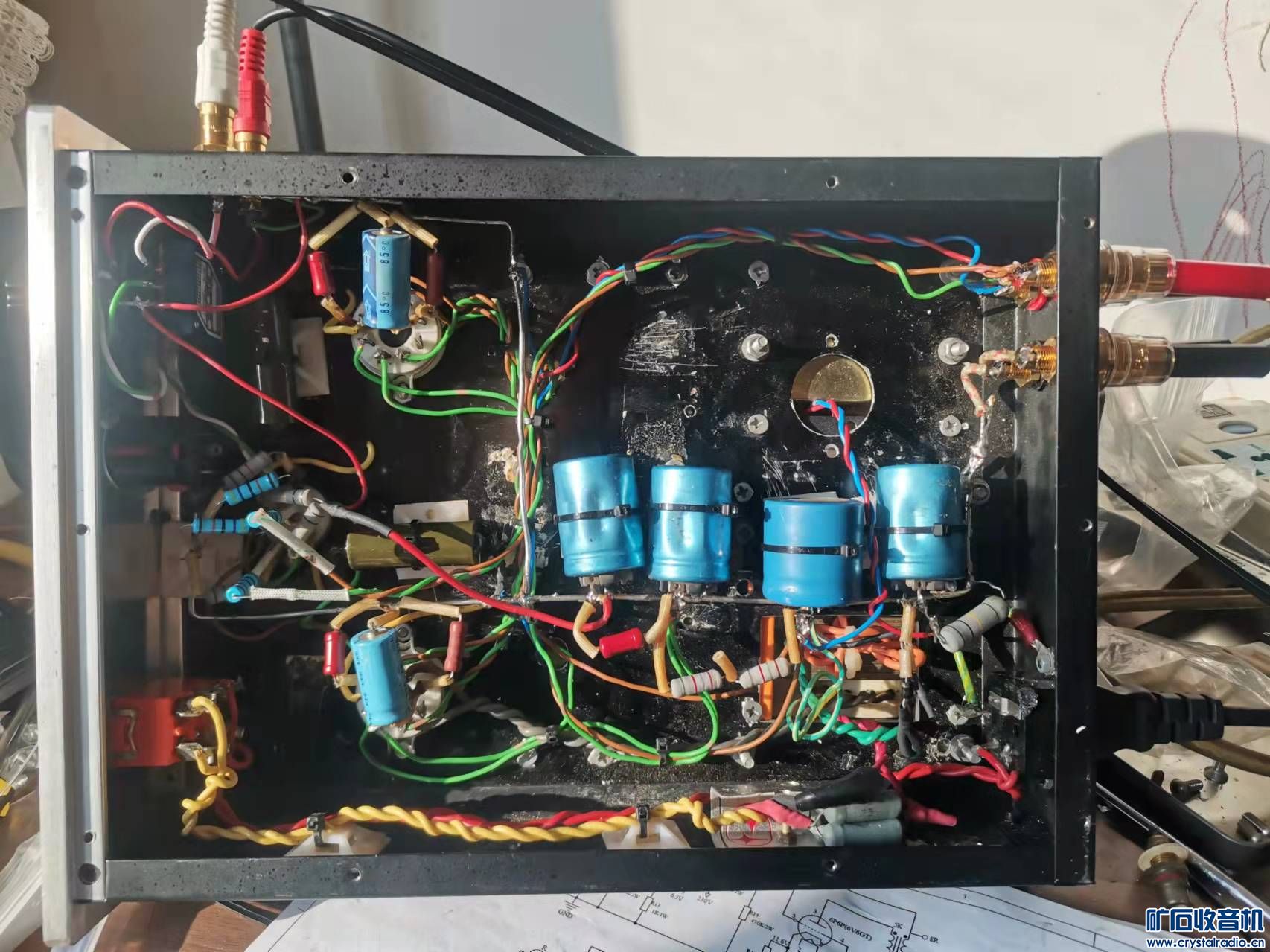

感谢shiuyipyuen、顽童50两位老师还有其他老师孜孜不倦的对我的帮助,使我在查找问题的同时也学习了不少知识又增加了乐趣。针对原来提出的问题前几天已经基本解决。今天对线路整个整理了一遍,(现在音量开到最大喇叭里面也没有一点杂音)再次感谢各位老师对电源变压器一通电就有的嗡嗡音也找到了原因(变压器四个角悬空就没有声音了),由于没有找到合适的东西就临时在变压器下面垫了层弹性的泡沫(嗡嗡音很轻微)临时先用着。等找到合适的东西再重新整。
接地点和线路又整理了一下,对原来滤波电容的位置又改了一下。
电源变压器下临时垫了起来
电源变压器下临时垫了起来

你这应该不是自激,自激的声音还是很恐怖的。你这个我怀疑是你接线用线及接地的问题所在。我看你后面弱信号的线都是一般线 这样不可取。输入输出都是这种线是有些干扰的。再一个如果是交流电灯一定是要抽头接地的。自己还是多检查每个位置的接地 那个输入端也切记不要短路,不要碰到壳子
