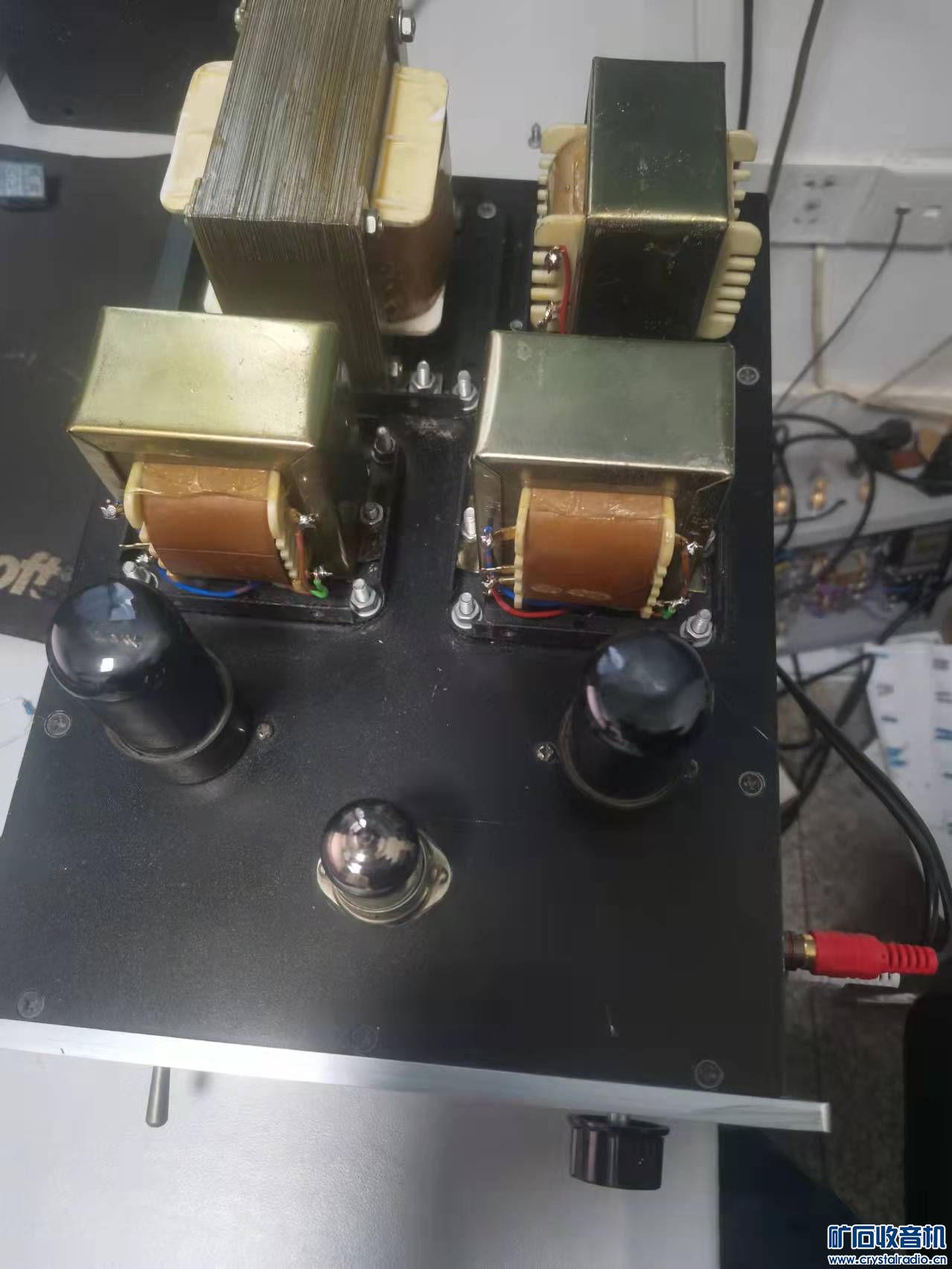

前级管子拔掉开电位器没有随着电位器旋转出现的杂音,但是还是有嗡嗡音。

现在清楚了;电位器旋转有杂音;解决方法;在电位器上端子,中活动端子都串入0.1uF无极电容.
                  但还是有嗡嗡声;
1; 解决办法;【拔出功放管仍有嗡嗡声】;是输出变压器与电源变压器排位有问题.必须松开固定罗丝摆
至无嗡嗡声,或把其中一个屁股朝侧这样转动,至无嗡嗡声,滤波电感也试换一下位,按新摆法作重新再固定.
2;【拨出功放管没了嗡嗡声】 ;是电源 滤波不足;看图纸有点不合理;建议把C1和C4对调,每个整流二
极并0.047/400V电容这个建议不知您执行了未?

今天突然发现上电电源变压器也有嗡嗡声,矽钢片的四条螺丝和变压器固定螺丝紧固后正常。上电喇叭有噪音,音源上电后噪音消失(不播放音乐)。但是喇叭一直有嗡嗡声(比电源第一级电容更换前小多了)不随音量变化。

1; 解决办法;【拔出功放管仍有嗡嗡声】;你有松紧罗丝,但没有从罗丝孔中取出,移动位置.
也没有把输出变压器移位和整个作【侧翻】----原来坐地面现翻成侧面,
因此;【1解决方法】实
际上您只完成4%,只解决了变压器本身发出嗡嗡声,操作完余下的96%吧,
2;【拨出功放管没了嗡嗡声】;这点您仍然没有听从前面老师傅网友教导你;把〝咯落格勒〞称之为「噪音」,
把由电源工频漏入功放声音〝吾吾吾吾吾吾吾吾〞称之为「嗡嗡声」,或「交流声」,你并没有按我;
「插功放管通电时有/无交流声」,「拔去功放管通电时有/无交流声」这样有限制条件各分别回答,您这段回答
等同写英文,我和各网友师傅无法看懂,无法把脉,无法判断下结论帮你,你再小心读贴,不要急,操作一步,用纸登记
好这步现象。操作贴中下一步条件,你记录清楚;如;「抜去功放管通电」现象是;「没了交流声」或「还有交流声」
习惯每次对某个型号机修理作记录,修不到几十台,你靠记录本,就可成为修理大师

按老师的方法操作如下:
1、电源第一级电容加大至100uf。嗡嗡音小了很多
2、拔出前级管随电位器噪音没有了。嗡嗡音还有
3、拔出功放管嗡嗡音耳朵靠近喇叭才能听到(整流二
极并电容手头没有还没有做)
4、电源变压器和阻流圈松开后旋转嗡嗡音基本没有什么变化
5、随电位器旋转的杂音是在音频输入空载的时候才出现的
6、负反馈原来没有接现在1K电阻上加20K接入输出8欧端
7、另电源变压器输出整流管至阻流圈间有没有必要串10-22欧5W电阻?
8、下一步准备买把地线重新整理一下

我一直关注你这个帖子,看到前面许多老师的改进措施、提的很全面了。如果还不能彻底解决、我劝你拆掉重新安装......
首先要做电源牛与输出牛的摆位实验!电源变压器初级通电、其他引线做好绝缘(如果不拆下电源、拔掉所以管子也行),输出变压器初级悬空、次级8Ω端子接上一副耳机,旋转、移动电源牛和输出牛,找到耳机里交流声最小或消失的位置才是最理想的安装位置。否则这个交流声就是“胎里带”的永远也消不掉!假如始终也找不到最佳位置、那么应该是你的电源变压器有问题,需要紧固或浸漆处理才行。
一直没看到你的整机外观布局。牛的摆位实验是很有必要的,有时输出牛前后移动3~5mm交流噪声都降低很多。可以从5mV降低到0.1mV以下。我前几天做的一次摆位就是上述数据。

〝拔出功放管嗡嗡音耳朵靠近喇叭才能听到〞说明几个铁芯的变压器/电感互相位置关系
问题不大了.这项排查工作宣布园滿结束
唉!楼主的高中数学老师应该拉去打四十大板屁股才...怎么 一点罗辑都没教.
语文老师也要补打四十大板屁股.天对地, 水对火, 白天对晚上.
是不是呀?楼主,你明天带板子.....
您说了拨出管子耳贴喇叭才听到交流声,    没说插入功放管是否翁声大一千倍?是数学语文老师无方.
请补发一下说明;现嗡声有多大?测一下输出变压器次级两端交流声电压作记录,以备
与您买到几个整流二极管并联电容并上后,作并电容前/后交流声值对比用.
然后,如果嗡声仍大,整理全机地线又整理一步,测量一步.
你的电路降压级数多,从微的的角度微观地线微阻微压降窜入放大电路,其实不是好事,有点难处理.
建议您整理地线时;
    1;电源的所有电解 一点接地,并设在电源变压器地处,并即焊入铁底盘,喇叭地也在此点。
    2;功放一栅地与阴极电阻电解三者就近同点焊入铁底盘。这是第二点接地铁底盘地。
    3; 前级阴极电阻电容与一栅落地电阻/电位器地/输入端子地,在前管傍就近焊入铁底盘为第三点接地.
而电位器由于安装上的问題;如是铁外壳的,外壳只好在安装固定罗母处自然接底盘,电位器地引线去前管地。
但输入端子就不同了;必须用塑料安装芯那种,绝不可用端子地碰机外壳那种,如果是的话
必须换掉,使端子地接入前级一栅及阴极电阻/电位器线引地的第三接地点

过去插入功放管嗡嗡音在一米之外都能听到,改后拨出管子耳贴近喇叭才听到嗡嗡音,目前没有信号的情况下耳贴近喇叭才听到嗡嗡音。后续准备把各级接地和走线再重新弄一下。

前排是输出牛、后排电源牛和电感
