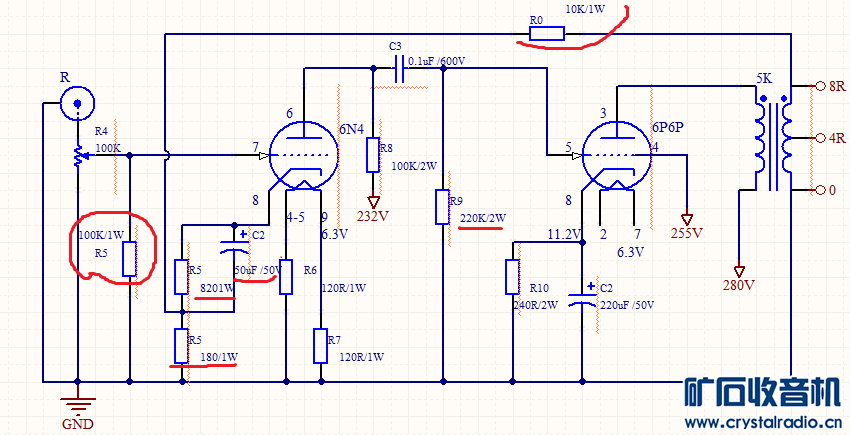

楼主: 2e24
麻烦的自激!

 楼主| 发表于 2021-12-22 16:16:29 | 显示全部楼层
副领事 发表于 2021-12-22 14:49
都在问你栅漏电阻事情,你报一下阻值不难吧??
不好意思!1K电阻。这个电路图是我按实物画出来的,机器放了十几年了原图找不到了。原来就是因为噪音太大就没有用。

俗话说不怕不响,就怕乱响,交流声和自激是令人头疼的问题。整流输出端第一个滤波电容需要加大。电源变压器和输出变压器位置过近,会感应交流声。各级需要一点集中接地。上面很多网友都指出6P6P栅极电阻1K是错误的,(1K电阻串接在栅极电阻与栅极之间可以防自激),先把它换成470K的。灯丝线要绞合,其次信号输入引线需要用金属隔离线,外皮一端接地。电子管灯丝阴极间漏电也会引起交流声,个别6N4有噪声本人就遇到过。如果加负反馈,输出变压器次级一端要接地,负反馈电阻通过实验确定,这个电路6N4阴极电阻1K,负反馈电阻最小15K。

嗡嗡声与电位器位置有关,十有八九是电位器问题。中心接线片与内部铜环压接处接触不良(可以焊接),碳膜与引出接线片接触不良(可以用快干导电银胶修复),都可以用万用表测试判断。

lh-bob 发表于 2021-12-22 15:09
看您的整流滤波电路很另类,不是常见的;
功放管的栅极电阻才1K?起码要几百K吧,有的用1M电阻哦,用1K也显 ...
电路这样改中不中?电源第一级电容改100uf

C1换成220UF以上再试试.........
 楼主| 发表于 2021-12-22 17:33:24 | 显示全部楼层
容量太大会不会烧二极管?

我用470UF的都没事....
