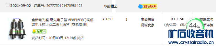

       这次修理的8台电子管收音机,电路全部修复,其中7台能够收音(有几台噪声还稍大一点),其中北京牌收音机(附图右上角第一台)由于其可变电容器动片转轴顶端钢珠孔没有调节螺丝,扩孔后定片和动片相碰短路,不能收音。
       这台收音机的6B8P电子管栅帽断落,已买新品更换;其可变电容器是很老的品牌,体积大、底座安装孔不同,不能用新品代换。只能以后敷铁板后加装调节螺丝来解决。
