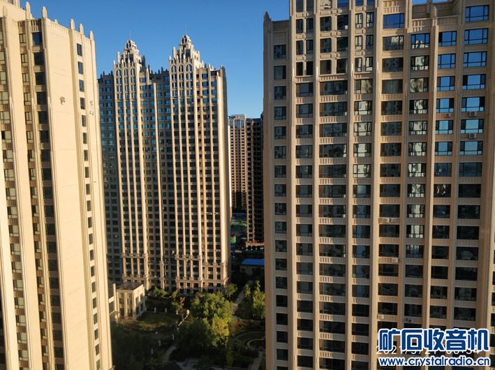

       起初,有好几位热心朋友建议我注意收音机的收听环境,应该到空旷的地方接收试听,在城市深处,中波信号可能被钢筋水泥丛林淹没了。我当初没有在意,现在拍摄周围环境照片,才觉得很有道理。稍后,就将修好的几台送农村接收试听了。
补充内容 (2021-9-22 06:35):
我修理收音机的地方,是在住所20层。
补充内容 (2021-10-3 18:23):
住处南边不远处就是大海了,空间没有什么阻挡,但不是广播电台送来信号的方向。

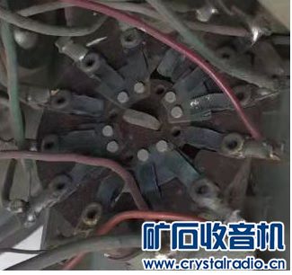

        波段开关
        所修的收音机中,有一台红灯711波段开关因接触不良,从拼多多买了一个(不一定是附图那一家),到货时检查,各档触点接触正常。装上去使用不久,收音机的故障问题更多了,花了很多时间检查,最终发现是波段开关不灵了。起始位正常;转动一位,有一层转盘不动;再转动一位,这层转盘才启动转半位,短路相邻两位接点。
         我从收货包装盒中拿出发货清单,根据其标示的电话号码打电话询问,和对方对话中发货人曾说过:“东西是我发给你的,是我的东西。但不是我卖给你的”。
         当时给我搞糊涂了,“你发给我的东西,怎么又不是你卖给我的?”气得我血压都升高了,头涨、眼花、面色潮红。
         后来才搞清楚,在拼多多上卖东西的网店,收到订单以后,通知存货单位发货。所以卖东西的人和发货(实际卖货人)的人不是同一个人。
         不知道这种波段开关的问题是个案,还是普遍性问题。如果是后者,那么卖家库存的这批货,可能是当初因质量问题而报废积压的东西。我们买的时候得当心了,特提醒大家注意。

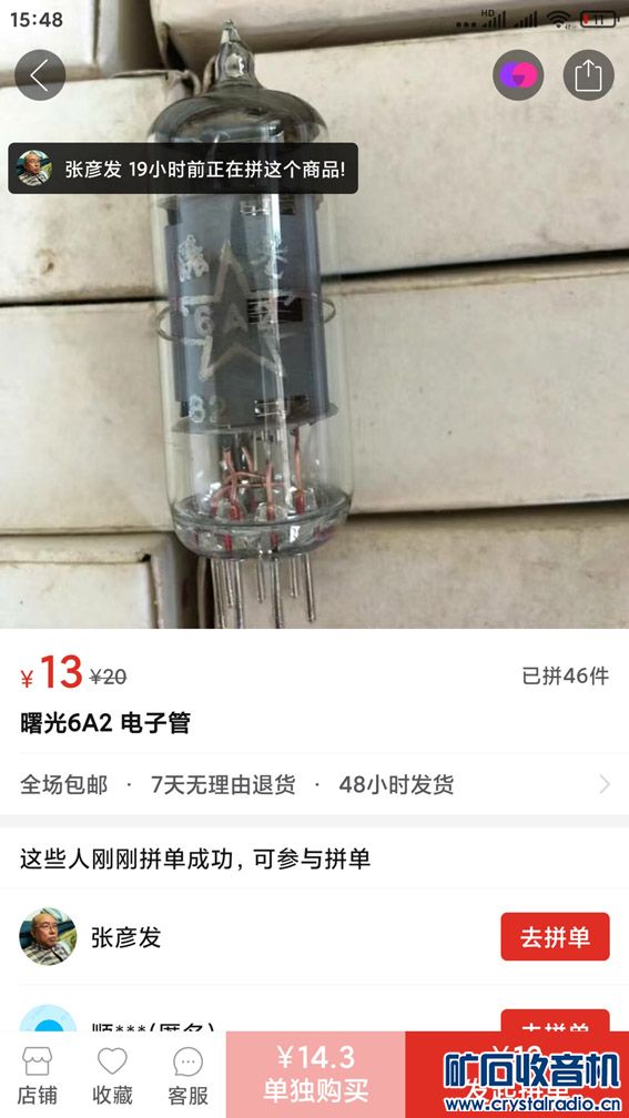

          拼多多网店还有标价更加高的。
          发货单位清单标示:单价10元/每个、运费9元。超过部分是拼多多网店利润。
          网上买电子元件还是淘宝好些。淘宝买许多个零件,只收一次快递费。单个零件的价格也不贵。当然,淘宝上有些网店标价也很贵,但我们可以找到很多价格低廉的网店。
          拼多多表面上免收运费,实际上每个零件都内含运费,买n个零件实际上收了n次运费。

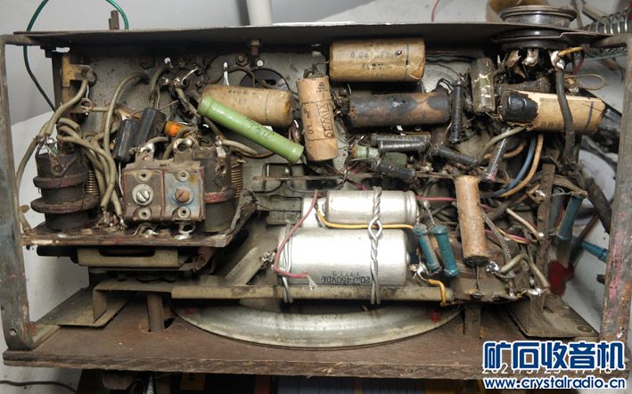

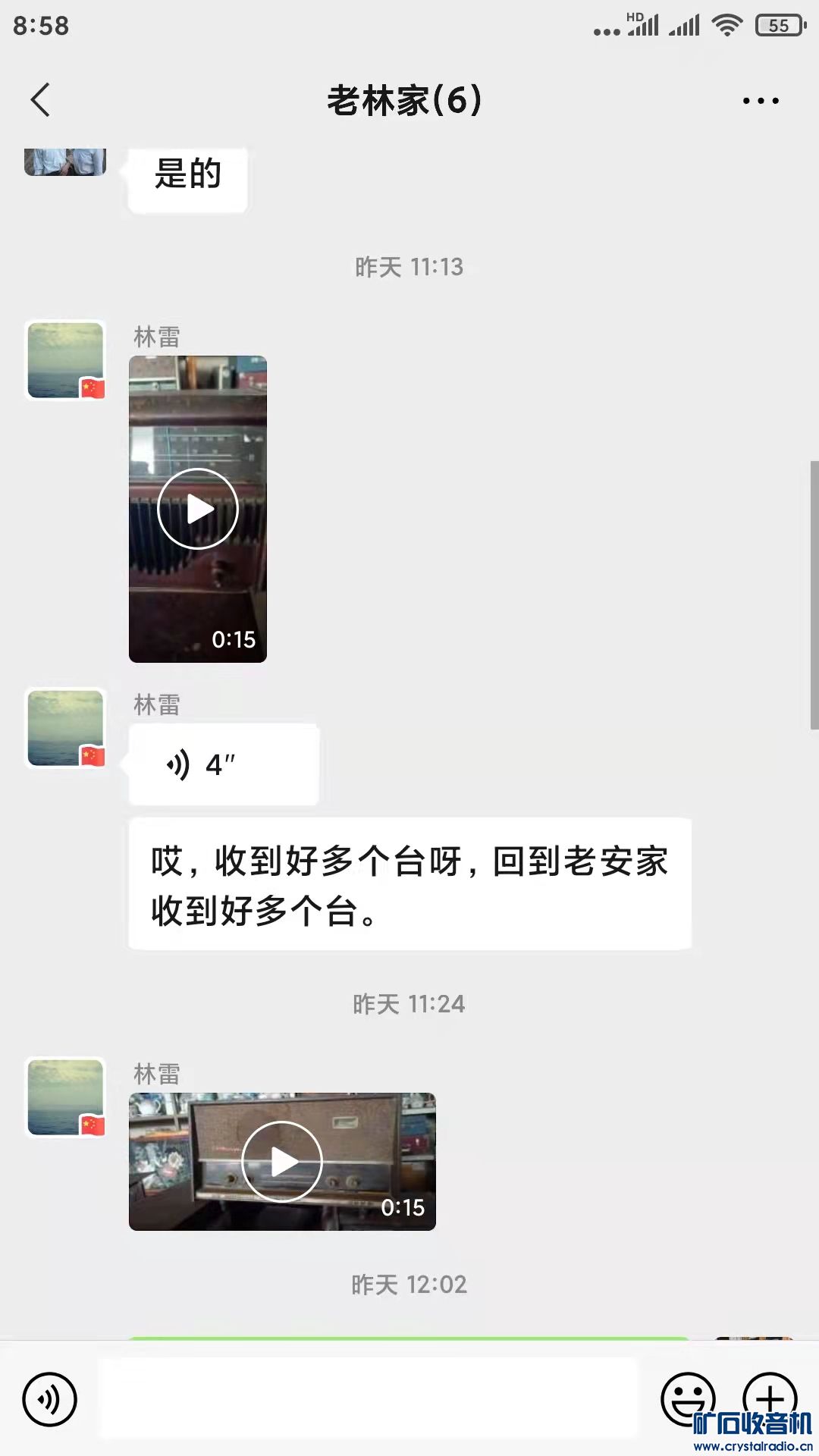

       国庆节,修复的电子管收音机送到秦皇岛市抚宁区农村主人“老安”家里试听,中波都能够收到好多电台。
       第一台试听的是检波预放采用EAF-42电子管的收音机,比较老旧,至今搞不清型号和生产厂家,其电路中纸介电容器短路、漏电都有,电解电容器电解液干凅,几乎全部更换了;中周是封装在圆形铝管里的。
补充内容 (2021-10-2 14:51):
6A2和6K4帘栅极去耦滤波电容器原配0.05uF400V,我手头耐压400V的电容器只有0.022uF,因此用两个并联,外包绝缘胶布(外壳铝皮)。原配纸介电容器拆下后好坏都丢掉,因体积太大挡住电子管座,难于搞清洁和测量电压
