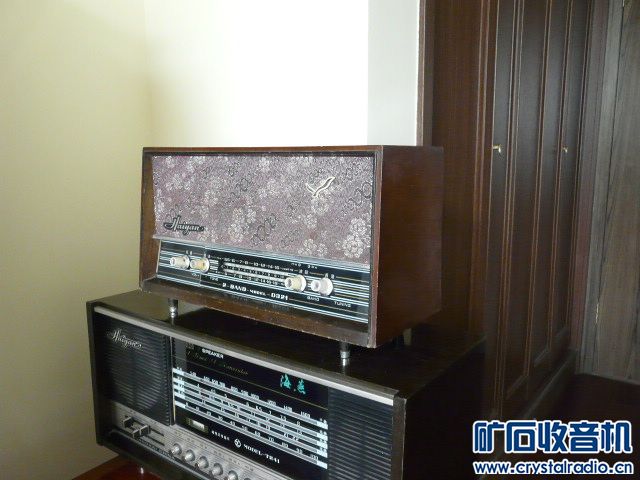

dymsj 发表于 2021-9-8 13:58
看到海燕的D321机子了。
那台海燕应当是D322六灯机,海燕D321是五灯收音机:
