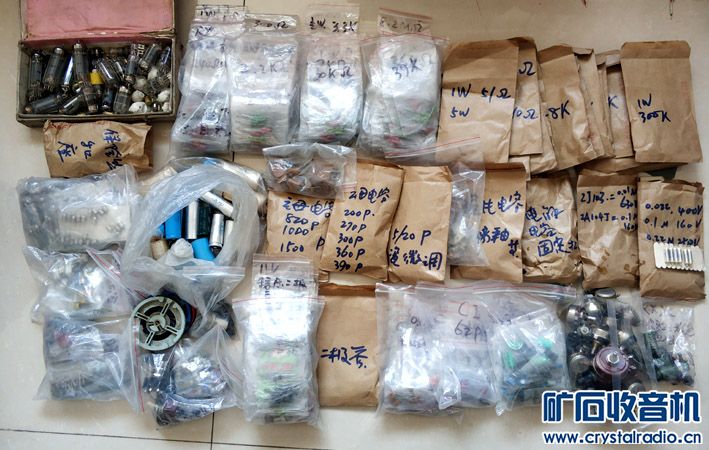

      我在秦皇岛避暑的地方有一位亲戚是古董收藏和交流的爱好者,家里收藏有十几台电子管收音机,都不能收音。我今年从家里带来一些仪器和零件自告奋勇要给他修理好一部分。先做机体清洁、明显损坏零件更换,再修音频放大、中频放大电路,都能正常工作,但插电试机时都收不到电台,无论中波、短驳,双联可变电容器无论调到那个位置,都出现很大的“沙沙声”(双联没有相碰短路),应该有电台信号的位置音调有变、声音更大,但不能出现电台节目声音。

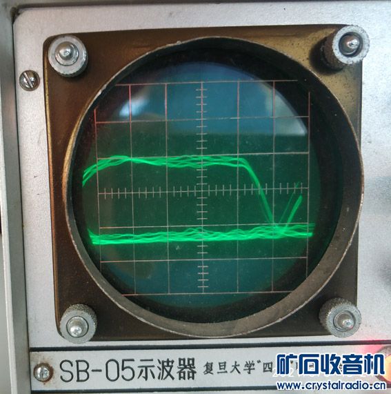

     用中波信号输进天线进行统调,低中高端都能输出调制信号波形,但伴随很多频率更高、幅度更高的噪声杂波。

       选台调到没有信号的地方,都有较强的背景噪声,沙沙声伴连续的爆裂声(见附图1)。调到疑似有电台的地方出现更强的噪声(见附图2),电台声音出不来。中波有一点收到100Hz很强的交流声(见附图3)。短波没有收到交流声的点。

补充内容 (2021-9-9 08:02):
说明:示波器显示屏横坐标每格0.3ms,纵坐标每格0.3mV; 信号输入线是接在音量电位器两端。可见捡波输出的静态基本噪声电压已经超过0.3V(扬声器出沙沙声),跳动突发噪声电压超过0.9V(卜卜的爆裂声)。噪声超高。

现在首先需要解决的强烈的背景噪声,会掩盖电台信号。大概是高频自激引起,找不到有效的解决方法。不是没有电台信号。
