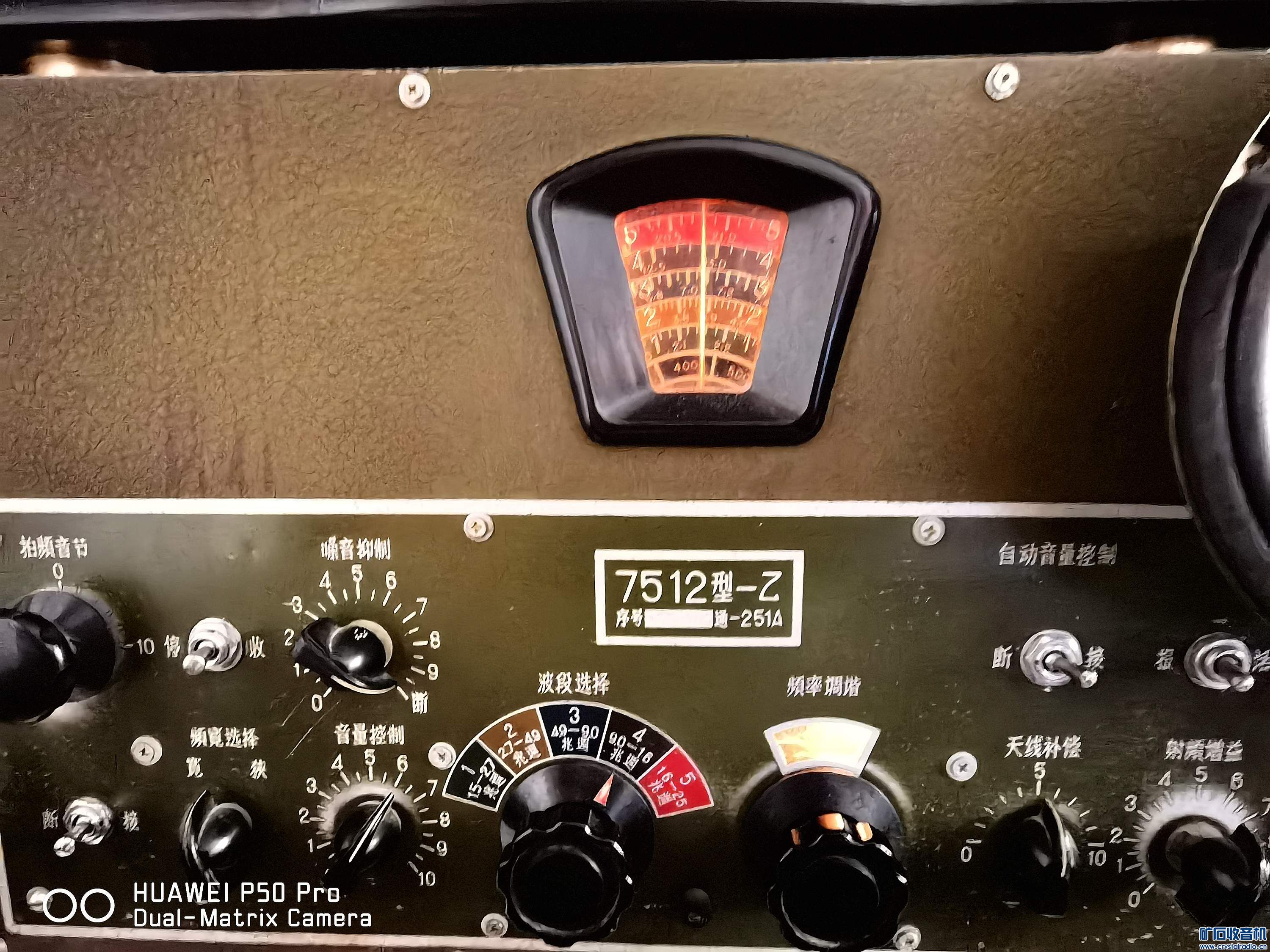

发表于 2021-9-9 10:19:28 | 显示全部楼层
楼主是专业维修收音机的匠人
期待电子管收音机收听的中波短波电台多多!
刚刚我试了一下,我住一楼,用室内的简单天线试了一下用7152型-乙军用短波收讯机,1.5--25M,电台多多,收听效果不错!
