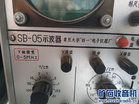

       我1970年进广播站工作后,因为有了电(家里农村没电,装半导体收音机用煤油灯加热铜条当烙铁,没办法用要交流电的仪器),就买来示波管自己组装示波器做实验。大约80年代,上海某大学实验室清理出一批有故障的示波器,被我当地收购旧电器者买到手,我就从他们手中买来一批,先根据实物,描绘出印刷线路板模拟图,再绘制电路图,然后逐一修理好。其中有两台送给朋友了,现在自己手里还有3台(秦皇岛大儿子家放一台、上海小儿子家放一台,老家路桥还有一台),早年自造的示波器就拆除淘汰了(由于解决不了交流声影响,当时就将电源变压器放在机箱外面)。
