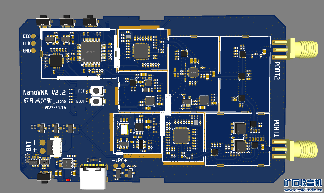

发表于 2023-9-18 02:52:52 | 显示全部楼层
我也画了个v2(saa2)的板子,还没验证
发表于 2023-9-19 15:44:27 | 显示全部楼层
这个不错,这个V2 我原理图刚画一点,到时候可以分享一个gerber文件么,diy一个

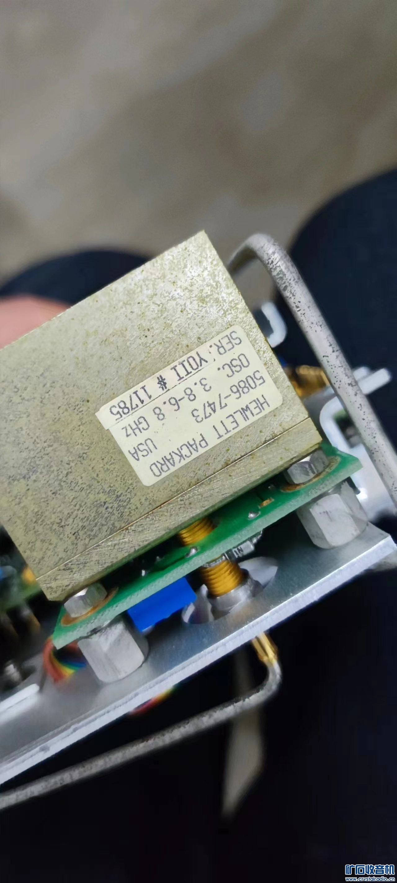

我也很喜欢玩HP的老仪器,手上有HP89441A 矢量频谱和8753d网分,HP的电容很少出问题,TEK的电容问题最多,有台8753r YIG坏了,20多年的YIG坏的很多,不知楼主有什么办法可修复或用别的代用。

YIG振荡器、看起来可用锁相环模块来替代,具体操作也许会遇到一些问题。

HP8753 系列网分的确很好,就是快30年的机器了,翻看了很多外国网友的文章,YIG损坏,修不好,而且自己无法维修,前两天咸鱼有台8753C 只要3000,开机提示CAUTION:NO IF FOUND:CHECK A INPUT LEVEL,国外网友说这是典型的YIG损坏,很想拿下,查了资料根本修不好,放弃了,后来不知道被谁买走了,而且故障一般都是这个错误,这样的故障机咸鱼还有要6000的,HP89441A是分析GSM手机协议的吧,对爱好者用处不大吧

是的,我也考虑过,机器本来就是锁相环驱动电磁线圈实现的,3-6.8G这么高频率的压控振荡很难找

闲鱼2000多一个YIG,我用2200淘了一台8753c拆了YIG来用,又可作备件,以后慢找看看能找到代用的就打算修复,HP的维修手册很说明得很详细,感觉HP的老机器还是值得玩的

不带连接线那台,我发图片你看看,        我买了个NBB-400打算尝试代换YIG里面的管子,死马当活马试试看看。这台的YIG没有问题,年代比我坏的8753D还久远 _cgi-bin_mmwebwx-bin_webwxgetmsgimg__&MsgID=5716185419359127303&skey=@crypt_.jpg _cgi-bin_mmwebwx-bin_webwxgetmsgimg__&MsgID=8575705302629542758&skey=@crypt_.jpg _cgi-bin_mmwebwx-bin_webwxgetmsgimg__&MsgID=8903831628549173838&skey=@crypt_.jpg _cgi-bin_mmwebwx-bin_webwxgetmsgimg__&MsgID=8670572415534265431&skey=@crypt_.jpg
