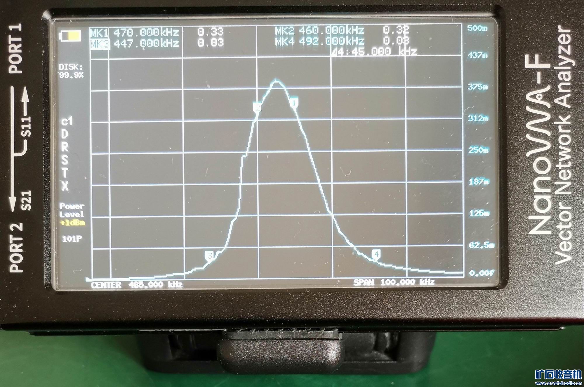

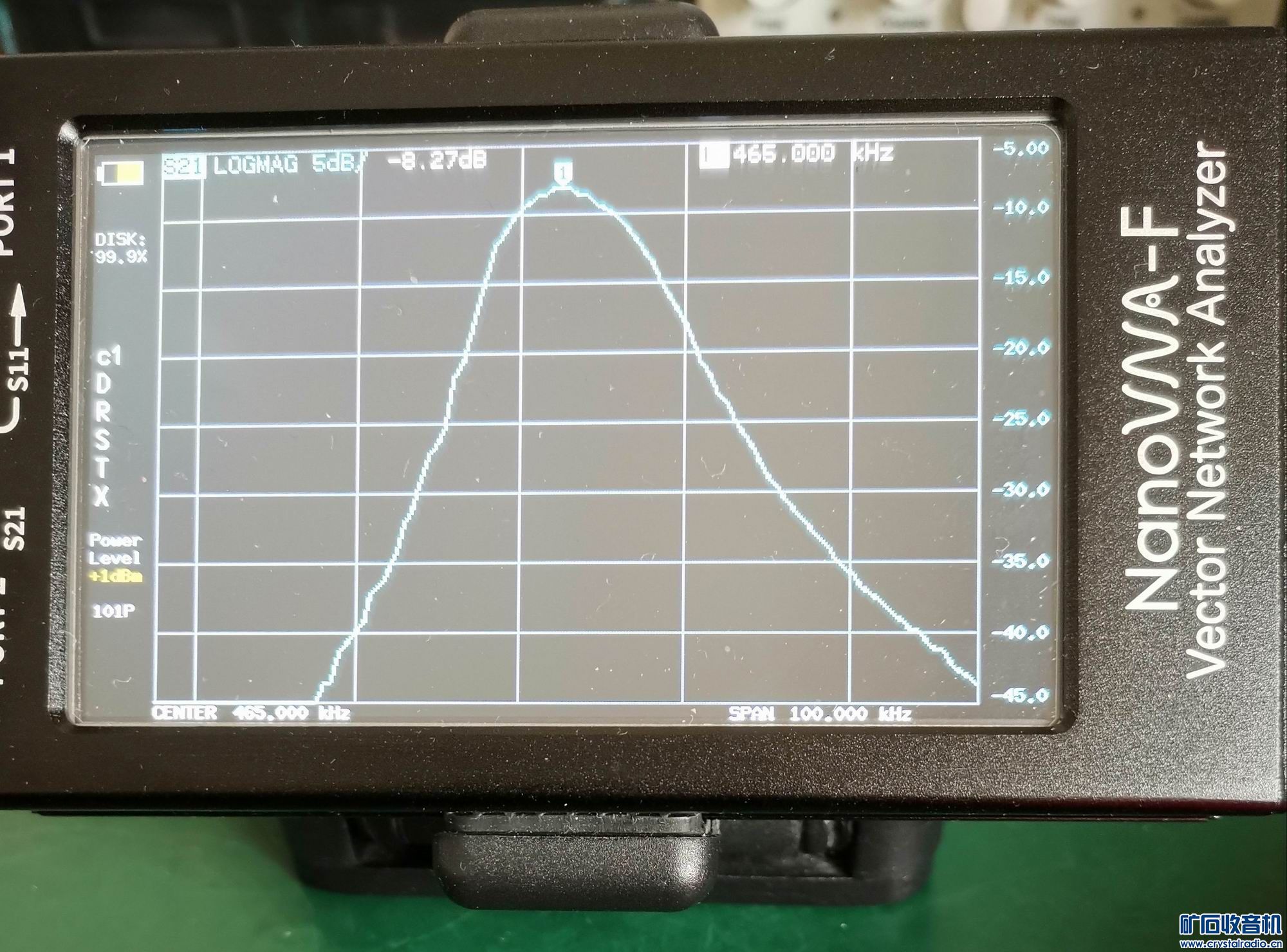

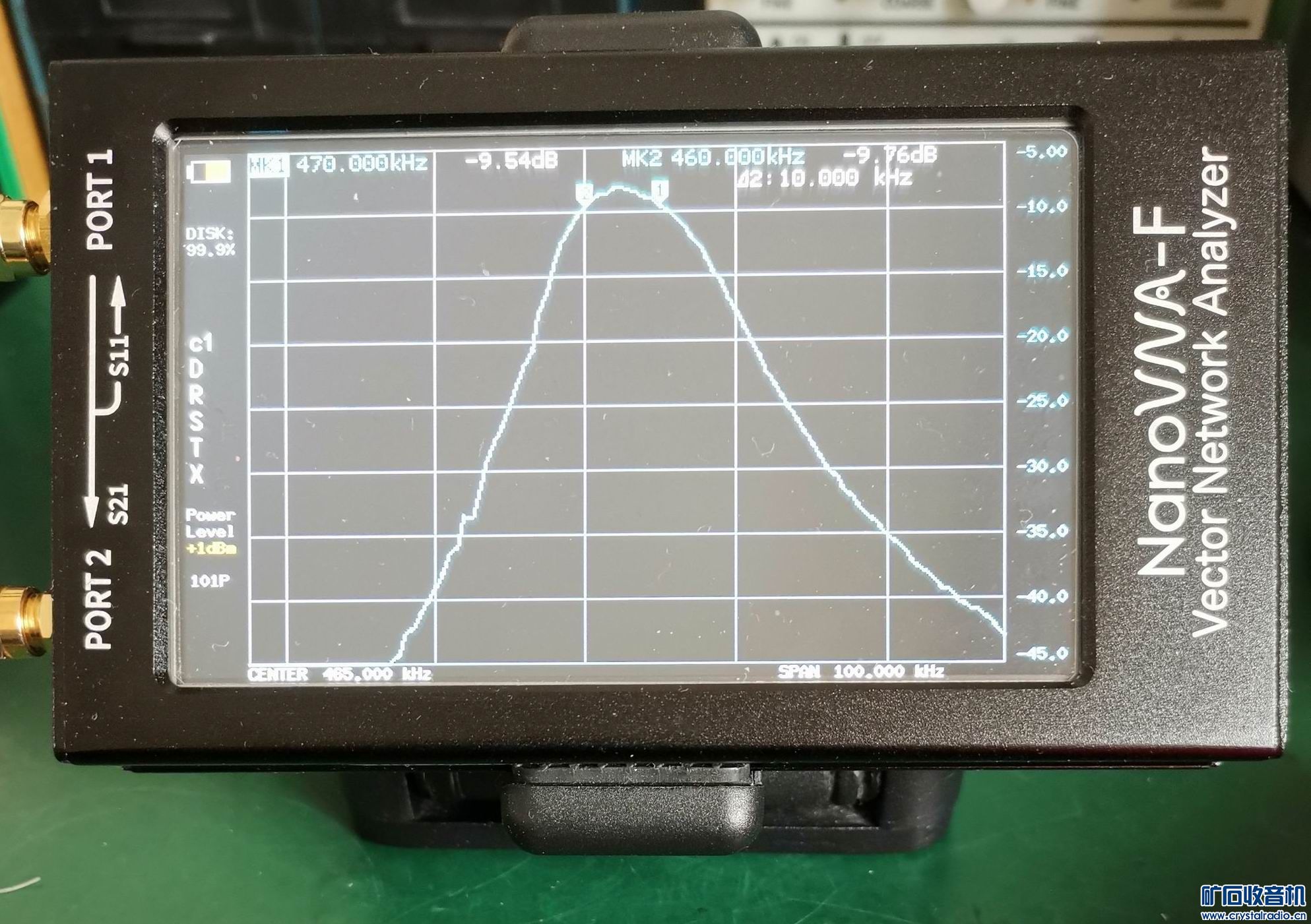

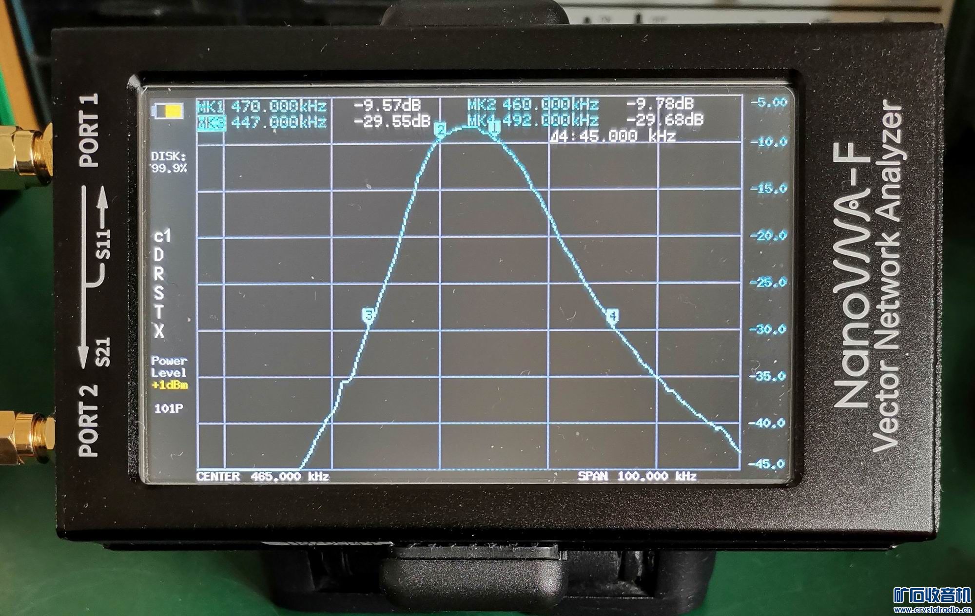

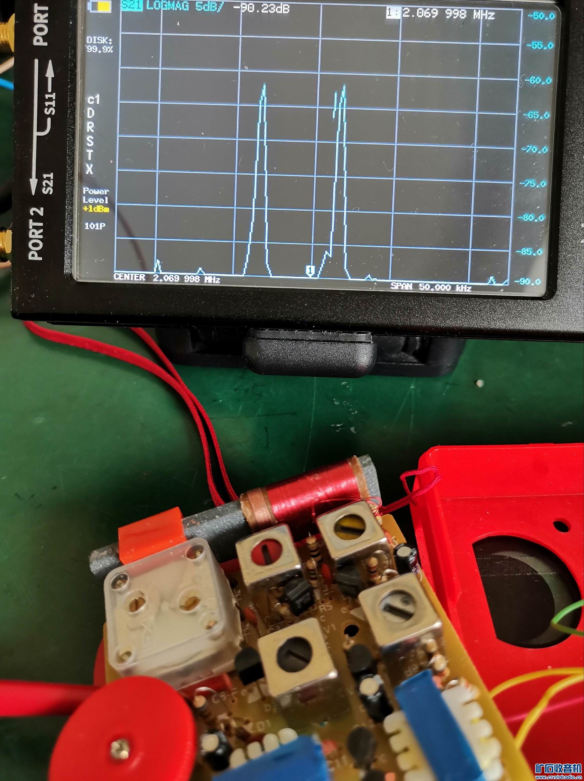

我在前面的帖子里已经展示过收音机中频曲线。
这里再重复一遍,利用扫频功能调中周、利用频谱显示和频率计功能调覆盖、覆盖之后还要将接收回路跟踪调试到位,这个可用频谱仪功能,图片如下,应用得当,十分方便!

没玩过用仪器调收音机中频曲线,请问调中频曲线时收音机要开机吗?

体验就知道了!.....................
