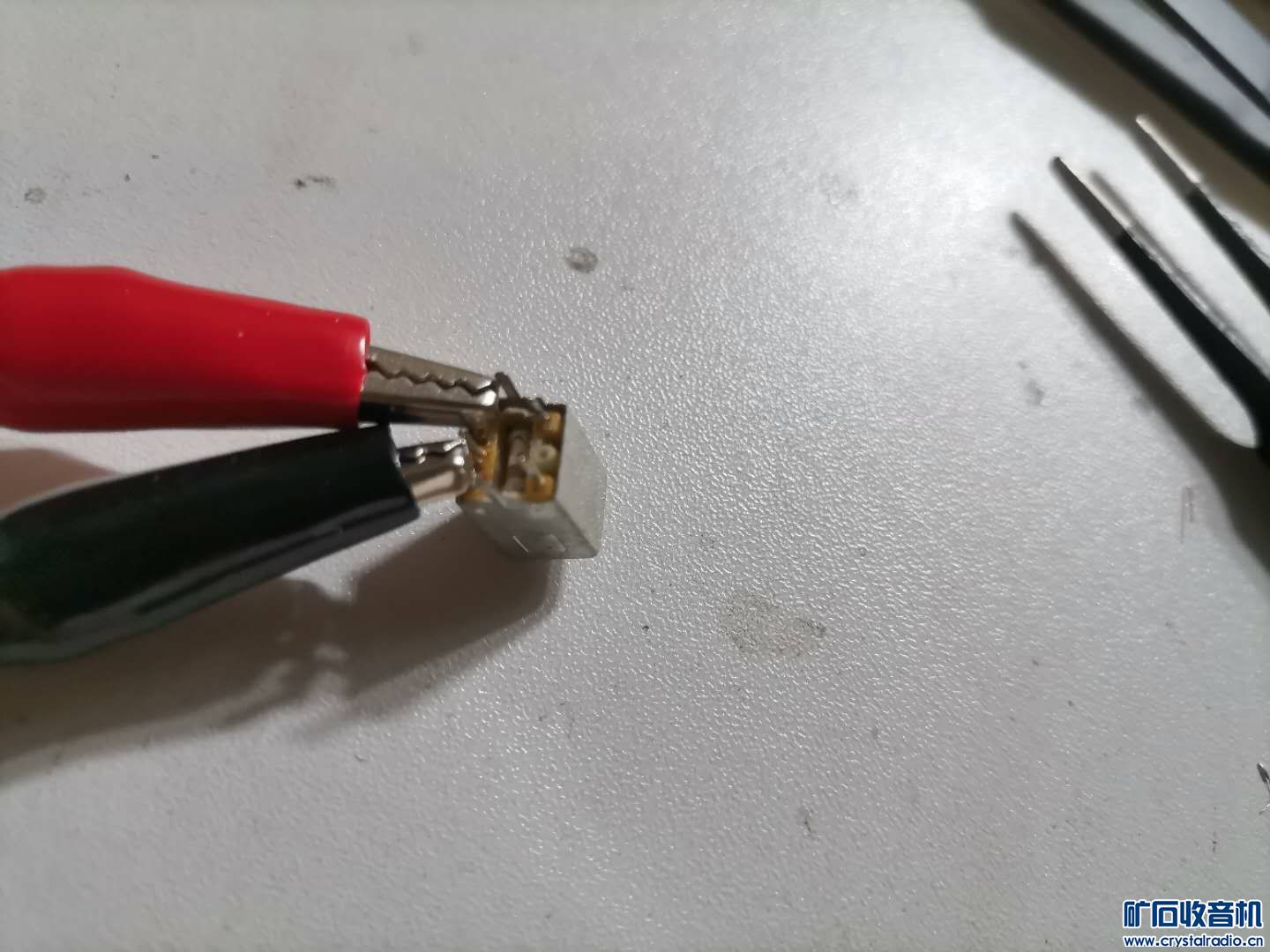

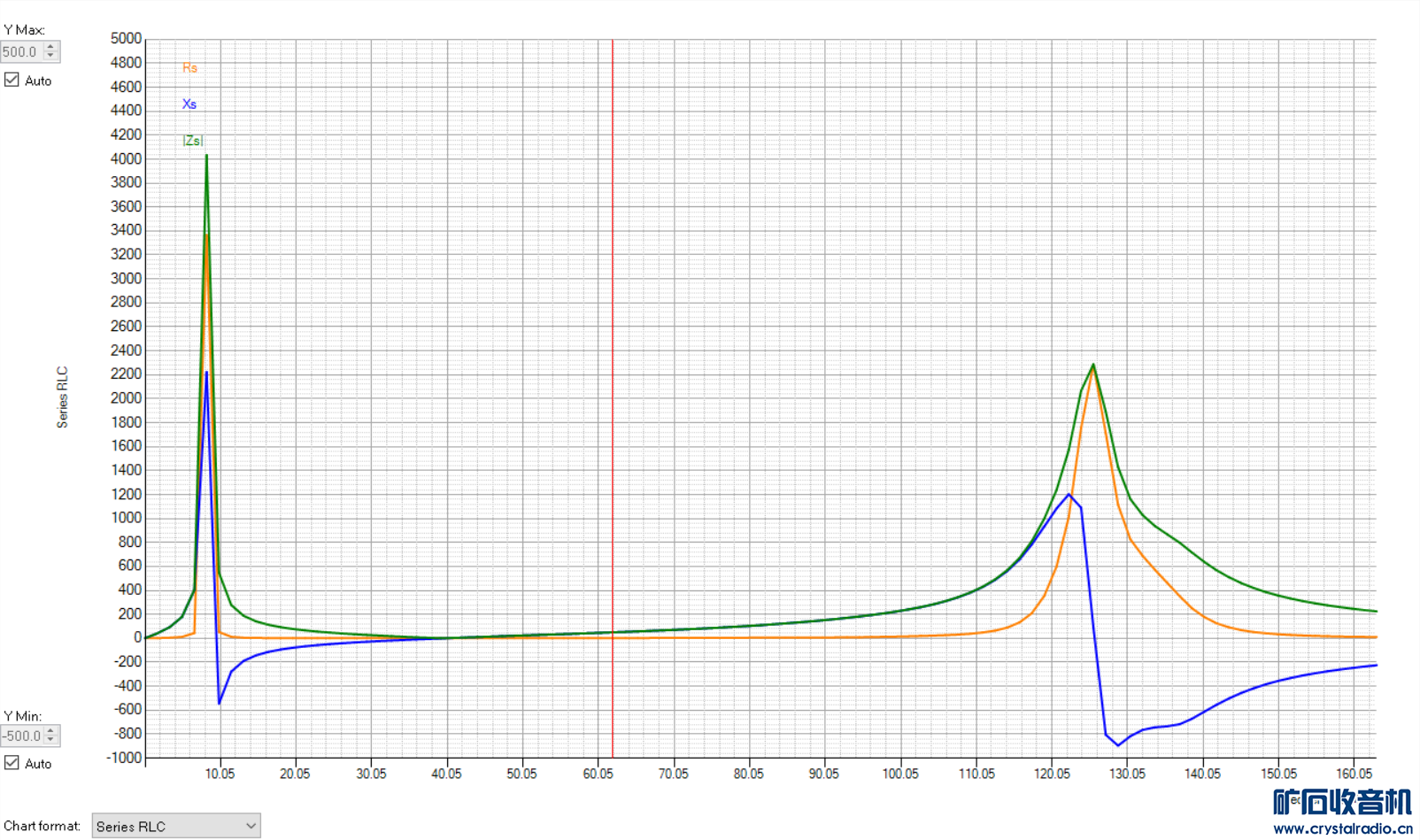

用vna测出震荡线圈有两个峰值是怎么回事是?应该按哪个调?

你怎么连接线圈的?

你怎么连接线圈的?
 楼主| 发表于 2022-3-5 11:57:19 | 显示全部楼层
JJTV 发表于 2022-3-5 11:13
VNA的CH0接了一个一分二的鳄鱼夹,夹住线圈的两端
是不是类似S曲线那样?你是将网分设置在幅频测试状态吧?你随便找一只电感也会是。扫频测试时,展现了谐振回路呈容性和感性状态的变化过程曲线。
如果想得到类似在收音机测试出来的曲线,最好是模拟实际的电路试验,才有可能得到近似收音机调试时的曲线图。你这种简单的测试方法,只能大致了解回路的谐振。
发表于 2022-3-5 12:06:15 | 显示全部楼层
JHXC 发表于 2022-3-5 11:57
是不是类似S曲线那样?你是将网分设置在幅频测试状态吧?你随便找一只电感也会是。扫频测试时,展现了谐 ...
 楼主| 发表于 2022-3-5 13:47:27 | 显示全部楼层
JJTV 发表于 2022-3-5 12:06
用的是RLC测的,关键就是不知道该看哪个峰,不知道应该增大还是减小匝数
对这款仪器我也是初次接触。
根据你的描述,你测试的是一个谐振回路,这个电路包含有LCR,你设置的显示什么参数?看起来是不是电抗图?
发表于 2022-3-5 17:32:52 | 显示全部楼层
JHXC 发表于 2022-3-5 13:47
对这款仪器我也是初次接触。
根据你的描述,你测试的是一个谐振回路,这个电路包含有LCR,你设置的 ...
确实是电抗图
